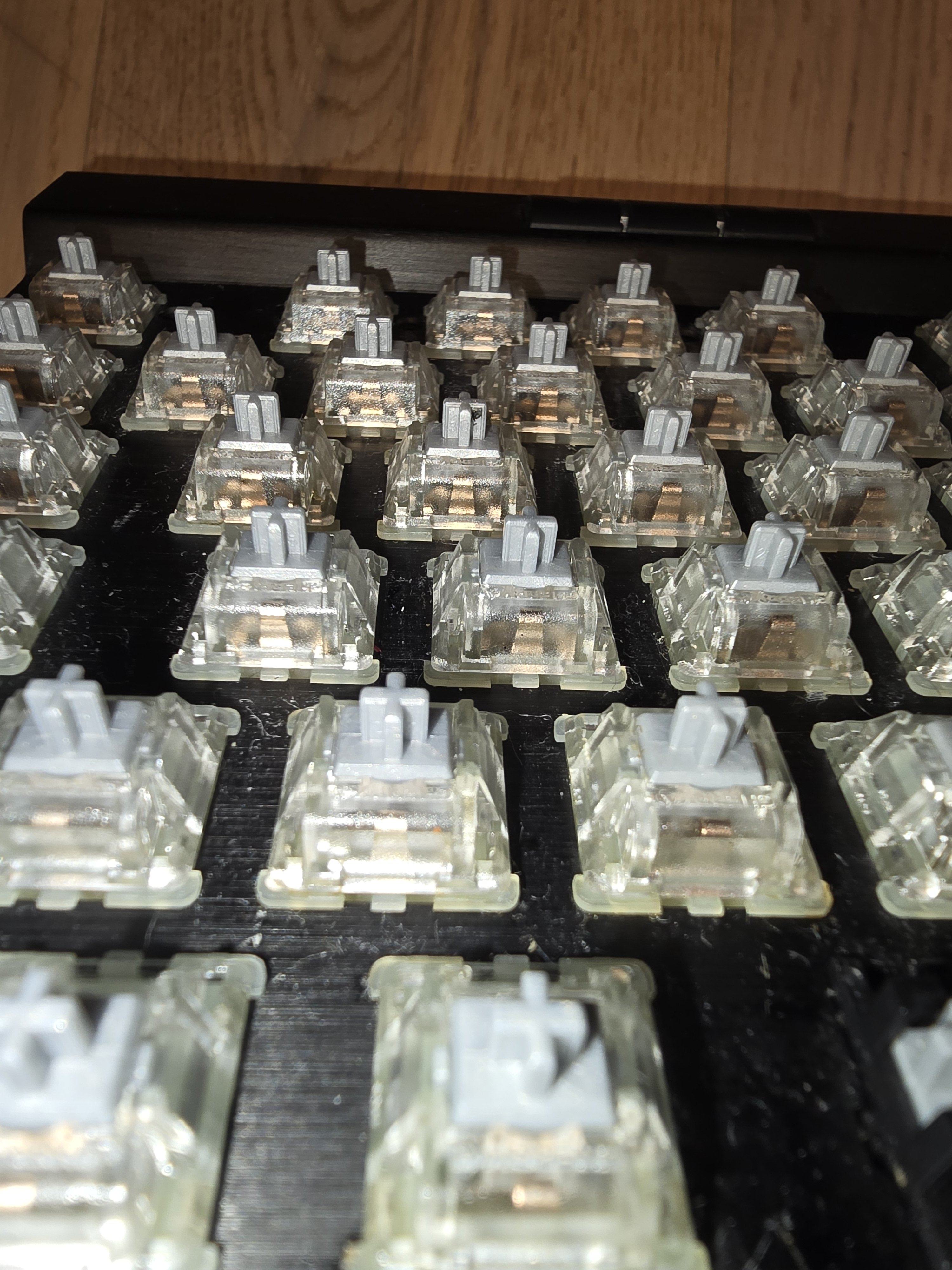

Ich Depp hab gestern meine Tastatur (Corsair K70 MK.2 RGB mit Cherry MX Silent) mit der mexikanischen Variante von Corona infiziert.
Bier und Tastatur bewirkte leider, dass 2 Tasten nun hinüber sind. Trotz sofortiger Not-Reinigung.
Nun hab ich mal geschaut, ob ich diese Switches als Replacement finden kann und selber den Lötkolben schwinge, bevor ich mir was neues zulege.
Aber ich kann diese Cherry MX Silent Switches nicht finden, die da verbaut sind. Die sind bei mir grau (also das Kreuz in der Mitte) und der Body transparent...??

Sicher? Soweit ich weiß gab bzw. gibt es dieses Board nur mit MX Silent RGB Red. Deine Schalter haben aber graue stems. Das müssten MX RGB Speed Silver sein. Bekommst du z.B. bei reichelt.
Website sagt nein :d
Das sind die Switches die du suchst :d
Ihr habt völlig Recht - es ist die Rapidfire...!
So, direkt bestellt.

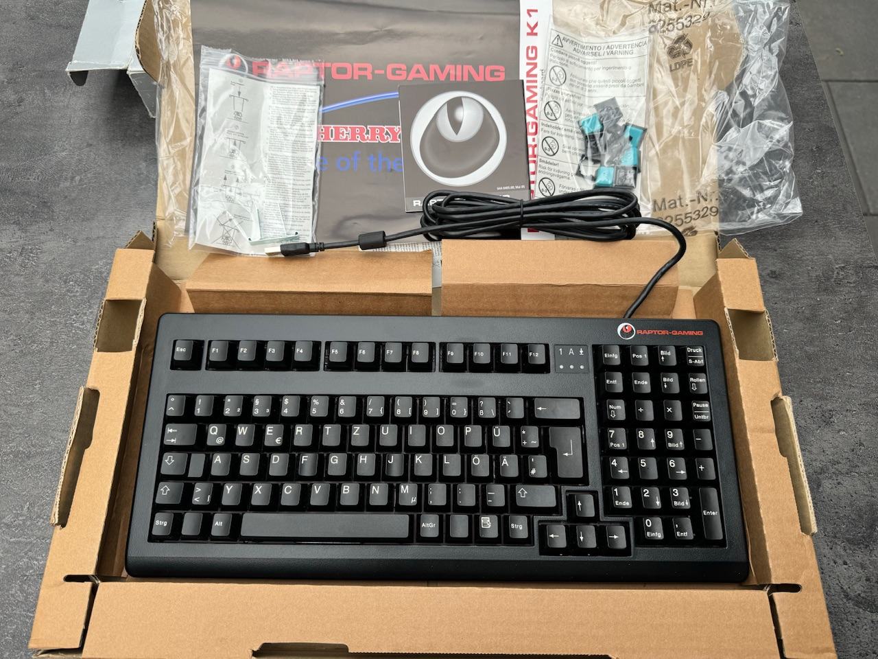

Nach einem 3/4 Jahr Suche einfach mal Glück gehabt. Der Verkäufer der Raptor letzte Woche auf eBay hatte sich bei mir gemeldet: „Ich habe noch eine Neue da. Für 30 € inkl. kannst du sie haben“.
Heute ist sie gekommen 😅.
DS Keycaps wären noch die Kirsche auf der Sahne gewesen. Aber ich bin auch so happy 😃.
