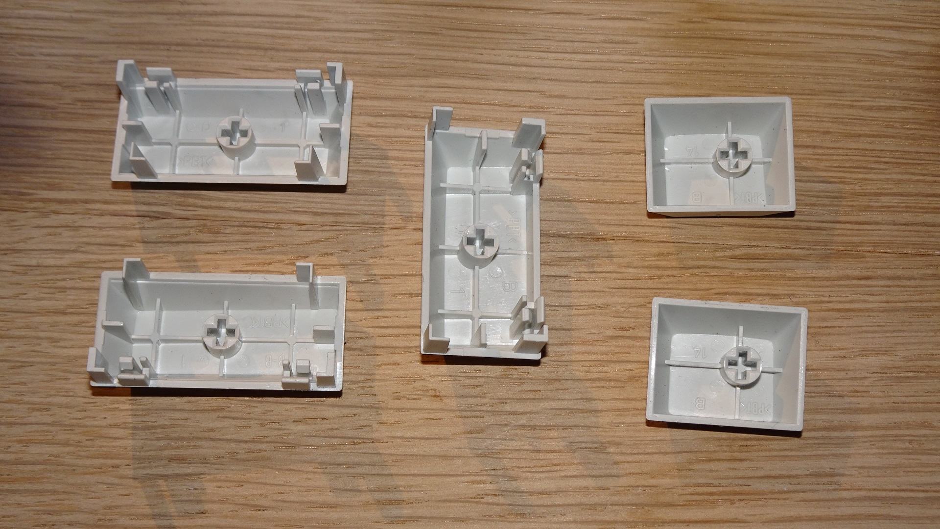

Nur die MY-Alphas kann man auf MX-Switches weiterverwenden. Modifiers passen wegen off-centered stems nicht bzw. halten nicht, weil sie Draht-Stabis verwenden anstelle von MX-Kreuzaufnahme.
Das habe ich gemeint wegen den stabs. Habe ich versucht den randalf zu erklären. Mit bild ist es einfacher.

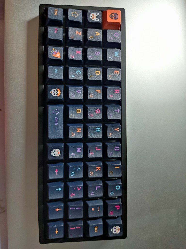

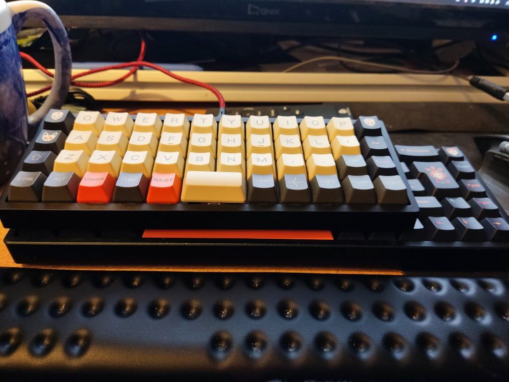

Nachdem Ich hier doch einigen Input bekommen hab. Mein erstes Custom Board ist ein CSTC40 mit Gateron Yellows und (Fake) Mictlan Keycaps geworden. 40% ist nun doch deutlich kleiner geworden als die eigentlich gedachten 60%. Aber für das komplette Set habe Ich, dank Black Friday und Singles Day, nur rund 80€ gezahlt. Unsicher war Ich mir aber schon, vor allem da Ich auch Foreneinträge gefunden haben, die über Qualität und Konfigurierbarkeit gemeckert haben. Angeblich kann die CSTC40 nur zwei Layer, was Ich mit meinem vier Layer Layout wiederlegen kann. (Eigentlich werden nur drei genutzt) Und bisher muss Ich sagen Ich bin mit der aktuellen Konfiguration zufrieden. Alle Switches sind gelubed, der einzige Stab geschmiert und Tape + Dampening im Case. Das war dann zwar ziemlich schwer zu zu bekommen, aber nun ist die Tastatur genau wie Ich Sie wollte. Massig Platz auf dem Schreibtisch und ein tolles Tippgefühl :)
Mittlerweile haben sich aber YMDK Keycaps auf die Tastatur verirrt, die Mictlans sind auf meine Keychron K6 gewandert, auf der Sie besser wirken. Und Ich habe keine Shift Taste als Leertase :d
