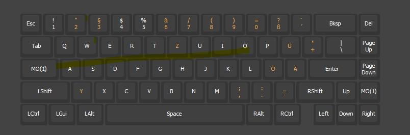

Kann mir jemand helfen mit VIA? Hab meine Q3 heute fertig gebaut, ISO-DE keycaps, deutsche Eingabe in Windwos, aber VIA zeigt ISO-UK. Die Tasten geben aber alles entsprechend des ISO-DE Layouts aus.
Ich vermute es liegt an der Firmware? Habe aber keine ISO-DE Firmware gefunden für Q3.. auf Github sieht man auch nur ISO-UK Keymap..
VIA unterscheidet nur zwischen US-ANSI und ISO-UK. Umlaute werden ausgegeben, weil Du im Betriebssystem die deutsche Sprache eingestellt hast. Also ist alles richtig so.
Also bringt das auch nichts, wenn ich mein Keymap ändern würde durch QMK Flashen? Die sind auf Github ja öffentlich..

Das wird Probleme geben, vermute ich mal. Aber selbst wenn nicht: Was hast Du davon? Was in VIA steht, ist doch herzlich egal, solange die Tastatur die gewünschten Zeichen ausgibt. :)
Einfach Vial nutzen und das Layout auf Qwertz (German) stellen. Dann zeigt Vial auch die richtigen Zeichen an :-)
(Aber auch hier passt die Taste über Enter nicht)
Im Prinzip ist es aber so wie @XibariS sagt. Solange beim Drücken der Taste das gewünschte Zeichen kommt isses ja egal...
Moin, stimmt.. nach etwas Ruhe juckt mich das nicht mehr :fresse2:
