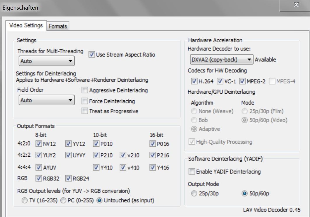

DXVA2 ist im LAV-Filter aktiviert.
Hier mal ein Screen von den Einstellungen des LAV-Filter.
Vieleicht findest du da noch was zu optimieren.
Die internen Filter des MPC-HC sind im übrigen alle deaktiviert, so das der LAV-Filter alles übernimmt.
Jetz bin ich mir allerdings immer noch nicht sicher, ob ich bei den Einstellungen von madVR noch irgendwas optimieren könnte/sollte.
