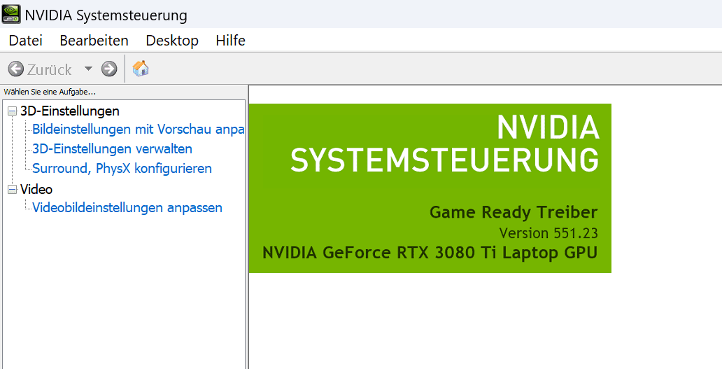

Dadurch, das die Intel iGPU sämmtliche Displayberechnungen übernimmt, ist die Nvidia Systemsteuerung entsprechend beschnitten, das sieht dann so aus
Die Bit kannst du übrigens nirgends wo einstellen, das kann nur die Nvidia Grafikkarte, wenn sie alleine läuft (dediziert), und das kann dein Gerät nicht.
