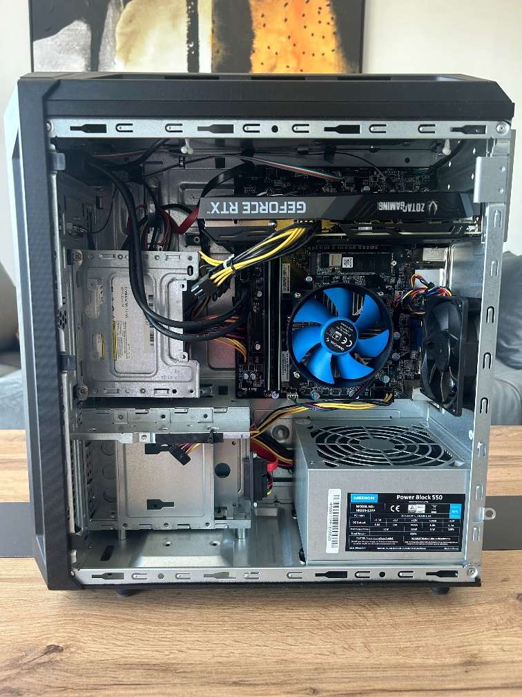

Hab mir mal ein Bild vom Innenleben geborgt.
Wenn du da was aufrüsten willst, wird das schnell ein Faß ohne Boden. Im Prinzip ist das ein Micro-ATX-Office-PC-Chassis invertiert, mit einem 92er ausblasend geht da nicht so viel in Sachen Abwärme. Das Board wird in Ermangelung von VRM-Kühlkörpern auch einen Top-Blower brauchen, und die Power-Limits werden passend zum Werks-Kühlsystem eingestellt sein. Da könnte man jetzt noch einen besseren verbauen, aber... Das Netzteil (HK650-11PP mit nominell 550 W sollte das sein) würde ich dagegen sogar für brauchbar halten, selbst die Kabellängen scheinen ganz OK zu sein.
Ich würde mir wahrscheinlich ein anständiges Gehäuse (ggf. noch ein paar Arctic P12 PWM o.ä. dazu), ein anständiges Z590-Board und einen ordentlichen Towerkühler besorgen. Dann kannst du auch realistisch an den Power-Limits drehen, ohne daß dir der Kasten gleich abhebt. Ist ja bald Weihnachten.
Plan B wäre möglichst effiziente Komponenten verbauen. Vielleicht ein B760-µATX-Board mit i5-13400 (oder B650 mit Ryzen 7600/7700) o.ä. nebst kleiner Towerkühler je nach Bauhöhe. Mehr Frischluft hat die GPU dann aber immer noch nicht.
