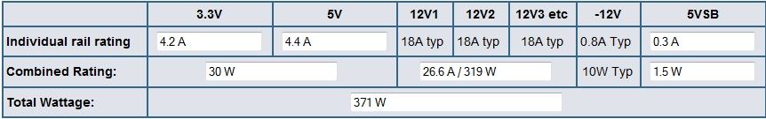

Hallo Allerseits,
Neuere Netzteile haben ja nun seit geraumer Zeit oft mehrere 12 Volt Schienen, wobei in der Produktbeschreibung gewöhnlich für jede Schiene ein eigenes Ampere-Maximum angegeben ist. Die Frage die ich mir nun stelle; wie rechnet sich das falls man die Maximal-Amps per Schiene kennt, (ich gehe jetzt mal von zwei Schienen aus), man aber eine dieser zwei Schienen nicht voll auslastet. Kann dann die nicht genutze Leistung von Schiene A dafür über Schiene B gezogen werden oder stellen die angegebenen Per-Schiene Maximalwerte auch tatsächlich das Absolut-Maximum für die jeweilige Schiene dar, soll heissen ungeachtet dessen dass die andere Schiene vielleicht gar nicht bis zum Maximum ausgelastet wird?
Um zur Veranschaulichung mal ein konkretes Beispiel zu bringen:
Sagen wir mal ich brauch vom Netzteil ein mögliches Last-Maximum von 25Amps für die Graka. Nun nehmen wir an ich hab ein Netzteil mit zwei 12V Schienen, von welchen jede mit 18Amps angegeben ist. Eine Schiene alleine bringt die nötigen 25Amps also zumindest den Specs nach nicht auf, da aber die zweite 18Amps Schiene nie voll ausgelastet wird wäre auf die 12V-Gesamtleistung des Netzteils bezogen zumindest theoretisch noch Ampere-Leistung übrig. Würde die Graka auf Schiene B aufgrund der Nicht-Vollauslastung der 18Amps auf Schiene A den Rest der möglichen 12V-Gesamtleistung des Netzteils über Schiene B bekommen oder nicht?
Es geht also quasi darum ob sich im Realbetrieb die 12V-Gesamtleistung ggf. zwischen den einzelnen Schienen aufsplittet bis eben das Netzteil-Maximum erreicht ist oder ob die angegebenen Maximal-Amps per Schiene auch tatsächlich das zwingende Schienen-Maximum darstellen egal ob die anderen existierenden 12V-Schienen voll ausgelastet sind oder nicht.
(Sorry für die etwas komplizierte Ausdrucksweise...wollte nur sicherstellen dass man auch versteht worauf ich rauswill.) :d

18A max auf Schiene 1 heißt 18A max auf Schiene 1 und nich 25A oder 15A, sondern 18A.
Wenn du mit den 18A nicht hinkommst, es gibt auch NTs die haben nur eine 12V Schiene, diese kann dann aber zB 80A.
O.K., somit ist dann quasi bestätigt was ich mir schon gedacht hab.
(Schiene B kann nicht 'ungenutzte' Amps von Schiene A beziehen.)
Danke, wollte da nur sicher gehen weil es halt bzgl. der Kaufentscheidung von Bedeutung war. Ein Einzel-Schienen NT mit ausreichend Amps für alles erscheint mir dann irgendwie auch am sinnvollsten, da ich auf die Trennung der Schienen auch gut verzichten kann. Ging ja bisher auch ohne Probleme.

Nicht... ganz. Da geht jeder Netzteilhersteller sehr individuell ran. Die allermeisten Netzteile mit mehreren 12V-Schienen können pro Schiene mehr A liefern als die technischen Daten vermuten lassen würden. Als Beispiel: Corsair HX 520, offiziell hat es 3 12V-Schienen mit je 18 Ampere und combined 40A, in der Praxis kann aber die gesamte 12V-Leistung über eine Schiene (oder einen Stecker!) abgerufen werden. Das ist zwar nicht gesund und auch nicht im Sinne der Idee die hinter der mehreren 12V-Rails-Geschichte geht, in der Praxis aber nahezu irrelevant, da allein durch die verschiedenen Stecker für CPU, Grafikkarte usw. eine Verteilung stattfindet.
Corsair hat hier einfach die OCP-Limitter auf den einzelnen Schienen weggelassen die nach ATX-Spec vorhanden sein müssten und das Netzteil bei Überlastung einer Rail (20A@12V laut ATX) abschalten. Das ist btw bei den meisten (wenn nicht allen) Seasonics so und überhaupt setzen die Netzteilhersteller im Allgemeinen die OCP-Limitter weit höher als auf dem Datenblatt steht, wenn sie denn überhaupt vorhanden sind.
Einzige (mir bekannte) Ausnahme: Die alten bequiet Dark Power (Pro) die das Netzteil bei "Überlastung" einer 12V-Rail bei exakt 20A abschalten.
Kurz: Schau einfach nur nach der max. kombinierten Leistung auf 12V, der ganze Multiple-12V-Rail-Kram ist (mehr oder weniger) nur Marketing-Whuzz von dem sich selbst Intel als ATX-Spezifikateur mittlerweile inoffiziell verabschiedet hat.

Die S12 waren da noch ein Sonderfall, da addierten sich die einzelnen Amperagen der 12V-Rails tatsächlich auf die kombinierte Leistung. Die Kritik an "Mike" ist insofern auch unbegründet, weil das S12 330 tatsächlich 22A@12V hat. Effektiv können diese 22A auch über jede Rail gezogen werden, obwohl das (auf Dauer) aber nicht ratsam wäre. Aufgrund der Steckerverteilung ist das aber auch gar nicht so einfach zu realisieren.
Beim Nachfolger S12II wurde dann das Marketing rausgekramt (ums mal überspitzt zu sagen), da kann jede Rail (beim S12II 330) plötzlich 17A leisten, in der combined bleiben dann aber "nur" 24 übrig. Noch schwachsinniger wirds dann aber spätestens beim S12II 380, 430 und 500, da "schafft" jede 12V Rail auch 17 Ampere, die combined liegt aber bei 27A, 30A und 34A :fresse:
Die einzige plausible Erklärung die mir da spontan einfällt ist dass die Angabe der Schienenleistung in diesen Fällen lediglich das absolute mögliche Maximum der einzelnen Schiene beschreibt, dieses Maximum aber in der Praxis nicht von allen Schienen gleichzeitig erreicht werden kann da die NT-Gesamtleistung dafür nicht ausreichen würde.
Vollkommen korrekt, über die wirkliche Leistungsfähigkeit auf 12V sagen die Schienen rein gar nichts aus, sofern es sich nicht um ein NT mit zwei richtigen unabhängigen 12V-Quellen handelt, das sind aber eh nur eine Hand voll Schweißtrafos, die sich so im Kilowattbereich tummeln.
