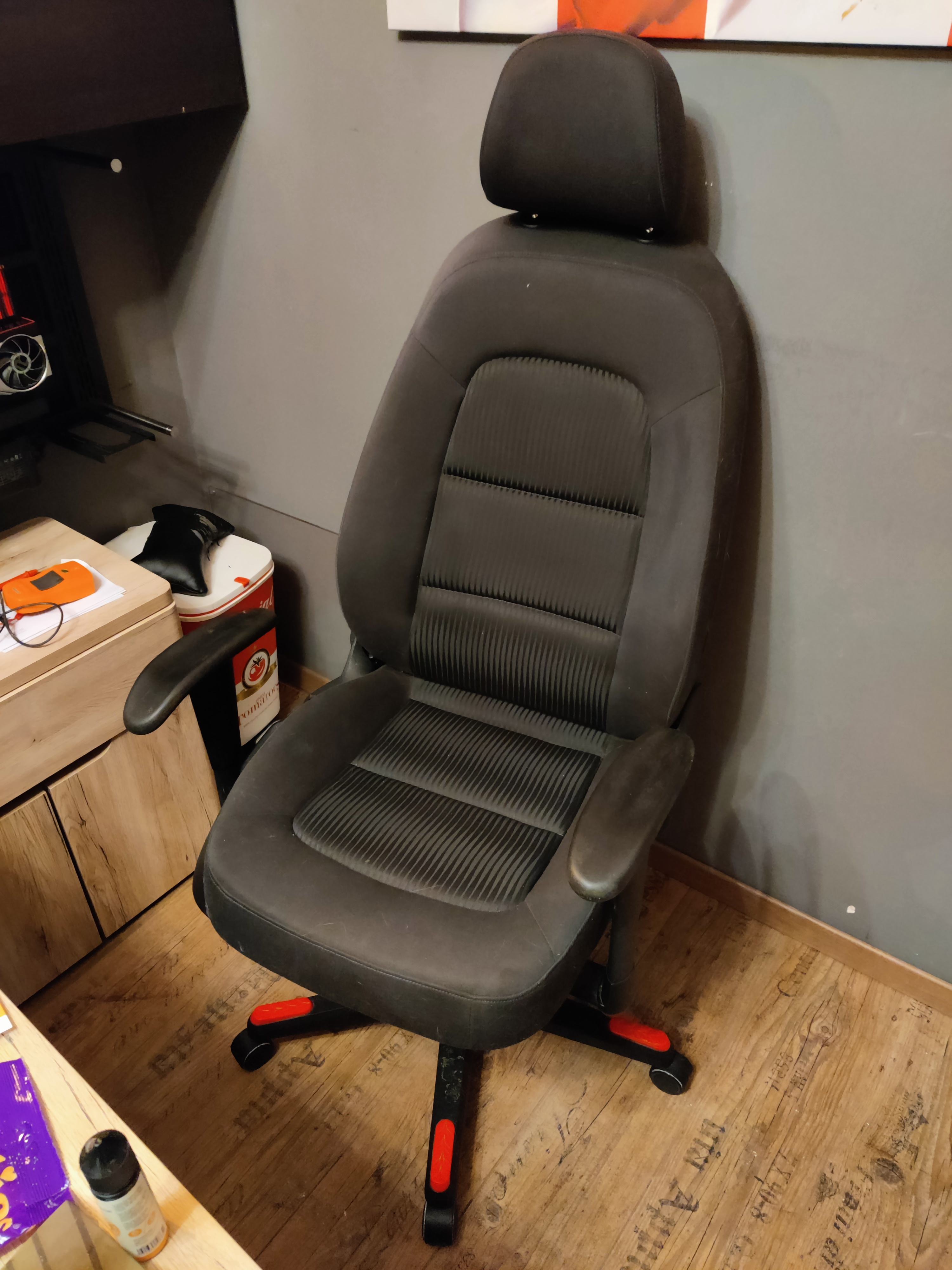

Nachdem ich vor einigen Jahren leider auch auf die "Gaming-Chair" Idiotie hereingefallen bin und mein Geld an einen DX-Racer verschwendet habe, war ich nun auf der Suche nach einem ordentlichen Bürostuhl, der auch wirklich auf langes Sitzen ausgelegt ist und nicht nur auf Optik und Marketing...

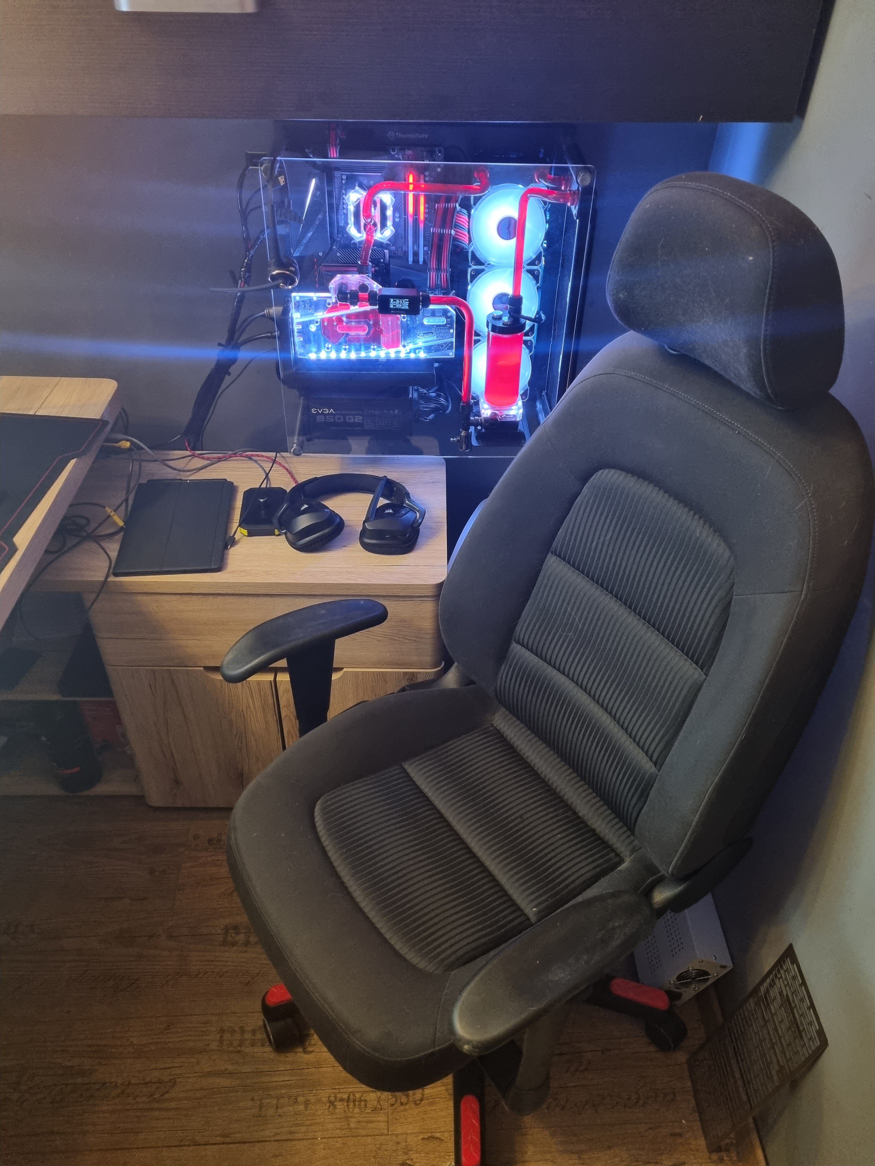

Über das Thema habe ich bei einer Autofahrt nachgedacht und dabei ist mir die Idee gekommen, nachdem ich ja in meinem Leben bereits über eine Million Kilometer auf Autobahnen verbracht habe, einen Autositz umzufunktionieren! Bevor ich eine Klasse aufgestiegen bin, hatte ich 3x einen A4 als Firmenwagen und mit den Sitzen war ich immer sehr zufrieden. Also hab ich mir einen sehr gut erhaltenen Autositz von einem Schrottplatz geholt.
Das meiste an Technik, sowie die Führungsschienen habe ich entfernt und dann einfach den Sitz mit Hilfe von ein paar Stahlwinkeln und einer Holzplatte auf dem Unterbau meines (drecks) DX-Racers montiert. Zum Glück scheint der DX-Racer auch auf den amerikanischen Markt ausgelegt zu sein, denn trotz des erhöhten Gewichts funktionieren Höhenverstellung und Wippfunktion noch bestens.
Den Airbag habe ich dabei leider nicht entfernen können, da dafür der Sitzbezug abgemacht werden müsste, was ohne diesen zu beschädigen nur sehr schwer möglich ist. So habe ich nur die Kontakte ordentlich gesichert und belasse es dabei. Nachdem der Seitenairbag vergleichsweise recht klein ist und seitlich losgeht, nehme ich das äußerst geringe Risiko einfach in kauf.
Aktuell tüftle ich noch an einer Steuerung für die Sitzheizung... Diese soll über einen ESP8266 per WLAN vom Handy aus gesteuert werden. Nur weiß ich noch nicht, ob ich die 12V mittels Kabel oder kleiner Batterie bereitstellen soll, aber vielleicht hat ja jemand dazu noch eine gute Idee.
Jedenfalls hatte ich schon viele sehr gute Bürostühle in der Arbeit aber der hier ist einfach unschlagbar!

Irgendwie recht wenig nützliche Infos.
Wie funktioniert die Verstellung der Rückenlehne?
Lochabstände der Sitzschrauben?
Gewicht des ganzen?
Warum die Steuerung der Sitzheizung über WLAN? Da wäre eine direkte Steuerung per Schalter am Stuhl aus meiner sicht wesentlich sinnvoller und vermutlich auch einfacher umzusetzen.
Wobei.. einen Stuhl mit Batterie oder Kabel, nur damit die Sitzheizung funktioniert? Ne Danke.

Es sollte ja auch keine Anleitung werden, wie man soetwas baut, nachdem die Sache eigentlich komplett straight-forward ist und jeder Sitz ohnehin etwas anders aufgebaut ist.
Ich habe gezielt keinen Sitz genommen der elektrische Verstellung hat, damit ich keine Stromversorgung benötige. Somit können Lehne und Sitzneigung ganz normal über die jeweiligen Hebel verstellt werden.
Das Gewicht würde ich auf 30-40kg schätzen was mir aber grundsätzlich egal ist, nachdem ich meinen Bürostuhl meist im Büro nutze.

Zur Ergonomie kann ich nun auch nach 3 Wochen nichts negatives sagen und ich hatte schon sehr wertige Bürostühle. Natürlich ist der Seitenhalt, den Autositze bieten absolut überflüssig aber solange es keine Sportsitze sind, sind Sitze besonders aus der gehobenen Mittelklasse darauf ausgelegt auch bei langen Autobahnfahrten ohne Kurvengeheitze komfortabel zu sein. Ich hatte in den letzten Wochen sehr viel Büroarbeit und bin mit dem Ergebnis sehr zufrieden.
Elektrische Verstelloptionen habe ich ganz bewusst vermieden und das Gewicht und die Unhandlichkeit sind mir völlig egal, nachdem meine Bürostühle eigentlich nie herumgetragen werden.
Das Problem mit DX Racer und 90% der anderen Gaming-Chairs ist, dass es ihnen nur um Optik und Marketing geht. Vom Sitzkomfort bekommt man zum gleichen Preis einen sehr viel besseren Bürostuhl, wenn man zum Büroausstatter geht. Entsprechend würde ich jedem empfehlen, einfach zum nächsten Büroausstatter zu gehen und dort verschiedene Stühle auszuprobieren.
Dem DX Racer den ich hatte würde ich jeden 200€ Ikea Bürostuhl vorziehen, sollte es nicht um Optik sondern Sitzkomfort gehen.
