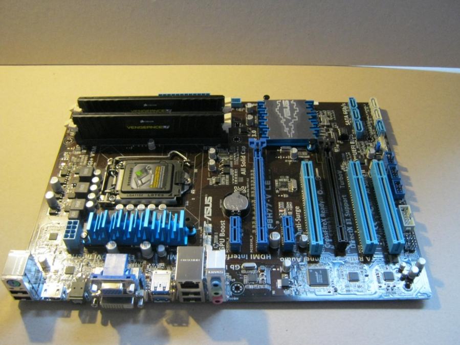

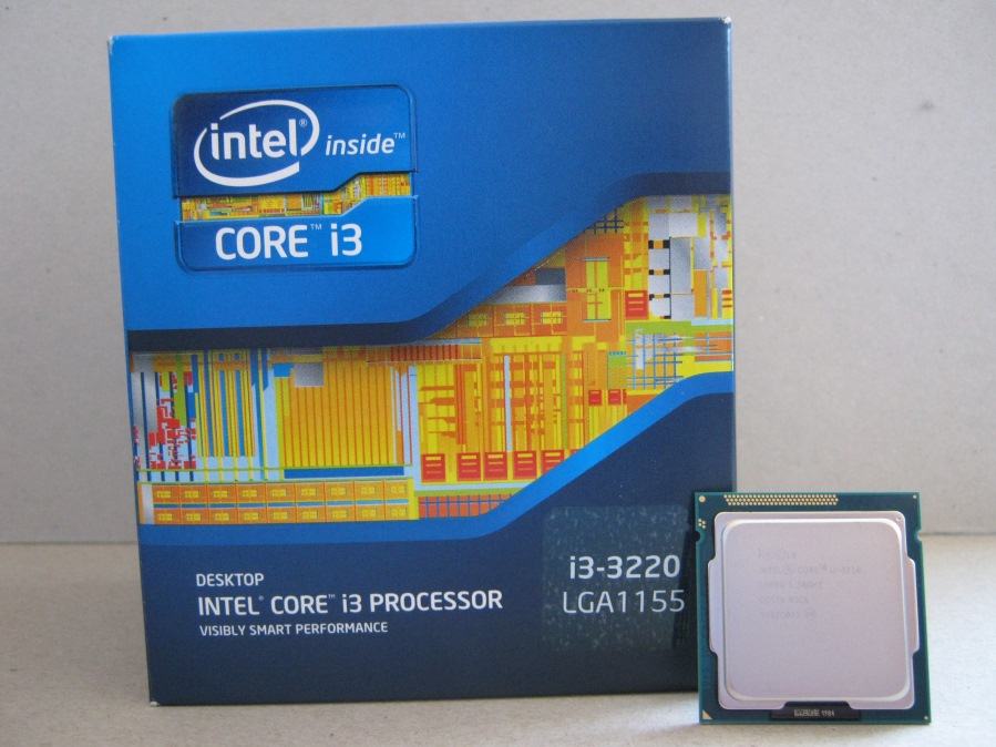

Bilder von meinen bisherigen System.

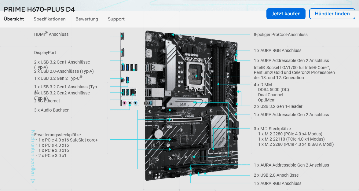

es ist das schöne das man viel erweitern und erneuern kann genau deshalb habe ich das Asus PRIME H670-PLUS D4 in der engeren Wahl.

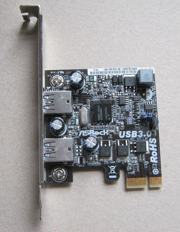

meine KU5211 USB 3.2 Gen.2 Karte steckt im PCIe 2.0 x16 als x 4 ausgeführt daran ist zum beispiel das NVMe M.2 Gehäuse USB 3.2 Gen.2 mit Samsung 980 damit erreiche ich Werte von um die 800 MB/s selbst bei optimalen bedingungen würde man nur gut 1000 MB/s erreichen können !
Davor hatte ich eine Asrock USB 3.0 PCIe Karte daran hatte ich z.b. 2,5er SSDs im USB Gehäuse.
