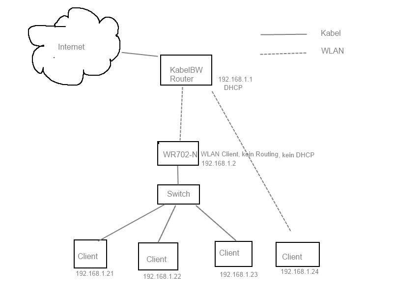

Also ich habe meine gesamten Fähigkeiten eingesetzt und Dir ein hochanspruchsvolles Bild gemalt:
Der KabelBW Router sollte Router und DHCP Server sein.
Der Acces Point sollte als Client Bridge konfiguriert sein. Kein Routing, kein DHCP, selbes Netz wie der Router.
Der Switch kommt an den Access Point.
Die Clients an den Switch oder an den Router.
Alle Rechner sind im selben Netz und sollten sich auch sehen können.
IP Adressen im Bild sind natürlich beispielhaft. Bei Dir wird das wohl eher 192.168.178.1 usw sein.

Vielen Dank für die Mühe =)
Genauso hab ich es jetzt auch gemacht.
Was beim Client "SmartDHCP" heißt, bewirkt nur, dass auch er sich automatisch eine IP vom Router holt, er spielt aber selbst nicht DHCP-Server.
Bei der alten Firmware hat er einfach seine voreingestellte IP, die damit in einem anderen Netz war, beibehalten, was mir nicht aufgefallen war.
