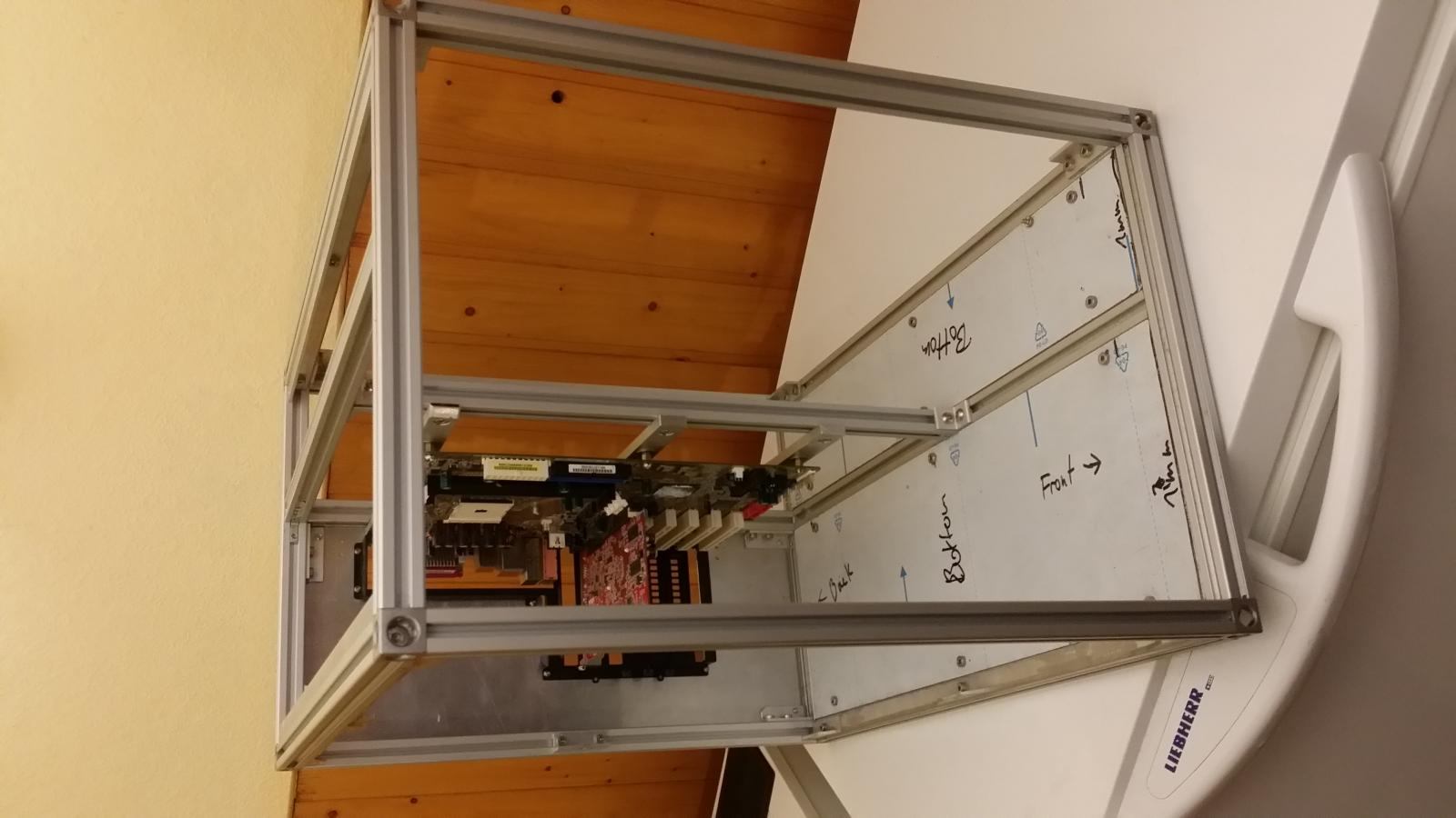

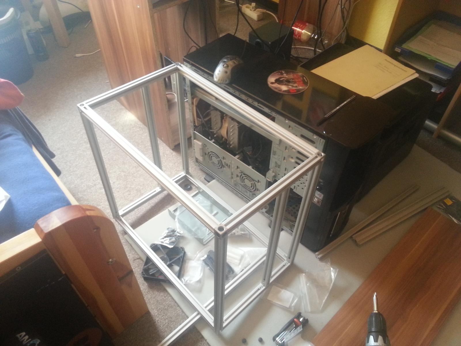

Der Grund-Rahmen für das Gehäuse ist nun ein Aluminium Profil Rahmen.
Auf dem Bild noch eine ältere Version.
Die Äußeren Maße sind B=340mm H=490mm L= 560mm
Es handelt sich um 20x20mm Aluminium Profil.
Der Innenraum ist in 2 Hälften geteilt. wenn man von der Seite hinein guckt, wo bei den meisten Gehäuse ebenfalls ein Fenster ist, guckt man direkt in die größere Hälfte. Die später Mainboard und AGB etc. also Dinge die man sehen soll enthalten wird.

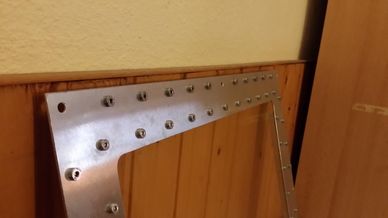

Verkleidet wird das ganze mit 2mm starken Aluminium Blechen. Diese werden Außenrum zur Dekoration mit Schrauben versehen, wobei die Eck Schrauben jeweils das Blech auch wirklich fixieren. Im gehäuse selber sollen fast ausschließlich nur M5 Schrauben genutzt werden. natürlich hier und da ausnahmen zb. Mainboard schrauben oder für die Radiatoren.
Der Bereich hinter dem Mainboard bzw. dem Showroom ist schmaler und wird hauptsächlich für Dinge wie Radiator/en Netzteil und andere Kleinigkeiten genutzt.
Der Showroom ist 180mm breit und der Backroom 100mm dazwischen ein Profilrahmen breiter Bereich für Stützen.
