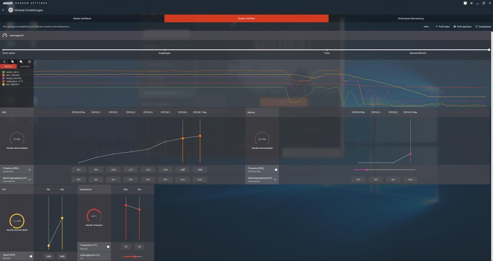

Ist das normal das die Vega 64 Red Devil so ein fiepsendes Geräusch von sich gibt unter Last? Das sind nicht die Kühler. Die Karte läuft ja bis zur 7. Stufe und ab der 6. Stufe "fiepst" das.
Habe auch schon in den AMD Radeon settings die Grafka ein wenig undervoltet. (siehe Bild "Test"). Aber das fiepsen ist weiter vorhanden. Zwar nicht mehr so stark aber noch nervig. Die Grafka läuft auf dem BIOS Settup "Silent".

Was mich noch interessiert ist die Einstellungsmöglichkeiten der Vega 64. Man hätte da ja die Möglichkeit mit den Radeon Settings und MSI Afterburner was ich noch zusätzlich installiert habe um die Daten im Spiel wie fps und Temp. und Auslastung zu sehen. Aber die beiden Programme schneiden sich doch oder? Diese möchten das "selbe" welches Programm hat denn Vorrang? Ich meine der hört garnicht auf die Einstellungen im Afterburner. Mir ist das ja eig. egal, interressiert mich nur.

Das summen von der Grafikkarte kommt von Spannungswandler. Hat fast jede Karte und ist reinste Glücksache ob mal stärker oder schwächer es auftritt.
habe heute noch ein wenig undervolting betrieben und es ist schon auszuhalten. Leistung reicht trotzdem für meine Spielanforderungen im Moment.

Zum Fiepen der GraKa: Verschwindet es / nimmt es ab, wenn Du vsync aktivierst? Falls ja, musst Du entweder damit leben oder die GraKa (am besten gegen ein anderes Modell) umtauschen.

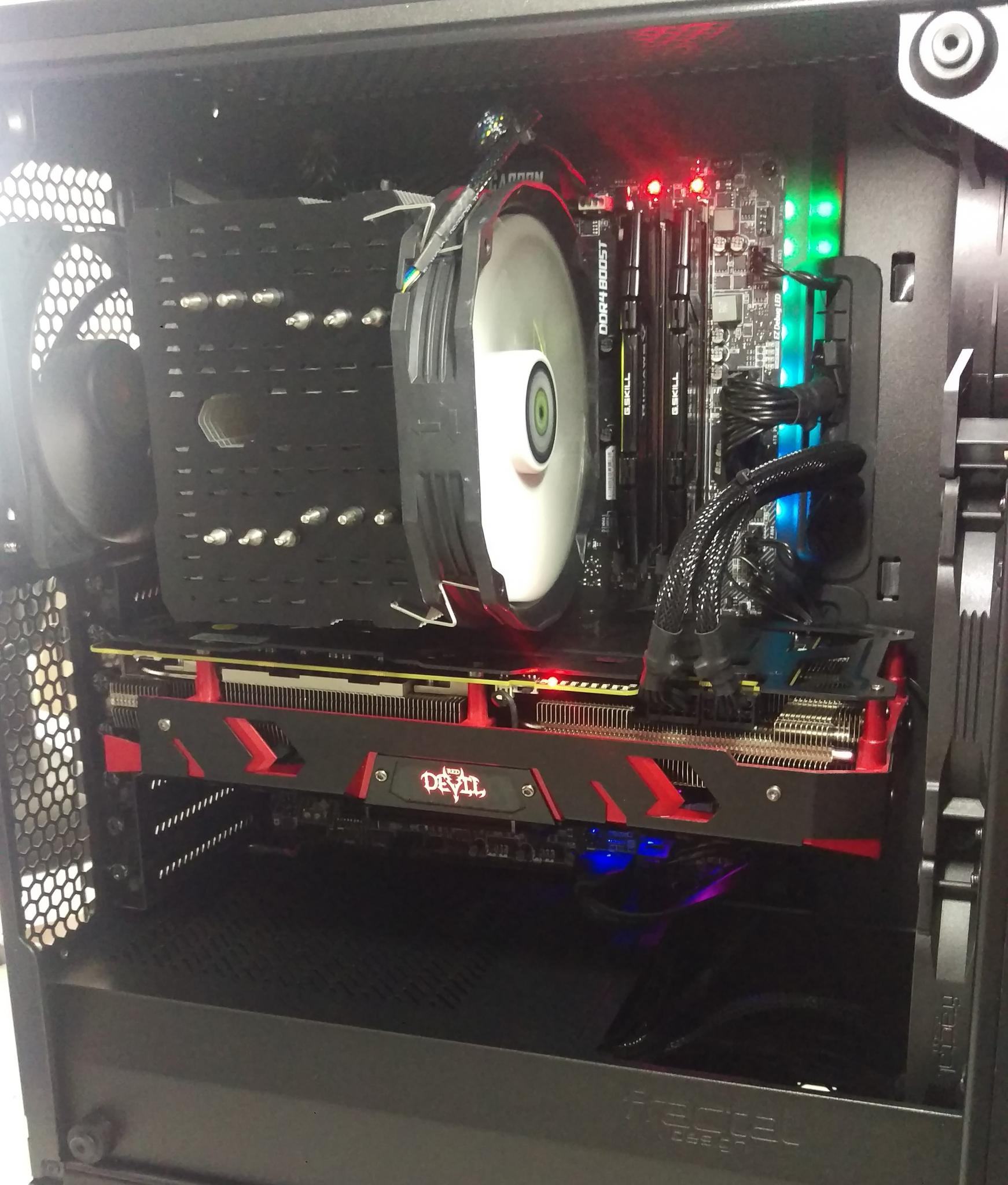

IMAG3593.jpg hier so schaut es aus
Sollte so eigentlich OK sein - für die CPU.
Für die GraKa würde ich auch noch den dritten vorderen Lüfterplatz bestücken und das Netzteil mit dem Lüfter nach oben einbauen.
hm, hast du genug WLP benutzt für dne Kühler, das kann ich mir bei Stock fast nicht vorstellen, dass die CPU so heiß wird mit dem Kühler.
Oder heizt die Vega so dermaßen?

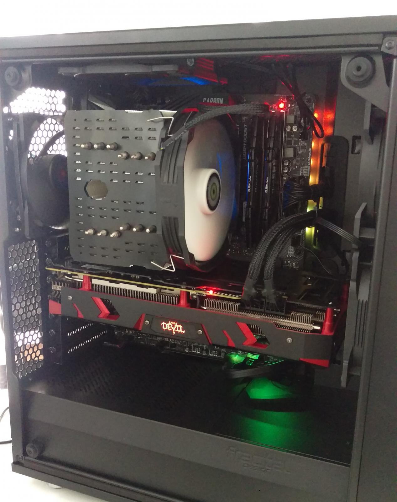

Ich habe gestern auch noch ein wenig umgebaut (siehe Bild). Oben den Lüfter habe ich nun nach vorne gesetzt um unter der Vega mehr Frischluft zu haben. wie Kroxx es vorgeschlagen hatte.
Habe meine Vega jetzt auf Stufe 6 auf 1422mhz und Stufe 7 auf 1447mhz. Karte läuft jetzt viel ruhiger und hat auf wqhd und ultra bei bf1 ca. 100-110 fps. Und laut Statistik ist Sie in den Radeon Settings bei 64°C (im Schnitt bei Last) max. war mal kurz 70°C. Das sind doch annehmbare werte.

ich würde oben noch 2 lüfter verbauen die rausblasen.
Es sind 10° beim 2700X, die Die-Temperatur ist die richtige. Im Hwinfo ist es stets die die 10° geringer ausfällt.
Das würde ich mal schön bleiben lassen! Insbesondere der vorne oben würde nur zu einem Luft-Kurzschluss führen, also die angesaugte kalte Luft geradewegs wieder nach außen befördern, bevor sie zur Kühlung beitragen konnte.
(Bei Linus Tech Tips auf YouTube gibt es einige wirklich gute Tests, welche Lüfteranordnung bei welchem Gehäuse-Layout am meisten für die Kühlung bringt.)
K187 hat ja bereits festgestellt, dass der (demontierte) Lüfter über dem Tower Kühler nichts gebracht hat. Er hat so, wie es jetzt ist, im oberen Bereich des Gehäuses einen schönen horizontalen Airflow.
Außerdem hat sein MoBo - vermutlich - nicht so viele Pin Header für Lüfter. (Ich weiß schon, man kann da bestimmt wieder irgendwas kaufen ...)
Seine GraKa (PowerColor Radeon RX Vega 64 Red Devil) wird sehr heiß und ihre Verkleidung hat rundherum Kragen, die den größten Teil der warmen Luft nach oben (in Richtung CPU) leiten. Das dürfte der Grund für die hohen CPU-Temperaturen sein. Und deswegen bin ich mir auch nicht sicher, ob mein Tipp, das Netzteil mit dem Lüfter nach oben einzubauen, viel bewirken würde ... müsste man testen.

Ich würde die beiden 8-Pin-Stromkabel der GraKa so verlegen, dass sie den Airflow (vor der CPU) nicht mehr stören:
Building a PC in the NEW Fractal Meshify C! - YouTube
Also sie quasi "zwischen" den beiden unteren vorderen Lüftern (im "Windschatten" ihrer Rahmen) entlang verlegen.
Und außerdem - aber dabei geht's nur um die Optik - sieht das bei Dir im Moment so aus, als hättest Du vorne drei verschiedene Lüfter-Modelle verbaut. Das kriegst Du bestimmt "schöner" hin.;)

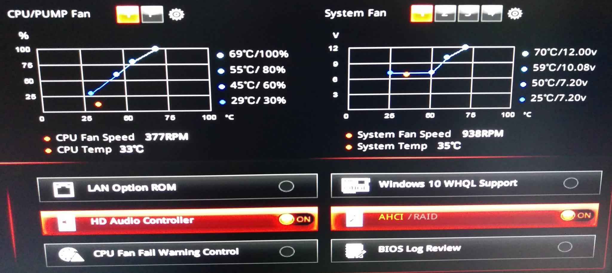

Guck mal bitte die Bios Einstellungen (Bild) von den Lüftern, könnte man nach deiner Meinung noch optimieren ?IMAG3610.jpgIMAG3610.jpg (die vier Gehäuselüfter sind alle identisch eingestellt)

Also im Bios sind alle Lüfter DC.
Dann hast Du welche von denen hier, vermute ich:
Lfter mit Hersteller: be quiet, Anschluss: 3-Pin, Rahmenbreite: 120mm Preisvergleich Geizhals Deutschland

Guck mal bitte die Bios Einstellungen (Bild) von den Lüftern, könnte man nach deiner Meinung noch optimieren ? (die vier Gehäuselüfter sind alle identisch eingestellt)
Bei "System Fan Speed" passiert ja gerade im interessanten Bereich zwischen 25 und 50 °C gar nichts. (Ach ja, das hast Du so eingestellt - jetzt erinnere ich mich wieder.)

Wenn man sich deine Bilder so ansieht, dann wundert es mich kaum das der CPU so warm wird. Die Grafikkarte wird auf der Rückseite ordentlich warm und die Wärme staut sich zwischen Grafikkarte und CPU-Kühler.
Mit einem schmäleren Kühler, wie zb. den U14S könnte womöglich die Temperaturen besser sein, da mehr Luft zwischen CPU-Kühler und Rückseite der Grafikkarte gelangen kann.
Probiere mal die Lüfter auf ganze Volt Zahlen zu stellen. Vielleicht kommt die Regelung mit krummen Volt Zahlen nicht zurecht.
