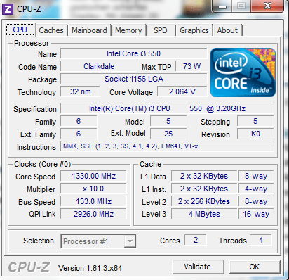

Bei den vom TE genannten Sachen liegen wir wohl maximal bei 250 €. Müsste nen i3 550 mit nem kleinen Corsair NT (CX400?) verbaut haben. Ich bin gespannt... :)

Die CPu ist jetzt nicht sooo toll. Aber damit kann man schon was anfangen. Übrigens wäre das deinerseits vorgeschlagen Board aufgrund des Sockels inkompatibel. Du hast 1156, das Brett aber 1155.
