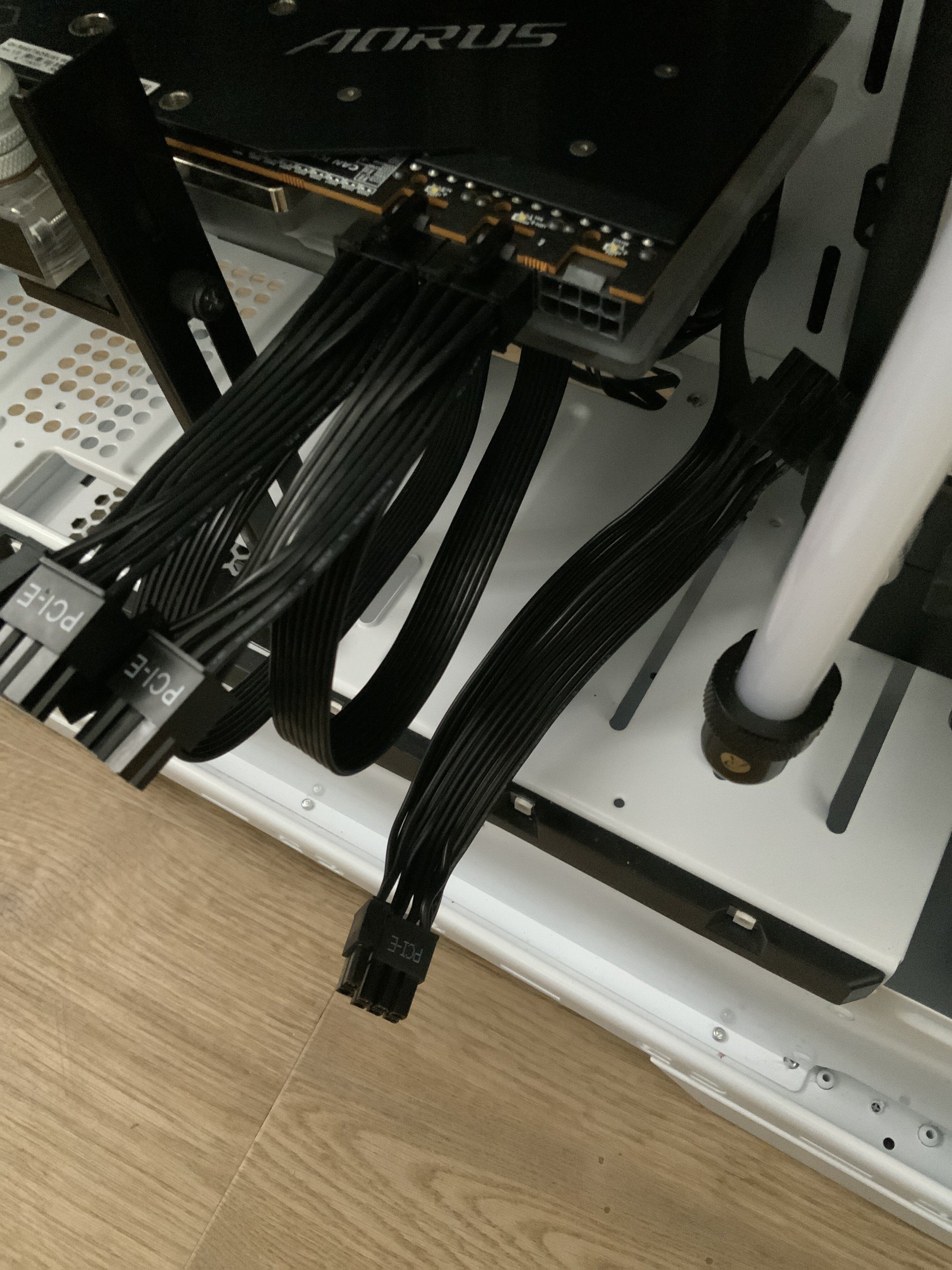

Hey Leute, ich habe ein Problem und komme echt nicht weiter….
Ich habe mir eine GIGABYTE AORUS Radeon RX 6900 XT Xtreme Waterforce WB geholt.
Nachdem ich alles angeschlossen habe wollte ich den PC starten aber es passierte nichts.
Beim drücken auf den anschalter habe ich aus dem Netzteil immer ein klicken gehört.
Wenn ich aber meine Grafikkarte vom Netzteil entferne, startet mein PC. ( natürlich ohne Bild)
Und beim ausprobieren ist mir was seltsames aufgefallen: wenn ich einen der PCI-E 6+2 Kabel in das Netzteil stecke startet mein PC, bei 2 PCI-E 6+2 Kabeln auch, sobald ich das ‘dritte Kabel’ anschließen will macht er nichts mehr und ich höre das klicken wieder. Und als ich nur mit dem ‘dritten Kabel’ den PC anmachen wollte blieb der PC aus. Obwohl er bei dem Versuch vorhin normal anging. (Natürlich immer ohne Bild weil die Gigabyte 6900 XT 3* 6+2 PIN Anschluss hat)
Kann es sein dass die seasoning 850 das System nicht versorgen kann ? Oder liegt es vielleicht an diesem ‚dritten Kabel‘ ?
Hoffe konnte das Problem einigermaßen gut erklären.

Wenn ich nur mit dem dritten Kabel den PC starten will geht es nicht an. Mit den beiden anderen Kabeln laufen alle Lüfter und Lichter.

Also ich habe die beiden PCI-E Kabel verwendet die ich in der Box vom Netzteil gefunden habe nur das eine dritte Kabel habe ich von einem Freund besorgt.
Das Kabel was nicht eingesteckt ist, habe ich von nem Freund bekommen und wenn ich den einstecke geht der pc nicht an.
Leute danke für eure Hilfe 💪 habe gerade noch ein Kabel im Keller gefunden das wohl möglich irgendwie abhanden gekommen ist . Es funktioniert.

Von welchem Netzteil ist das Kabel von deinem Freund?
Netzteil Kabel sollte man nicht von anderen Netzteilen verwenden die sind häufig nicht kompatibel, wie es hier anscheinend der Fall ist.
