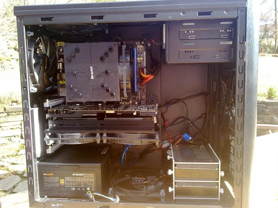

be quiet Dark Rock Pro C1, 3x be quiet! SilentWings USC 140 @7V, einen Noisblocker Pro PK1 und auf der Graka ist ein Accelero Xtreme Plus verbaut.
Alles sitzt in einem Fractal Arc (war vlt. nicht die beste Wahl)

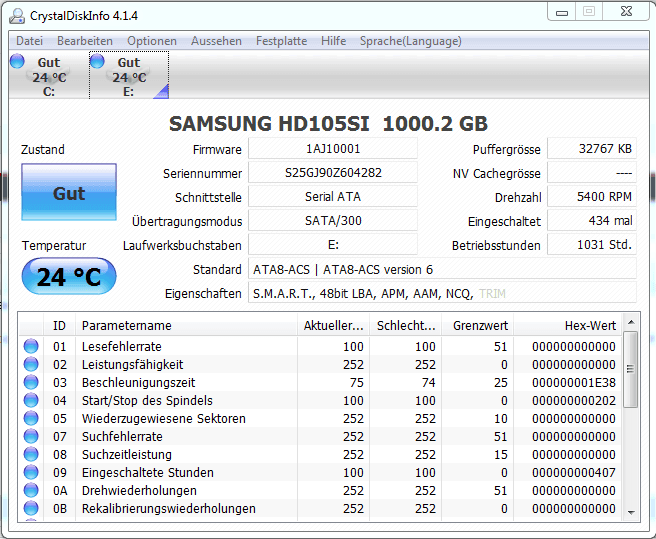

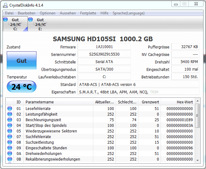

Die Laufgeräuche werden zwar auf ein erträgliches Level gemindert, aber dafür ist jetzt ein aufdringliches permanentes fiepen der Platten wahrnehmbar, das mir vorher bei der schlechten Standardentkopplung nicht aufgefallen ist.

Das fiepen scheint schon mal nur von meinem Datengrab zu kommen, diese hat zwar schon ein paar Betriebsstunden mehr, aber davon sollte sowas ja nicht kommen...

Hab nochmal in Ruhe gelauscht und einzelne Lüfter blockiert. Fazit: es ist nicht der CPU sondern eher der GPU Kühler...
Dann muss wohl die Tage ein Peter her mit zwei ShadowWings PWM 140 (einen hab ich eh schon rumliegen).

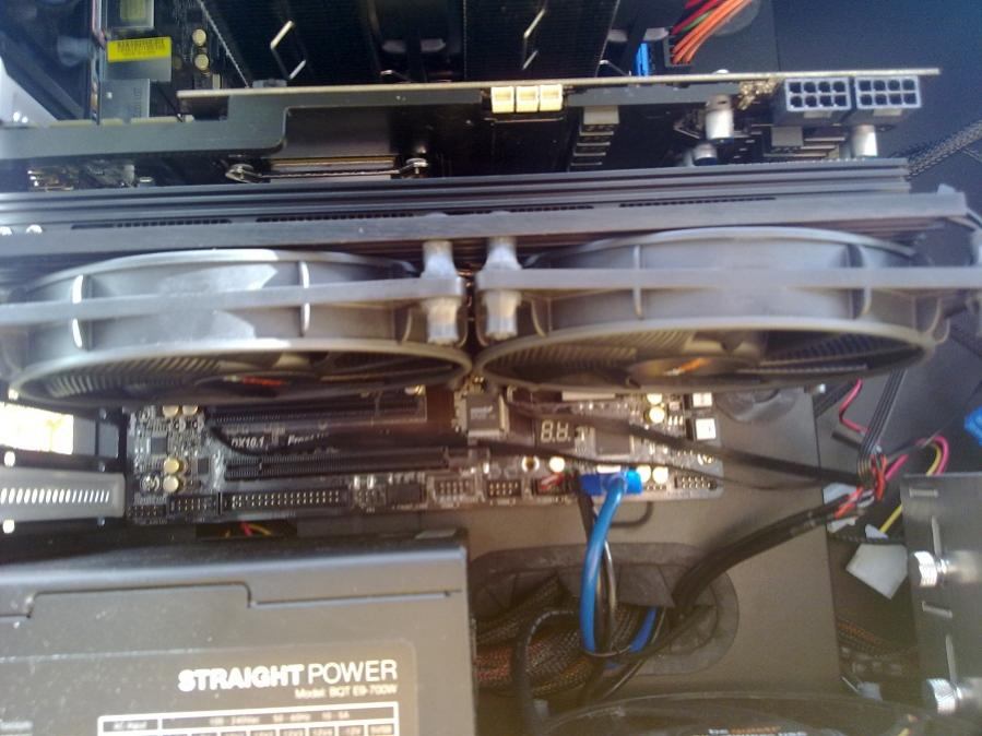

edit: mit den Peter wirds ganz schön knapp. 4Slots für Karte +Kühler und am 5. hängt die Soundkarte. Würde die Luftzufuhr noch ausreichen?

Mal zurück zum Thema Festplatten... das hochfrequente fiepen kommt von beiden Platten, allerdings ist es bei einer lauter.
Habs mal gegoogelt und es scheint bei den F2/F3 Platten normal zu sein. Wunderbar, und meine letzte Samsung!

Ich hab gehofft der Platz würde reichen >_>
Jetzt bleibt mir wohl nichts anderes übrig, als meine geliebte Soundkarte gegen eine PCIe zu tauschen...
Edit: Irgendwie hat es doch noch gepasst.
Ich hoffe maldieLuftzufuhr reicht aus xD da ist etwa ein halber cm Platz zwichen
