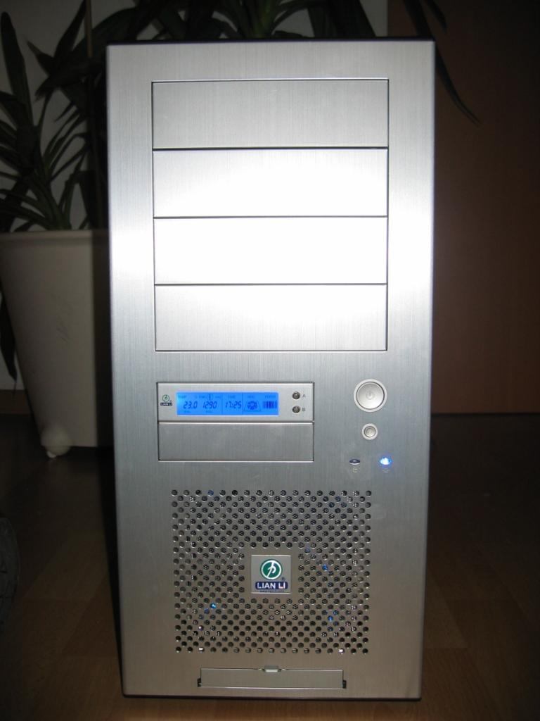

Die ersten Versuche meine PC etwas leiser zu bekommen habe ich übrigens mit der auf folgenden Bildern noch sichtbaren Lüftersteuereung von Lian-Li unternommen.
Der Effekt war, dass das ganze wg. klackernder Lüfter (PWM) lauter wurde.

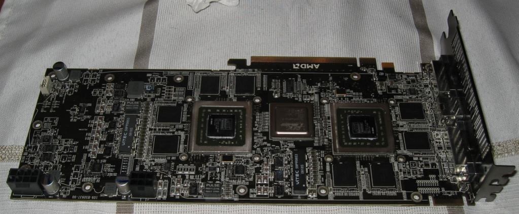

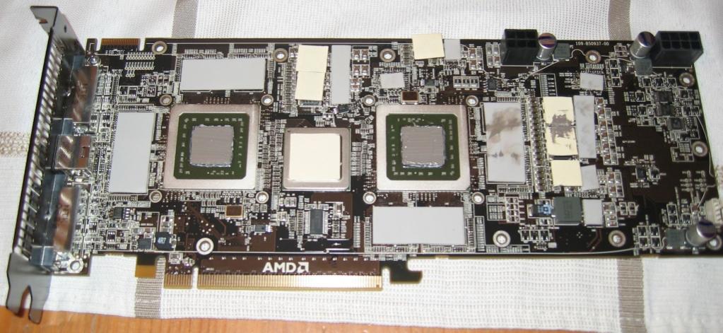

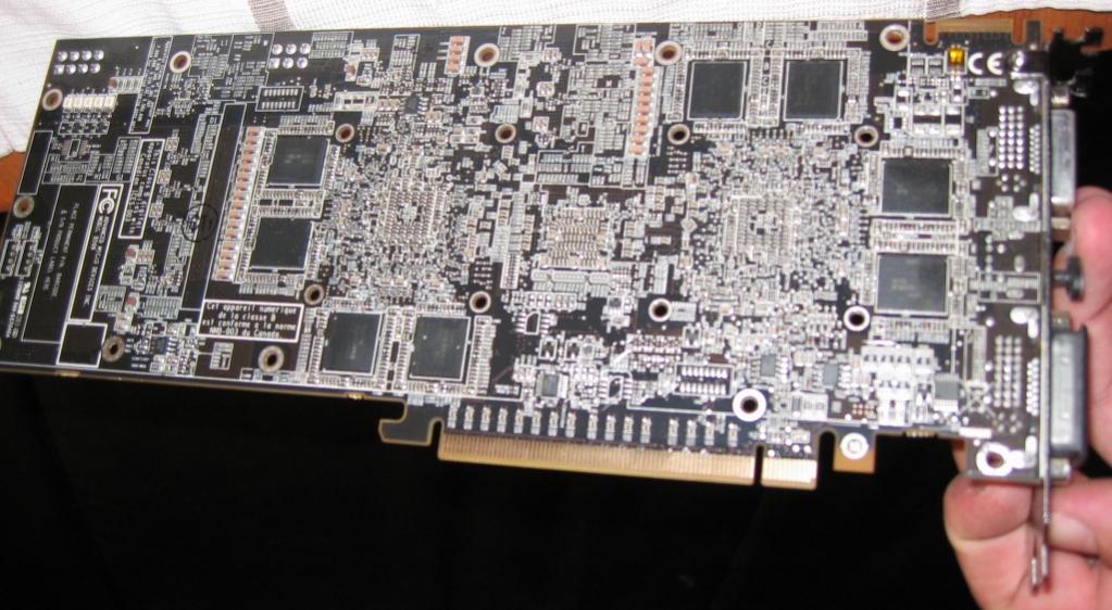

Watercool HEATKILLER® GPU-X² 4870-X2 LT

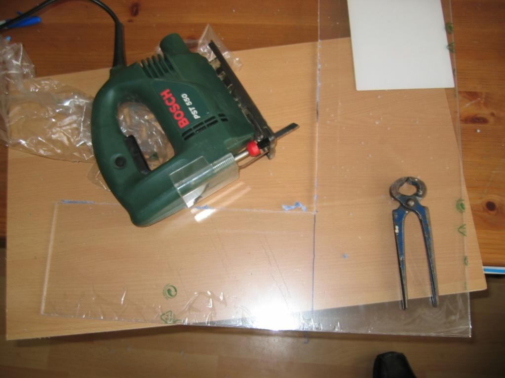

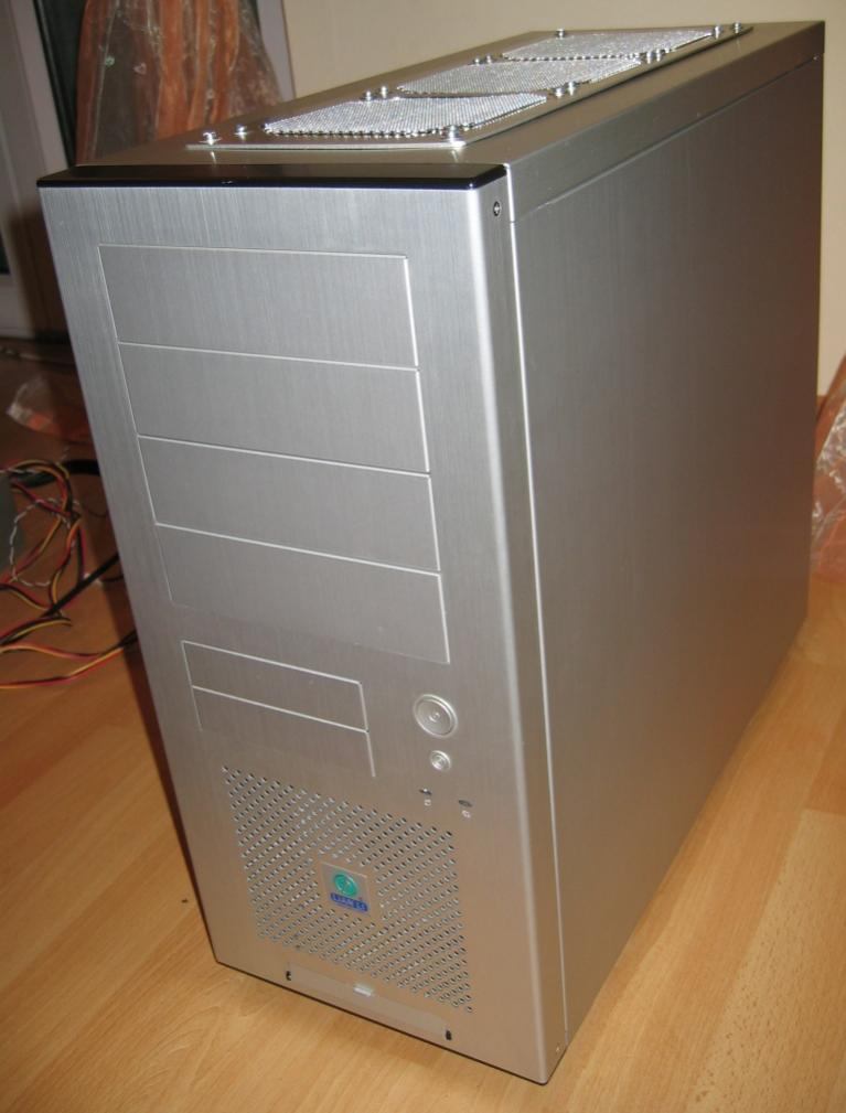

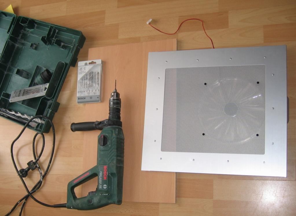

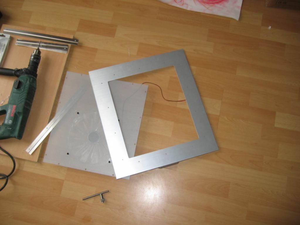

Radiator soll im Deckel untergebracht werden. Als vorbereitende Massnahme hab ich schonmal den 25cm Seitenlüfter abgebaut und das Netzteil von oben nach unten versetzt. Ausserdem hab ich die Kiste auf 2cm hohe Alufüsschen gestellt, damit das NT von unten auch ordentlich Frischluft bekommt.

Loonies sind schon auf 7v kaum hörbar und nur minimal schlechter als auf 12v ;) das mit dem radi im deckel hört sich interessant an =) gl&hf LG FeK =)
edit: vllt ewas gößere schläuche wegen der radien.
Schlauch liegt schon hier auf dem Tisch... Radien sind glaub kein Problem...
grad mal getestet - geht recht eng ohne dass er knickt...

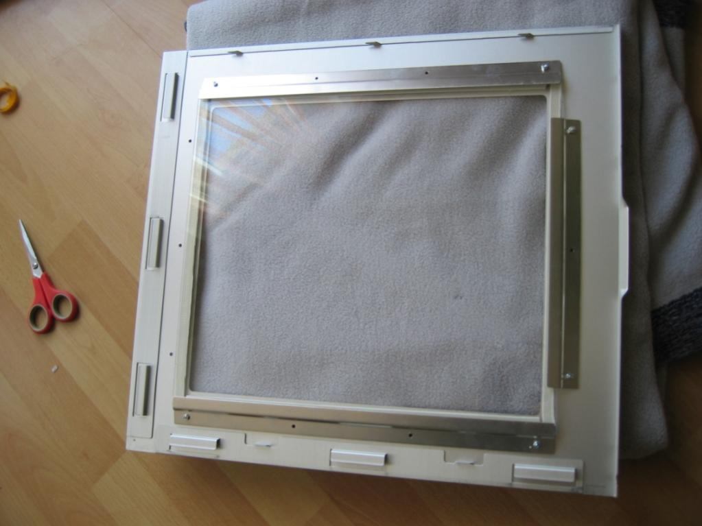

Im Bild seht ihr noch die Blende für den Deckel, die ich geordert habe.
Leider hatte AC die nicht.
na dann =) immer schön bilder machen. Schöne blende haste da :-) is der seitliche große lüfter nich laut?
edit: zu dem loch im mainboardträger.. ich würde lieber einmal vernünftig alles ausbauen bevor man da rumfuckelt in sonem loch :d..
hinterher haste was schräg drauf oder so..
bei 7V war der Seitenlüfter kaum hörbar. Jetzt is er ja eh weg...

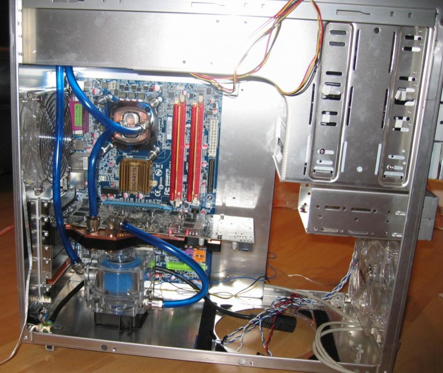

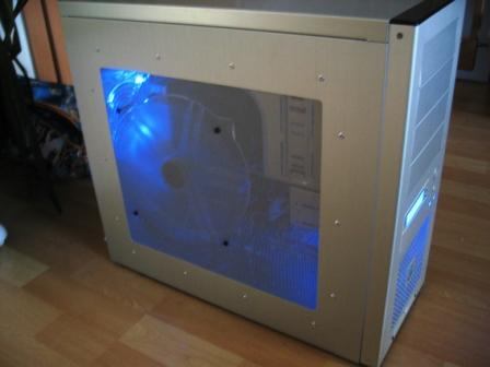

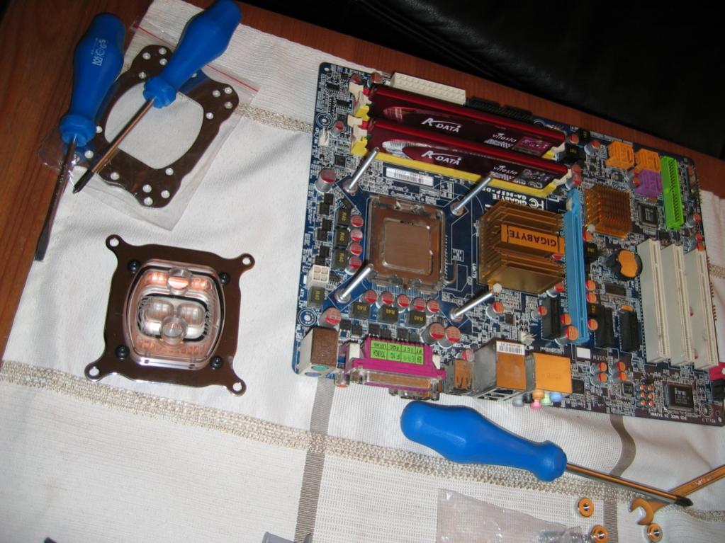

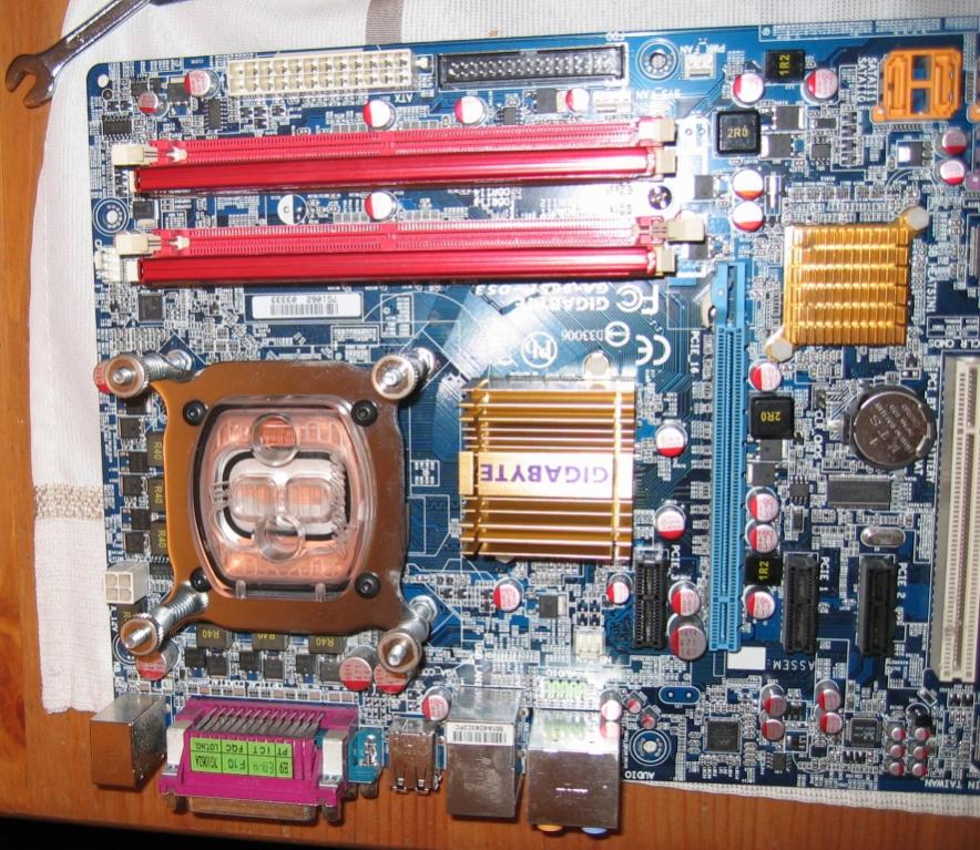

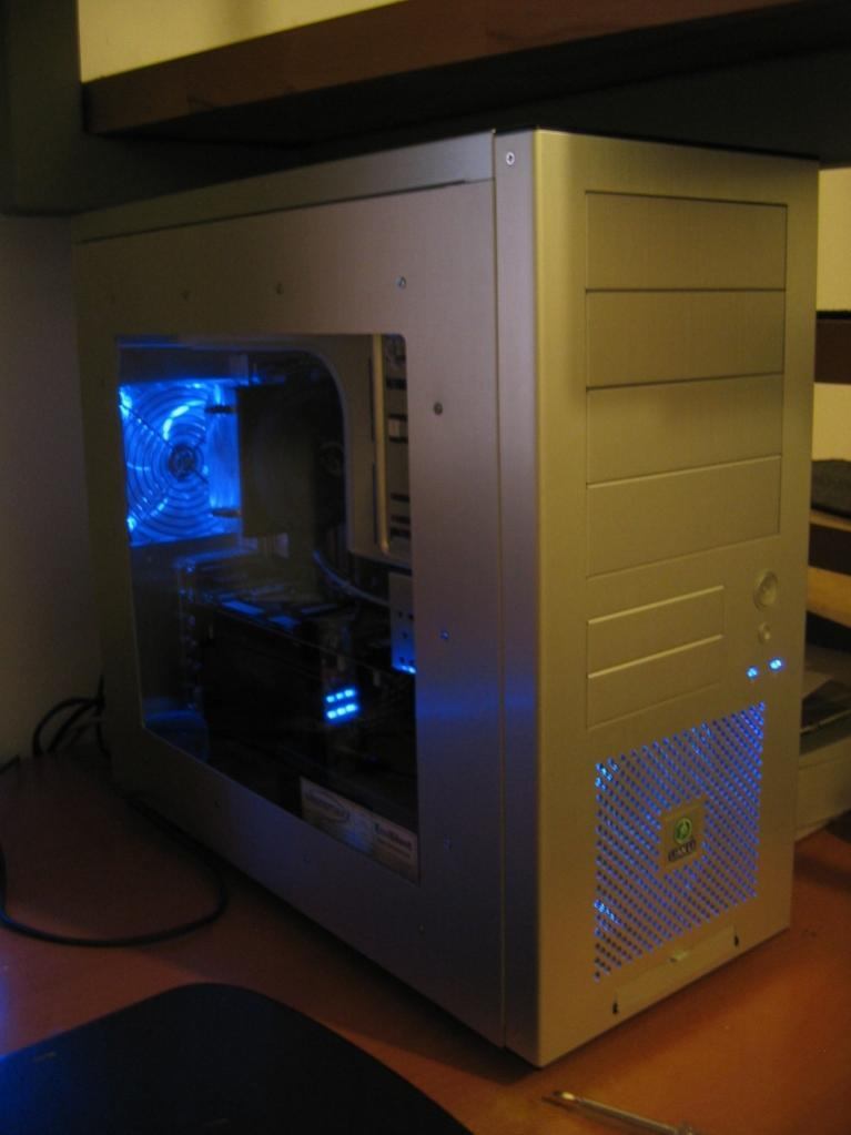

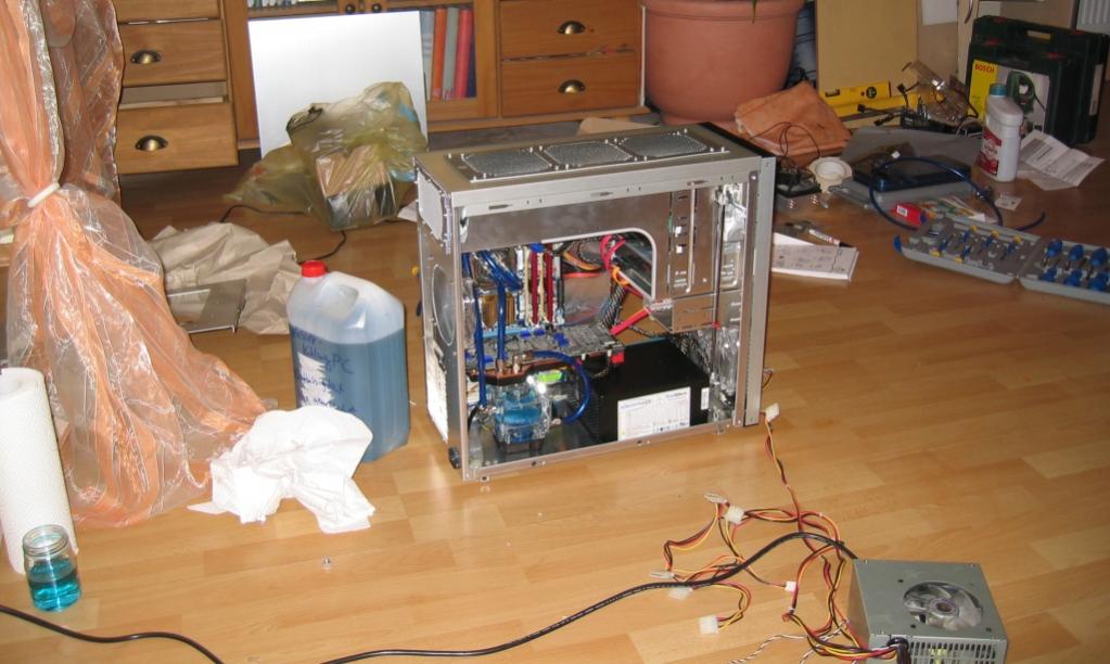

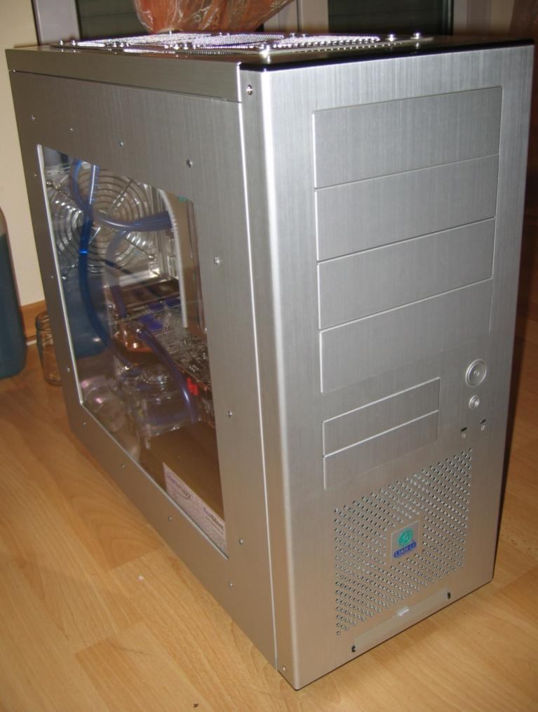

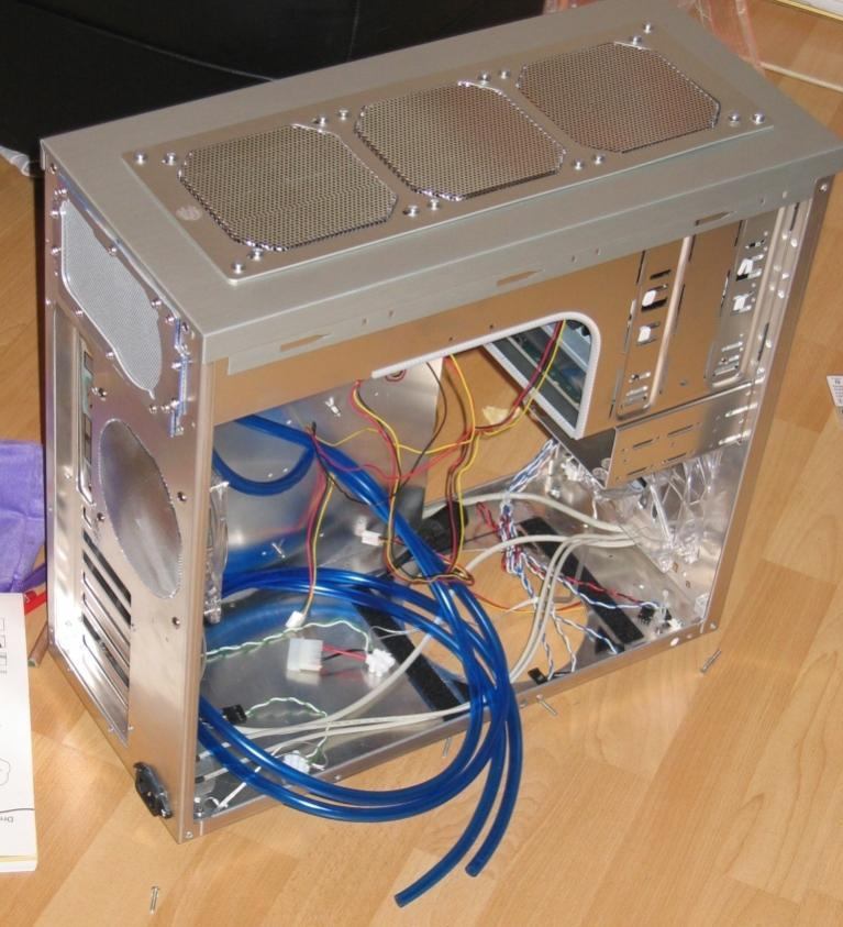

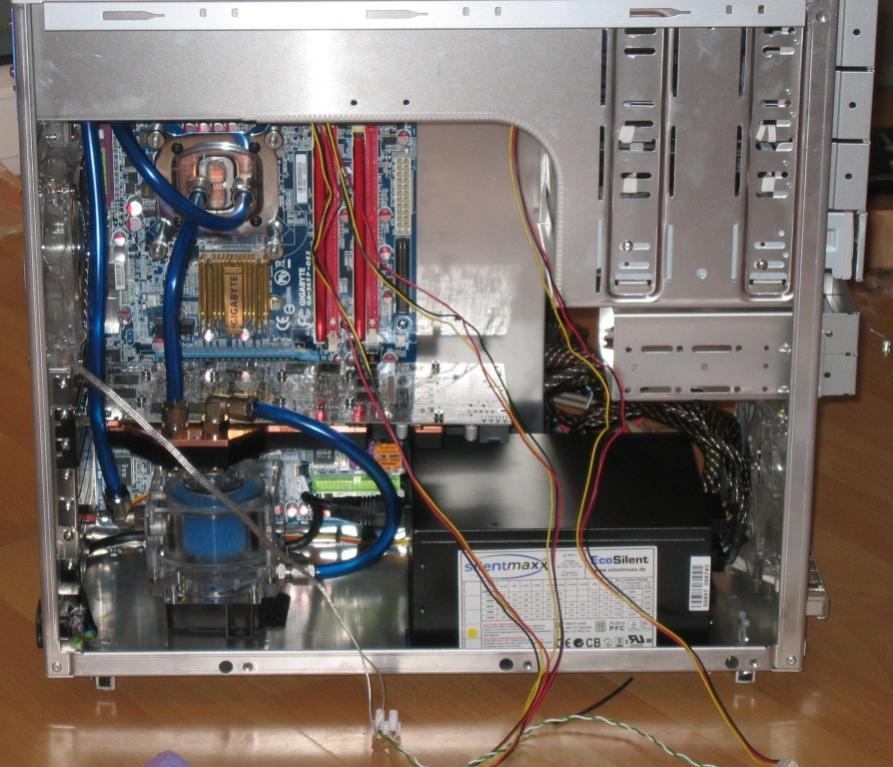

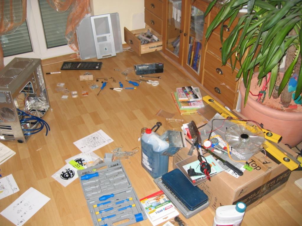

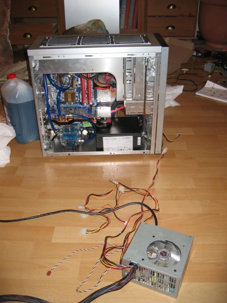

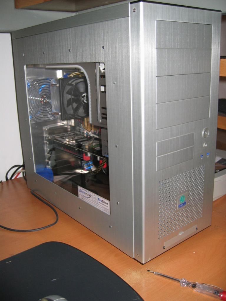

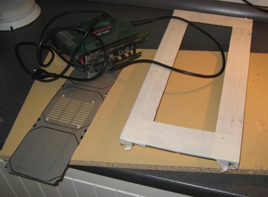

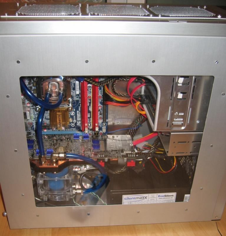

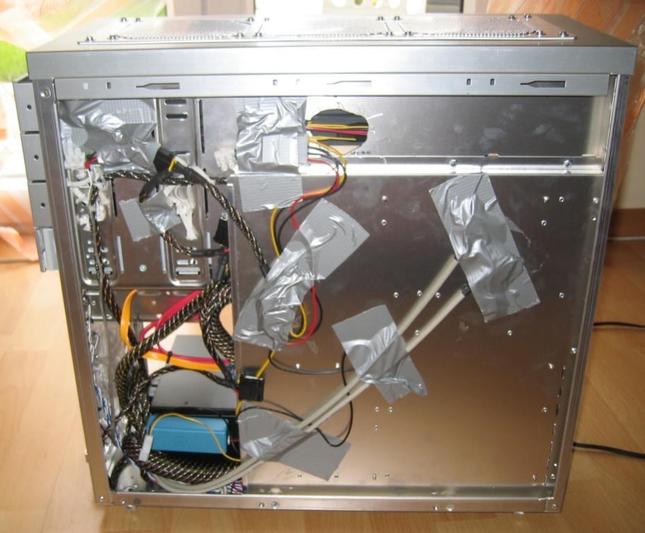

So Einau ist fertig... anbei Bilder der Baustelle und des fertigen Rechners...
für die erste Wakü glaub recht gut geworden...

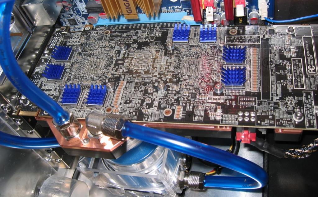

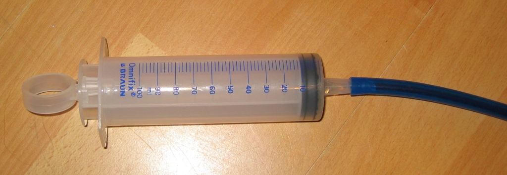

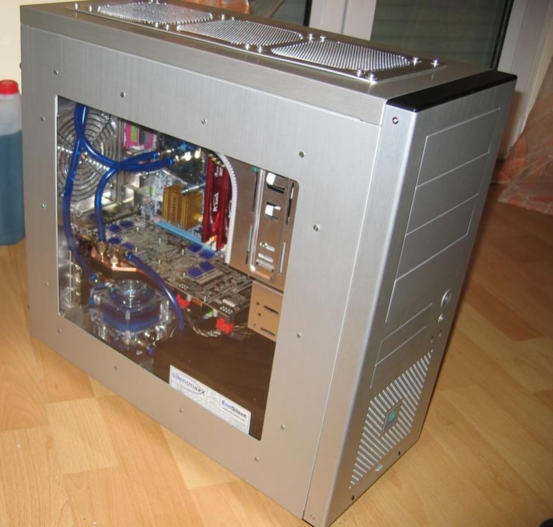

so nun is er fertig und läuft wieder...
Bin froh die Laing genommen zu haben - Befüllung und Entlüftung war kein Problem und was größeres hätte nicht reingepasst...
