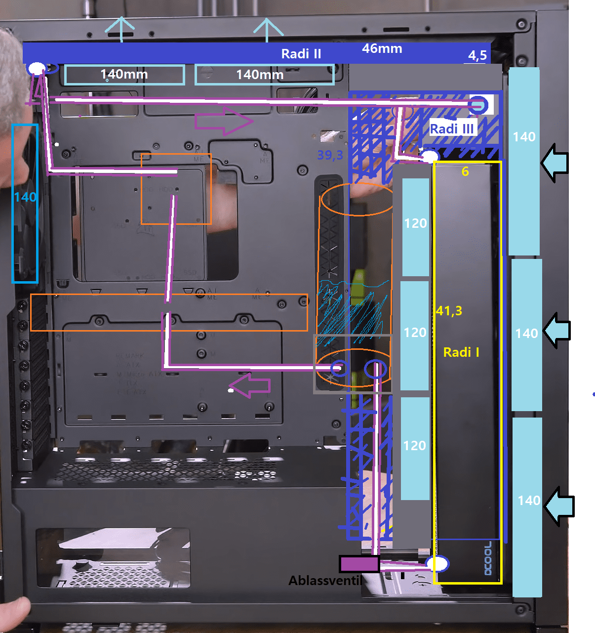

also sehe nicht, dass da ein Radiatorplatz in der Seite ist (wegen der Tiefe mit Lüftern wird rechts denke ich keiner reinpassen.
So sieht das in dem Gehäuse aus, wenn 3 360er verbaut sind. Oben und an der Seite sitzt jeweils ein EK SE und unten ein EK PE.
Mit einem PE oben wird der Anschluss des Seitenradiators schwierig werden. Die Distro vorne passt noch, kein Problem.

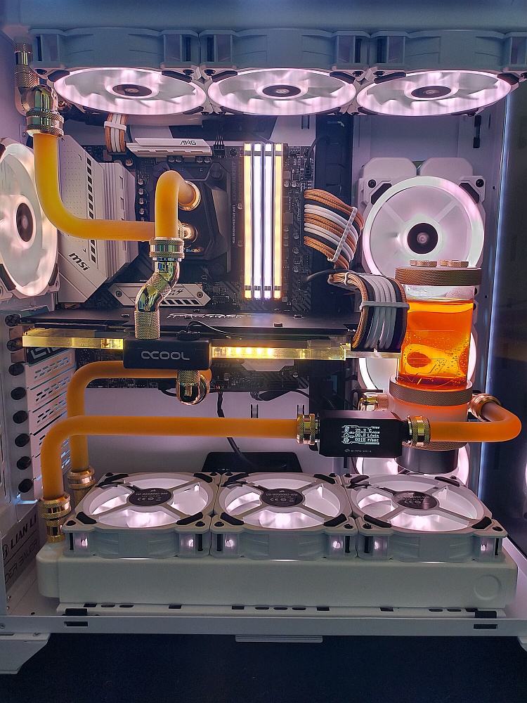

Ich hab die Radiatoren innen rausgeworfen und bin auf eine externe Mo-Ra Lösung gegangen.

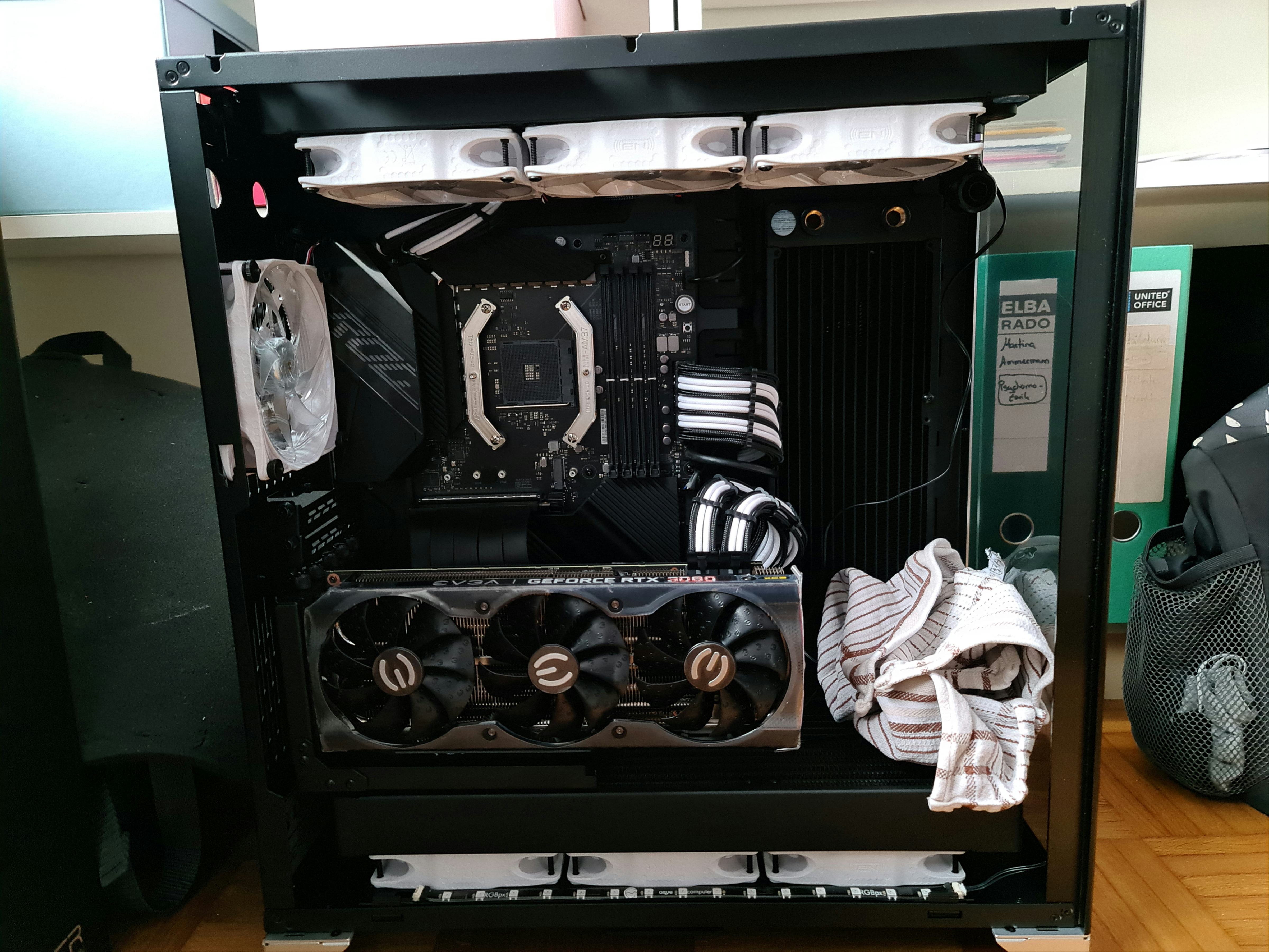

Ist nen bischen Panikmache hier wegen dem 011, das Gehäuse funktioniert auch mit einer internen Wakü problemlos, natürlich gibt es bessere Gehäuse vom Airflow, aber für 99% der Nutzer ist das Dynamic vollkommen ausreichend. Externe Kühlung ist für den Normalnutzer eigentlich nie nötig, ich hab z.B. privat auch nen Threadripper, 3090 und anderen Kram in nem normalen Phanteks Evolv mit nem 360er und 240er (slim) und das läuft ohne Probleme und das Gehäuse hat sogar noch nen schlechteren Airflow als das Dynamic.
Das Dynamic ist nicht so schlecht wie sein Ruf. Nutze das XL selbst in meinen zweitsystem, mit einem 5600X und einer 3090FE, die Temps sind völlig im Rahmen das Wasser wird mit knapp 38° auch nicht zu heiß, und die Lautstärke ist beim Zocken eh egal da Headset.
Auf dem Bild ist noch die 2070 Super drin.
Unten ist ein 45mm, Oben und an der Seite jeweils ein 30mm. Unten kommt die Luft rein, der Rest pustet sie aus dem Case.

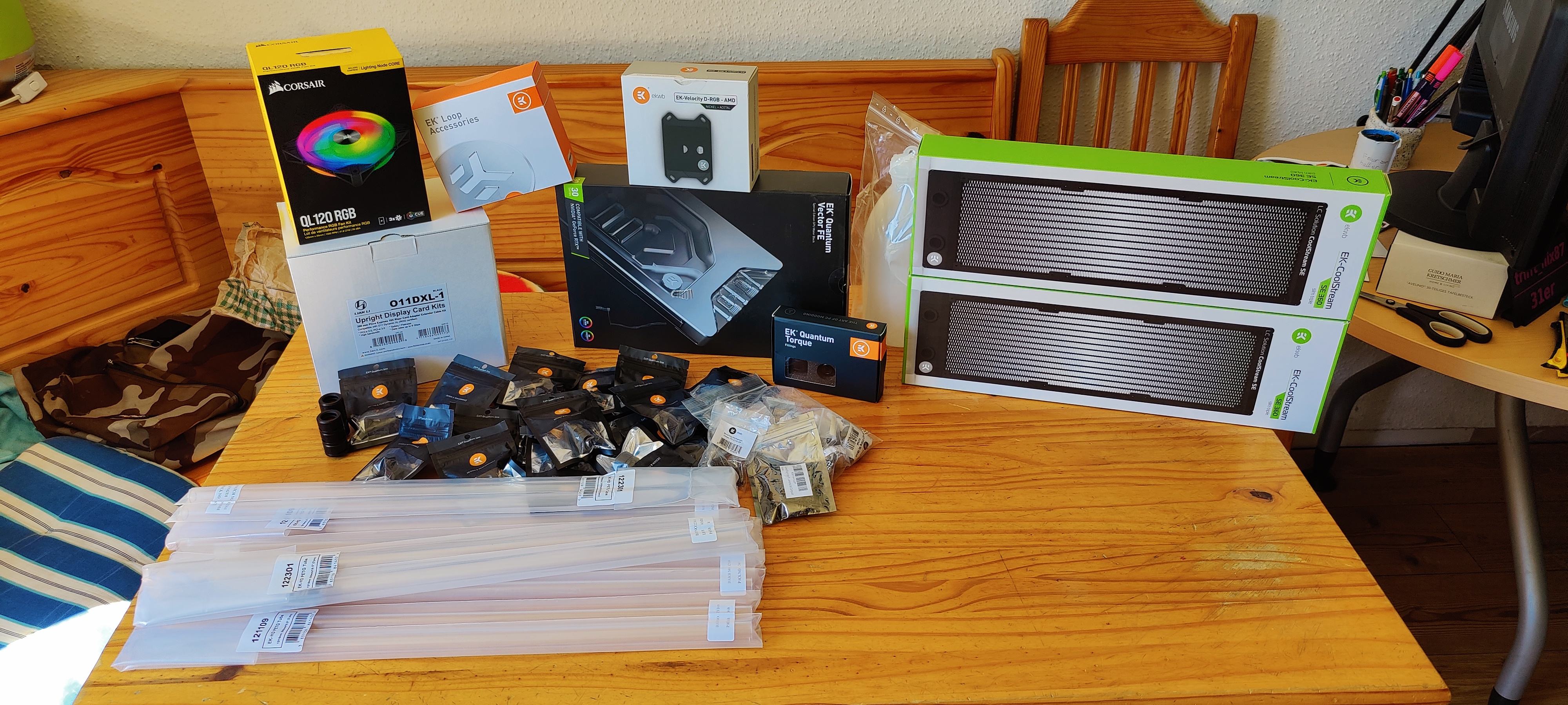

Naja muss jetzt mal gucken aber wird jetzt ernst die Teile sind seit Samstag da bin mal gespannt ob ich das überhaupt hinkriege. Am liebsten wäre mir jemand der da ahnung von hat und mir hilft, kommt net zufällig jemand aus dem Sauerland der das aus Freude am bauen für einen kleinen obolus machen würde :xmas: oder muss ich da selbst durch o_O

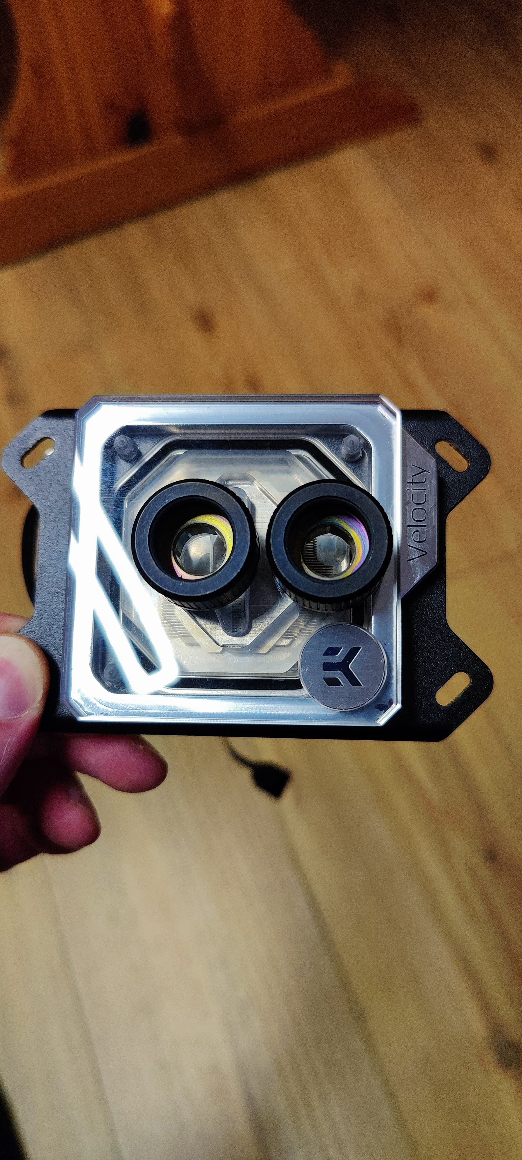

EDIT: GANZ WICHTIG!!
Ich habe den EK Velocity und du kannst die 16er Hardtubes nicht nutzen!! Die Anschlüsse haben 24mm Außendurchmesser und du kannst diese NICHT nebeneinander einschrauben da sie zu groß sind!
Grade mal nachgesehen der Lochabstand beträgt 25,5mm aber ich konnte keine 16er Hardtubeanschlüsse nebeneinander drauf bekommen.
Hmm ich habe die Alphacool gekauft gehabt da muss ich mal nachmessen!
EDIT2: grade nachgesehen ich habe diese :fresse2:
Daher kann das bei dir doch Passen also entwarnung 😅
Passt aber.

Viel Input hat noch den positiven Nebeneffekt, dass ein leicht positiver Luftdruck entsteht, welcher den Staub etwas abhält. Die Unterschiede sind hier allerdings nicht riesig, ein Radiator als Intake und einer aus Outtake geht auch völlig in Ordnung.
Das kannste so machen wie du willst aber dennoch ist die variante von mir deutlich besser!
Habe das alles durch.
frage auch mal @TurricanM3 der hat den aufbau genauso gemacht.
Was andere user sagen juckt mich nicht da ich sowas selber getestet habe 😜
Muss auch eine Lanze für das O11 XL brechen. Wer noch mehr Airflow ohne mehr Drehzahl will, kann theoretisch an 3 Radiatoren Push + Pull (zb TX360 Radiatoren) machen. Braucht man aber nicht wirklich. Ich habe alle ausblasend montiert - da zieht es dir aber mehr Staub rein, weil er sich die Frischluft durch alle Ritzen holt. Ich habe zusätzlich an dem Radiator in der Seite Push + Pull, dadurch habe ich ein kaum nennenswertes Delta Raumtemp zu Casetemp.
6900xt + 5800x und meine Lüfter drehen beim Spielen zwischen 600-800rpm - die Arctic P12 sind da für mich nicht warnehmbar. Die könnten beim Spielen aber auch auf 5000 Touren laufen, weil das Spulenrasseln leider eh alles übertönt :/
