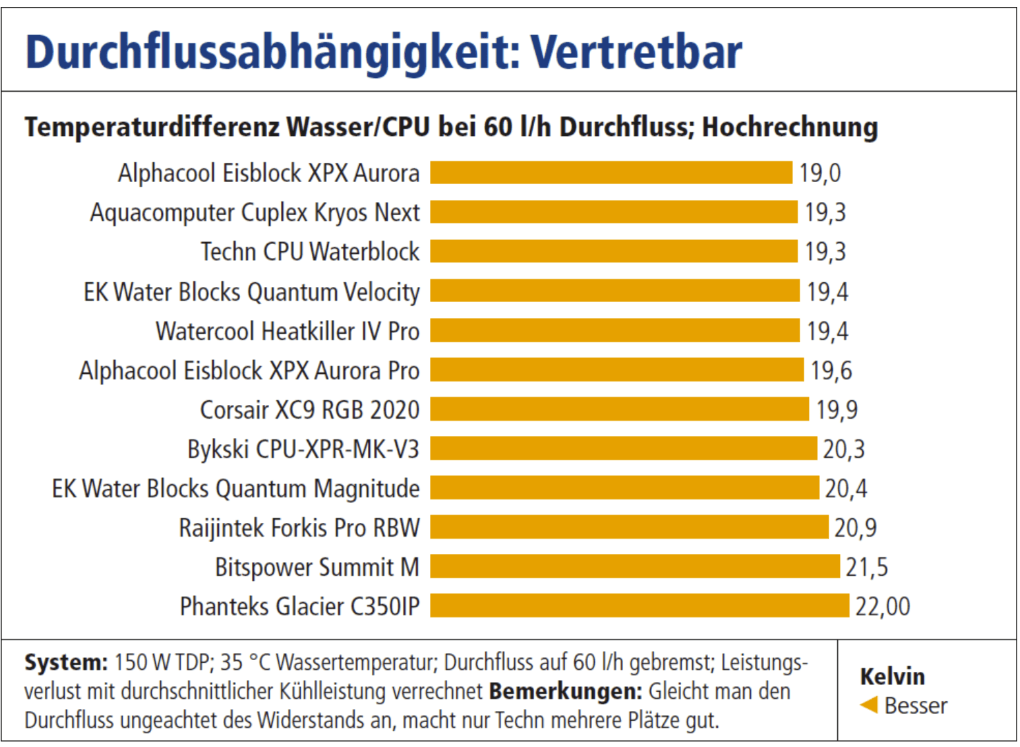

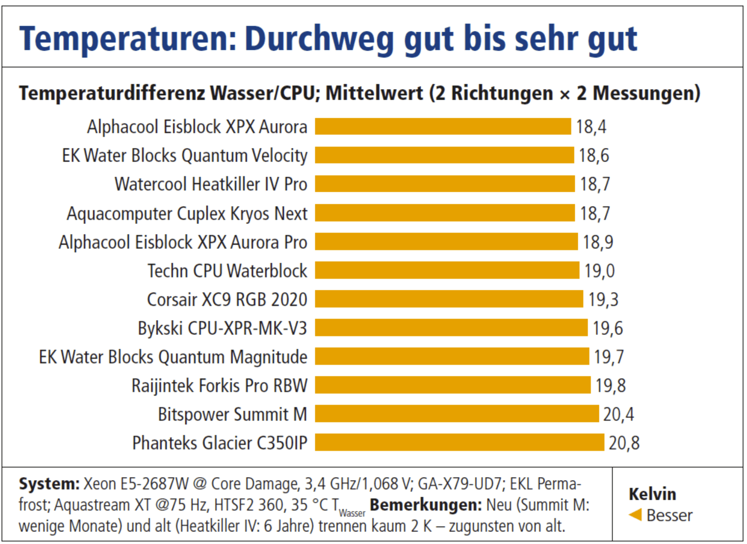

Hi, deine Zusammenstellung ist gar nicht mal so schlecht, würde da aber auch sagen, schau dir den HK IV nochmal an, ist in Tests gleich oder n mini-tick schlechter getestet worden wie der EK, aber ist selbst in der EdelVariante mit Voll-Kupfer immer noch günstiger, als der Plexi-EK. Allerdings halt ohne RGB-blingbling, bedeutet halt 5 Frames weniger :ROFLMAO:... ( Spaß ).
P.S : hier mal noch n paar Screenshots aus dem Test von PCGH vom Sept. 2021 :
Zudem würde ich das hier noch berücksichtigen, wenn du den EK nimmst :

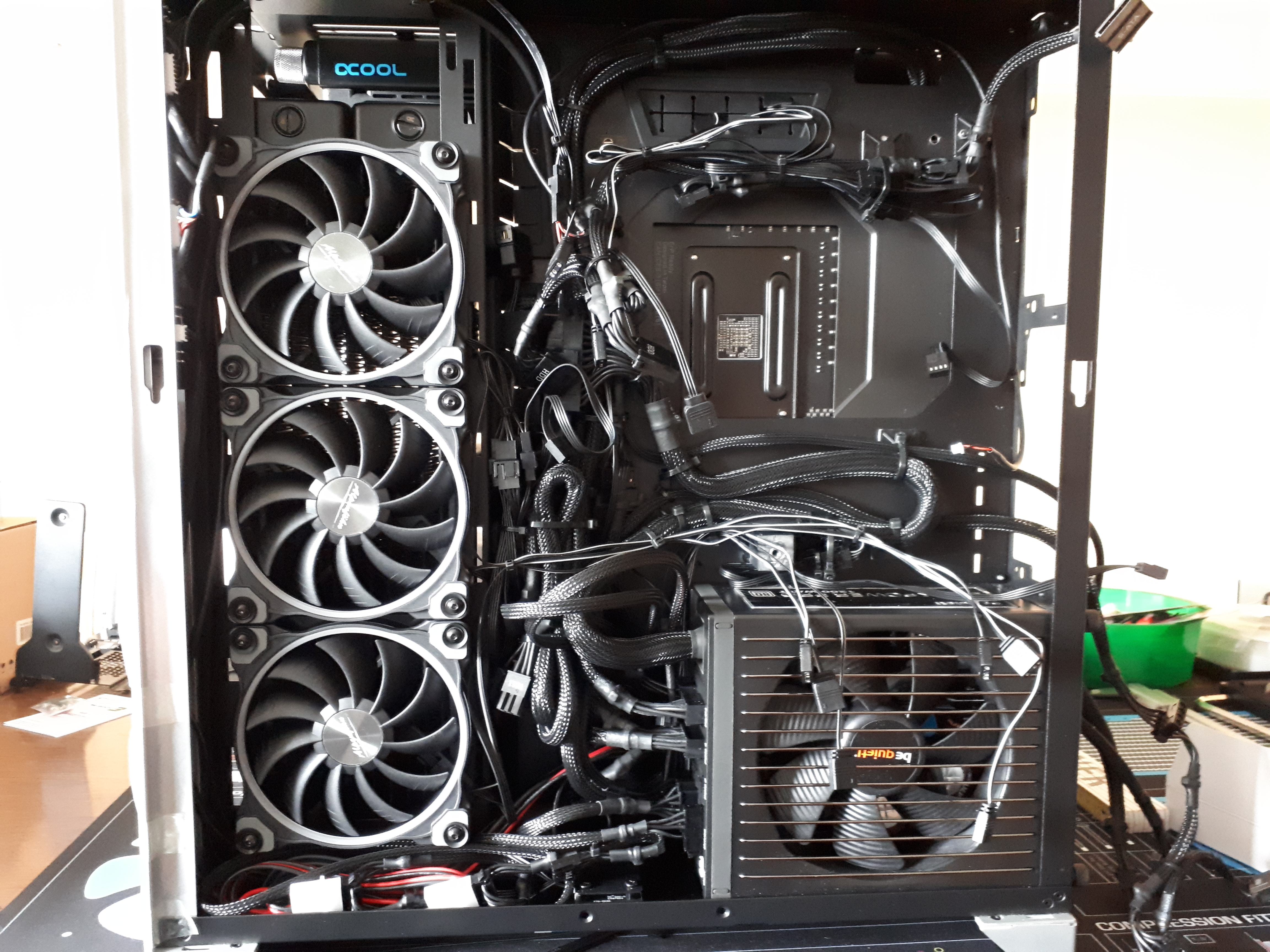

Hab selber das O11XL, und bezweifel, das du das so hinbekommst vom Platz her, vor allem wenn du den Radi an der Seite auch noch nach hinten legen willst. Das wird nicht hinhauen fürchte ich.. Weil wenn du die Distro an der Vorderen Seite hinmachst(neben dem Mainboard), ragt die Pumpe ja in eine Richtung raus, und nach hinten geht ja nicht, weil dein Radi ja da plan auf der Leiste aufliegt, sonst reicht es dir auf keinen Fall von dem Abstand zur Seitenwand mit den Lüftern.. Wenn ich dein Einbauweise richtig verstanden habe?
Hier mal noch n paar Bilder, die dir vielleicht helfen können bei der Planung, allerdings wiegesagt ist das XL :
hab auch extra gerade nochmal bei mir gemessen, selbst im XL ist der Absstand von der seitlichen Befestigung bis Innenkante Gehäuse nur 48-49mm, des wird also nix mit 30er Radi +25mm Lüfterhöhe..
Solltest also nochmal deine Planung überarbeiten, wünsch dir aber trotzdem viel Erfolg (y)

Abstand.Und wo ich grad bei mir nochmal schau, du willst ja 3 Radis verbauen, heißt auch einen unten, da wirds dann auch nix, gleiches Problem mit dem Abstand..
Das stimmt so nicht, oben und unten ist kein Problem.
Sollte die Pumpe den seitlichen Lüftern in die Quere kommen, wird diese halt nach hinten versetzt. Oder wo anders hin mit einem Ultitop D5, Alphacool Eisdecke oder whatever.
Bilde mir aber eine seitliche Lüfter gesehen zu haben auf Fotos oder Videos, muss ich mal raussuchen.

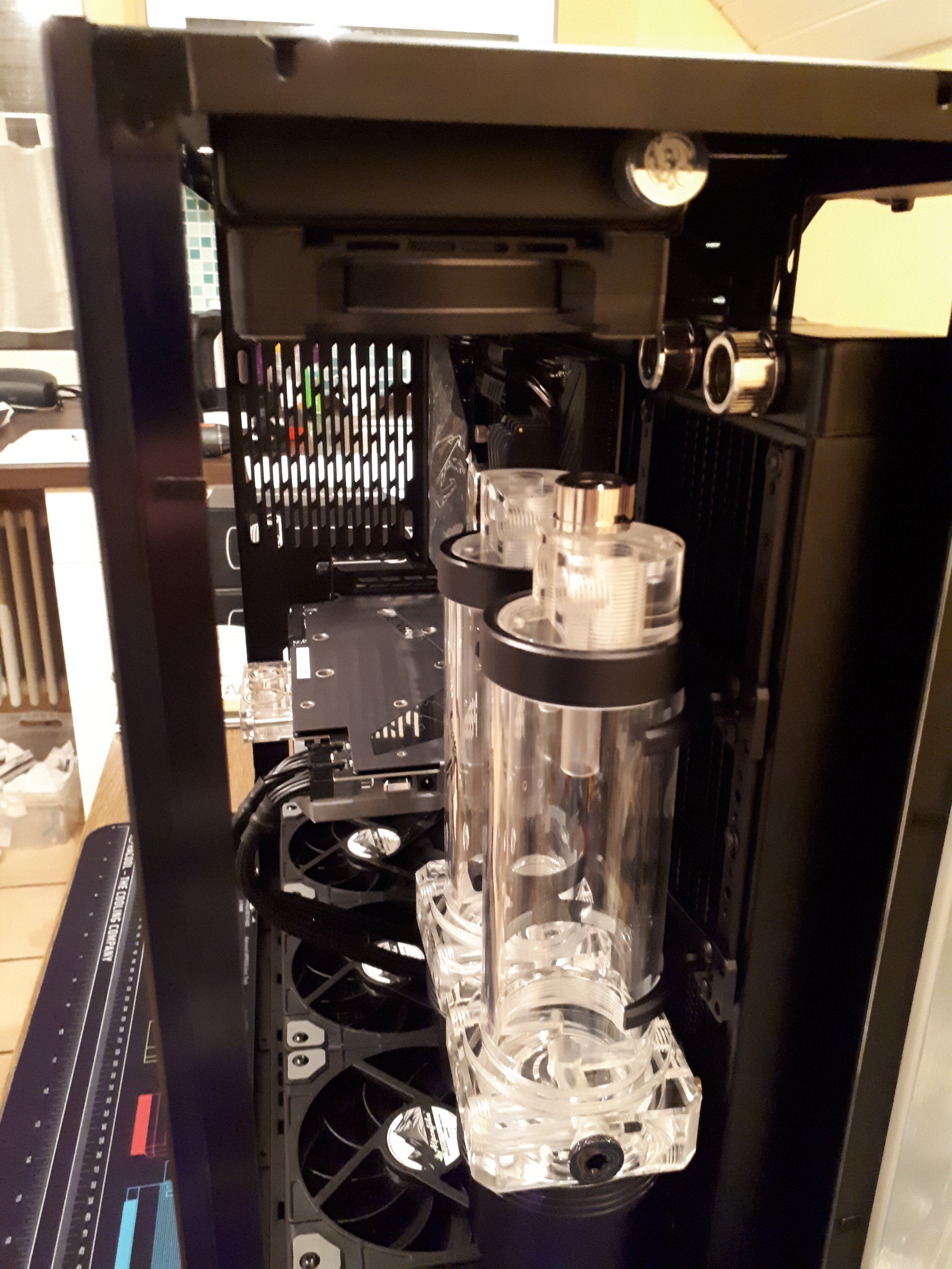

Aus meiner Sicht hast du 3 Möglichkeiten :
1. : Laß einfach die Distroplate sein..
2. : Wenn Distro, dann eben nur 2x360er, anders geht es nicht, siehe Screenshot, aus Yilem76 seinem Video, da siehst ganz gut warum, wenn Distro vorne, dann sind seitlich nur Lüfter möglich auf der Rückseite von der Kammer,somit kein Radi, wenn Distro seitlich, auch kein Radi seitlich möglich..
3. : Du willst mit dem Kopf durch die Wand, und holst dir aus meiner Sicht nach viel Lehrgeld immer noch ne blaue Nase, kommst dann aber schlußendlich auf die gleiche Erkenntnis, die ich dir vorhersage..
Habe auch viel rumgesucht, bevor ich meinen Build angefangen habe, aber n o11, egal ob normal oder XL, mit 3x360er und Distroplate hab ich noch nie gesehen, will ned sagen, das es unmöglich ist, aber der Aufwand, der dafür nötig wäre, tut sich glaube ich keiner an. Weil das würde aus meiner Sicht echt ausarten, sowas zu realisieren..
Und hab auch bei meinem Build festgestellt, das 2 AGB´s zwar trival aussehen, wenn´s fertig ist, die aber unterzukriegen was ganz anderes ist, hab auch davon vielleicht 10 Stück bisher im Netz gesehen, die auch 2 drinhatten.
Ich persönlich rate dir zu Möglichkeit 1, spart Zeit, Geld und Nerven, wenn keine Plate vibriert/rattert whatever...
Zumal der Sinn einer Wakü ja schon in guter Kühlung besteht (für mich zumindest) und Aussehen eher Beiwerk ist, und du in dem Gehäuse aus meiner eigenen Erfahrung definitv 3 Radis drinhaben willst, vor allem im hinblick auf den nächsten Sommer, aber ist letzten Endes deine Entschidung.

Ok, aber wenn du genau hinguckst, ist das ne Spezial-Distro, die der selber gefertigt hat, die ist von der Befestigung am Rahmen und dem Aufsatz der Pumpe ganz anders als alles, was du normal zu kaufen bekommst. Und was man auch nicht sieht, ist wieviel Zeit in die Planung und messen versenkt wurde, das werden schon einige Stunden gewesen sein. Aber hey, wenn du die Möglichkeiten hast, have Fun ..
Hab ja gesagt, es ist nicht unmöglich, aber ein großer Aufwand, und nicht jeder hat Zugang zu ner Metallfirma mit CAD und CNC..
P.S. Aber ist schon schick, kann man nicht meckern, nur wiegesagt, wenn du den so bestellen würdest bei ieinem Builder/Systemhaus, würde ich die Rechnung nicht sehen wollen..
