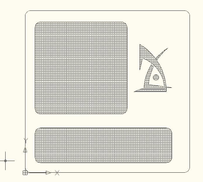

Das ganze muss ich dann noch irgendwie in mein Case verbauen. Mein derzeitiger Plan ist die Pumpe sowie den Radiator im unteren Teil des Case zu platzieren, und das Reservoir am Motherboard Tray festzuschrauben. Für die Radiatorhalterung muss ich mir noch etwas einfallen lassen, da ich den Radiator direkt am Gehäuse und nicht am Seitenteil befestigen will.
An Spezialwerkzeug habe ich leider nichts (nicht mal eine Bohrmaschine oder einen Akkuschrauber), bis auf einen Dremel den ich in weiser Voraussicht meinem Vater entliehen habe.
Deshalb werde ich mein Seitenteil wohl extern per Laser schneiden lassen, und mir eine selbstgebaute Radiatorblende aus AC Ryan Meshx basteln und mit Aluklebeband befestigen (ja ich weiß, sieht nicht so toll aus, aber wenn das Seitenteil zu ist sieht man das ja nicht).

Werde den Radiator seitlich montieren, nur halt nicht fest am Seitenteil verschraubt. Hab mal ein Bild von meinem Seitenteil-Design angehängt. Die Montage sollte in etwa aussiehen wie bei diesem Casemod (http://www.xtremesystems.org/forums/showthread.php?t=193899&page=2):
Anders als hier befindet sich die Pumpe bei mir hinter dem Radiator. Habe insgesamt 20 cm Platz und der Radiator ist nur 6 cm breit, die Pumpe knapp über 5. Selbst mit Lüftern sollte also genau Raum frei bleiben.
