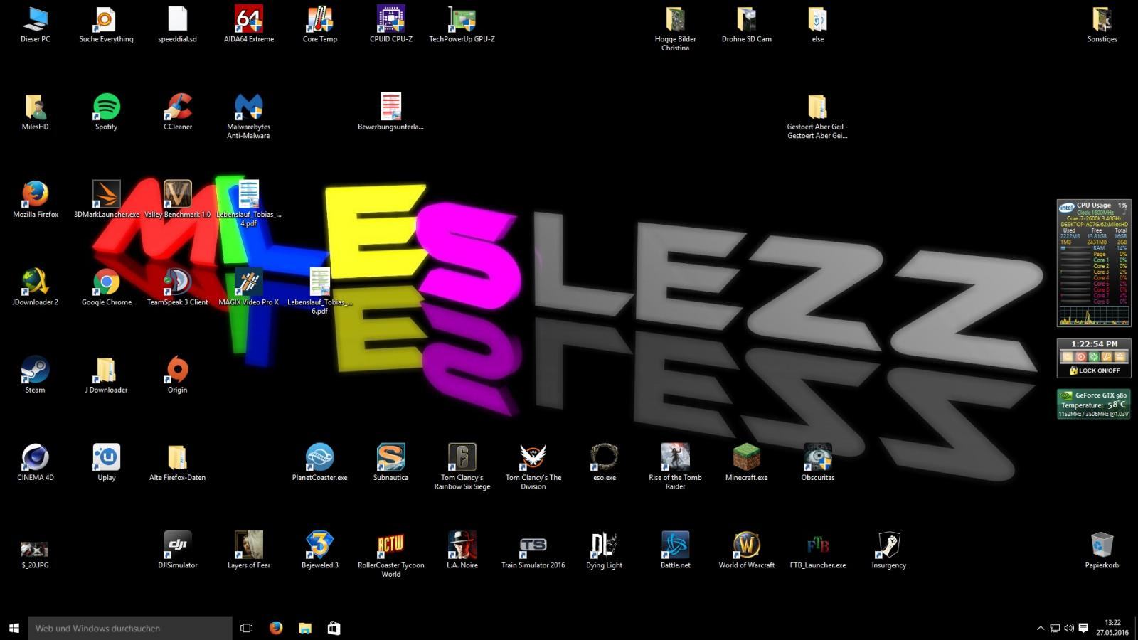

wie ich sehe hast du 2 monitore an der karte hängen.
hängt vllt zusätzlich noch nen fernseher oder so dran?
(das würde dann den hohen takt erklären).

steht so in deiner systeminfo links.
