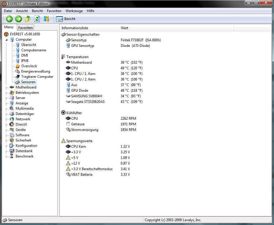

Hallo, ich hab wohl ein Temperaturproblem im Gehäuse, meiner Meinung nach sind die Temps im Idle einfach zu hoch, anbei hab ich einen Screenshot von Everest.
Meine Zimmertemperatur ist ca. desöfteren bei 28°C, da ich nur einen Ölofen hab, lässt der sich nicht grad toll einstellen.
Manchmal sind die Temps der CPU im Idle auch bei 45°C die Kerne und die CPU selbst bei 56°C dann, also CPU sind immer 11°C mehr als die Kerne, Kerne sind immer gleich.

idle ist vollkommen egal.
das einzige was bei dir hilft: mach das kabelchaos weg (in die oberen 5,25" stopfen).

Kommt mir ein wenig komisch vor, daß die Kerne kühler sein sollen als die CPU - Auslesefehler? (schau Dir auch mal Deine Spannungen an...) Wenn ja, machst Du Dir unnötig nen Kopp.
