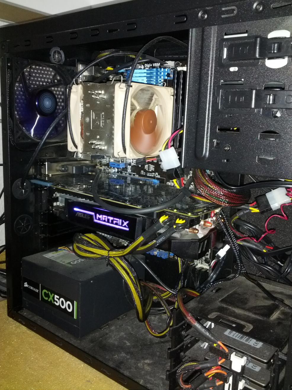

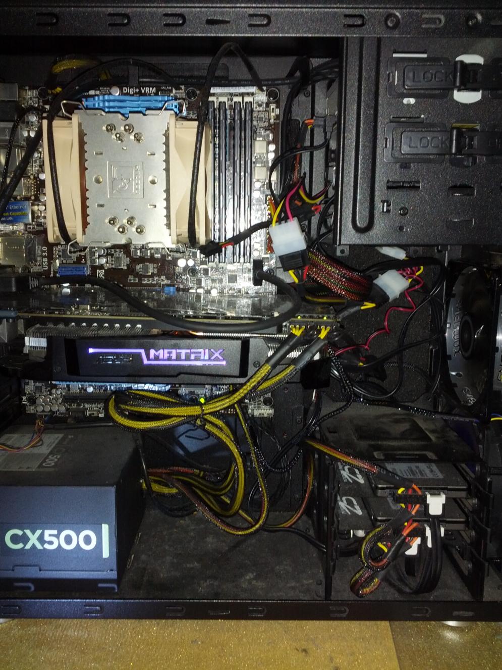

mach mal bitte ein bild vom aufbau

ne nix geköpft und übertaktet, vorher war ein 560ti drin die nicht so eine brutale hitze entwickelt hat und so auch der CPU -Kühler kältere Luft zum arbeiten hatte.
EDIT: bei offenem gehäse sind die werte Ca. 30°C besser und die Lüfter der GPU und CPU drehen mit ca. 50% also muss da mehr Luft rein und raus und ja Ordnung mach ich da dann auch drin :banana:
Ist der hinter Lüfter am Cpu Kühlkörper auch richtig montiert? Ich mein damit.. ob er die Luft weiterleitet zum letzten Hinten ..der die Luft aus dem Tower zieht...ich kann es leider nicht genau erkennen.
Würde dann direkt 3 Stärkere einbauen, habt ihr Vorschläge welche mehr fördern. Seit meinem umstieg von Enermax zu Noisblocker habe ich gelernt das die Herstellerangaben nicht genormt sind und 90m³/h nicht gleich 90m³/h sind.
Den Staubteppich mal vom Noctua "abziehen" könnte auch paar Grad weniger ausmachen.^^

Sieht man ja eindrucksvoll auf den Bildern :bigok:
So schlimm sah es nicht mal nach einem Jahr in meinem CM690 ohne Staubfilter und 2 Fans in der Front + 1 Fan im Seitenteil aus.

Der obere Lüfter vorne ist doch falschrum montiert oder kuck ich schief, man sieht die Nabe .Bei alle Fans die ich bisher in denn Fingern hatte Nabe rein- Befestigung raus.

Habe gerade Alle Beiträge gelesen und jetzt auch gemerkt das es eigentlich rum ist aber vielleicht war der Lüfter ,oder beide vorne Rausblasend???, ja der Pudel sein Kern.
Wollt ich grad auch schreiben, der vordere Lüfter sitzt schon falsch rum :d
Schei...... jetzt seh ich es auch, so ist es wenn man nicht alles selbst macht:d, den Enermax hatte ich ihm gegeben da der dortige defekt war.
