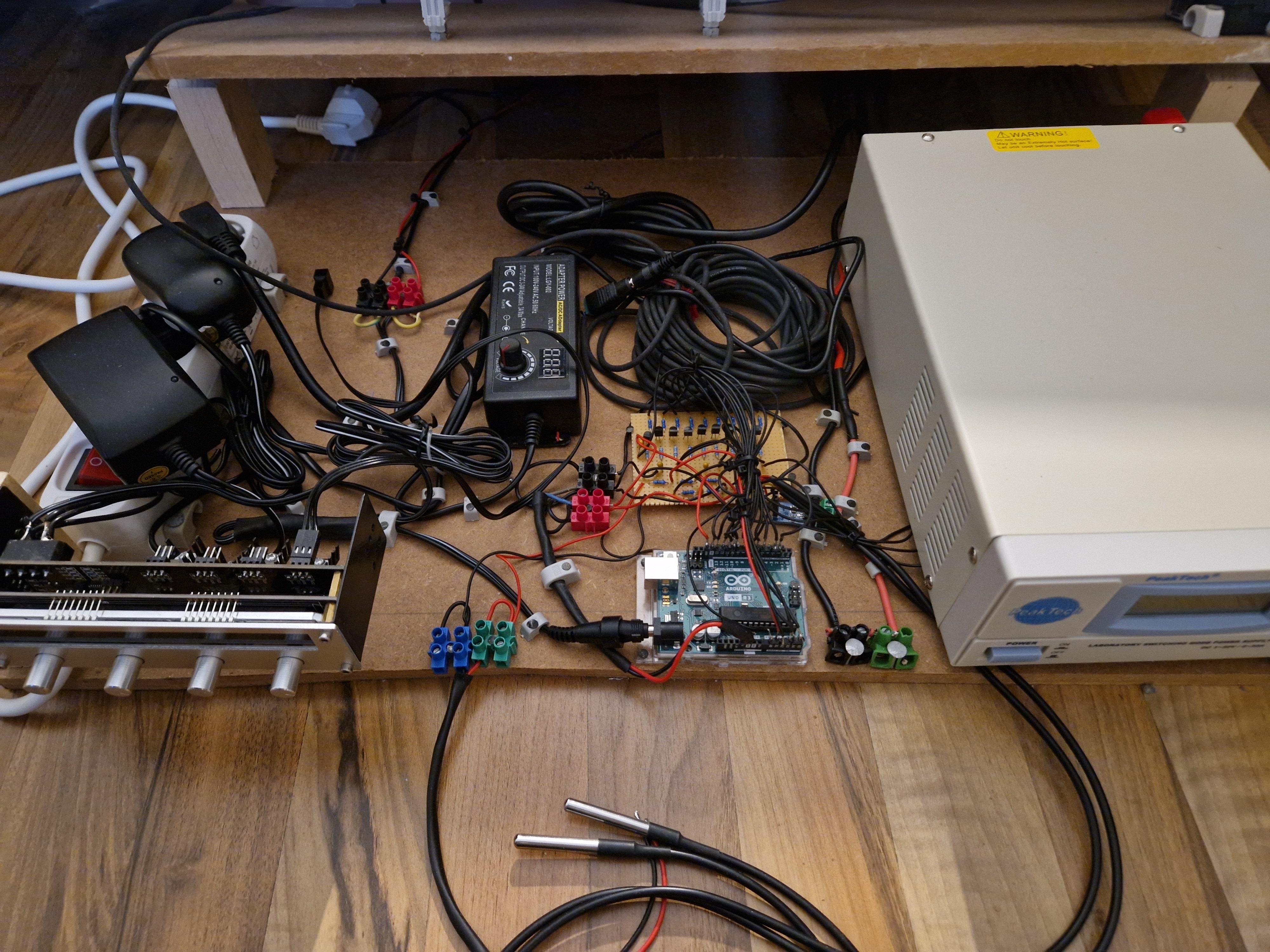

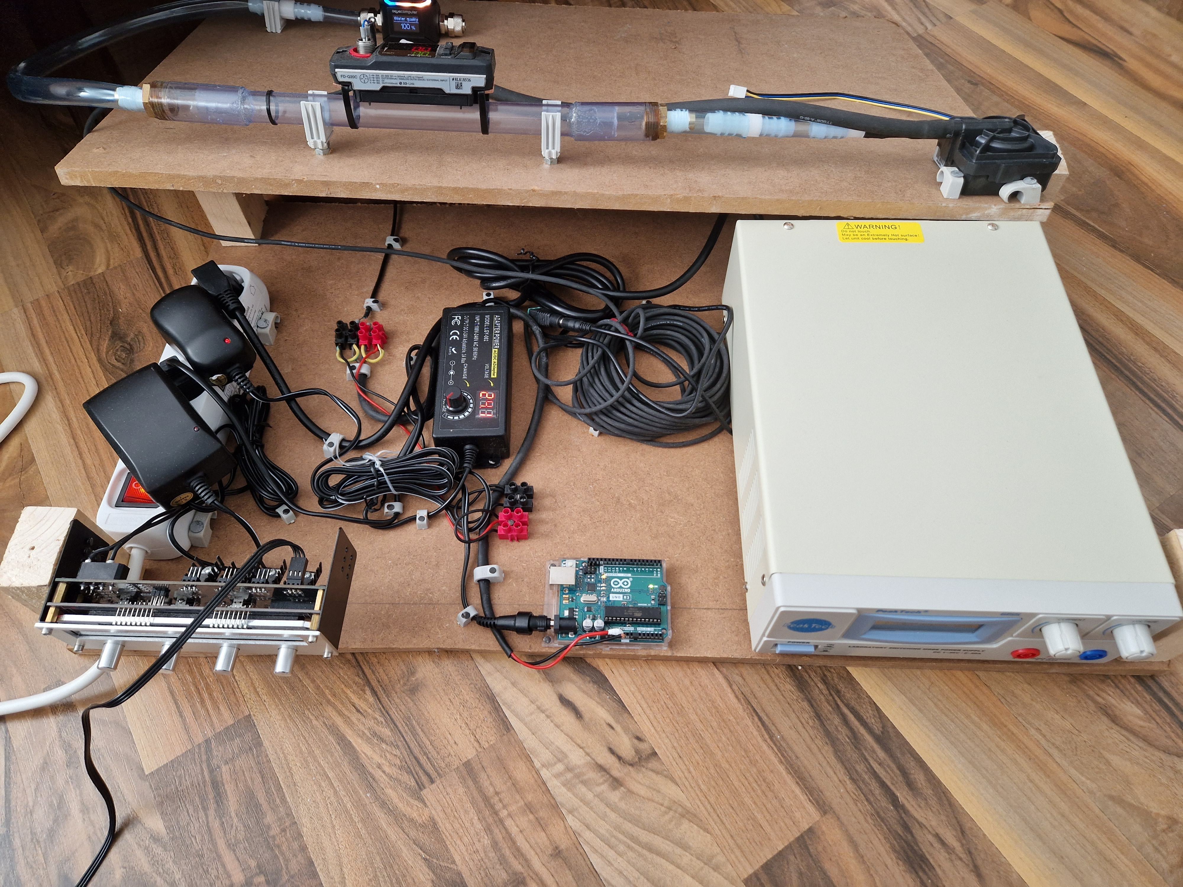

Zum Ohmmeter. Um hier ebenfalls die Kosten überschaubar zu halten kommt ein Arduino mit 0,1% Referenzwiderstand zum Einsatz. Es werden drei Kanäle mit diesen Sensoren belegt.
- Mitte Bodenplatte Kühler
- Einlass
- Auslass
- (Ersatzsensor für einen Heapipekühler)
Als Nebentemperatursensoren für die Umgebungsluft etc. kommen noch zwei DS18b20 Sensoren zum Einsatz, da der Arduino nur sechs Analoge Eingang hat.
Falls jemand so ein Grundaufbau eines Ohmmeters interessiert -> Ohmmeter.
Abgeglichen wird es dann mit einem Peaktech 4090. Das 4090 hat eine Genauigkeit von 0,1%. Ist kein Mehrkanalgerät und ziemlich das günstige auf den Markt und kostet schon über 200 Euro. Mann kann für Temperaturmessung also unheimlich viel Geld ausgeben. Aber die Genauigkeit von 0,1% ist ausreichend um das Arduino als Ohmmeter auf einer geforderten Toleranz von < 1% zu bringen und die +. -0,2 °C zu erreichen. Ebenso wird der Arduino an einer Konstantspannungsquelle betrieben werden.

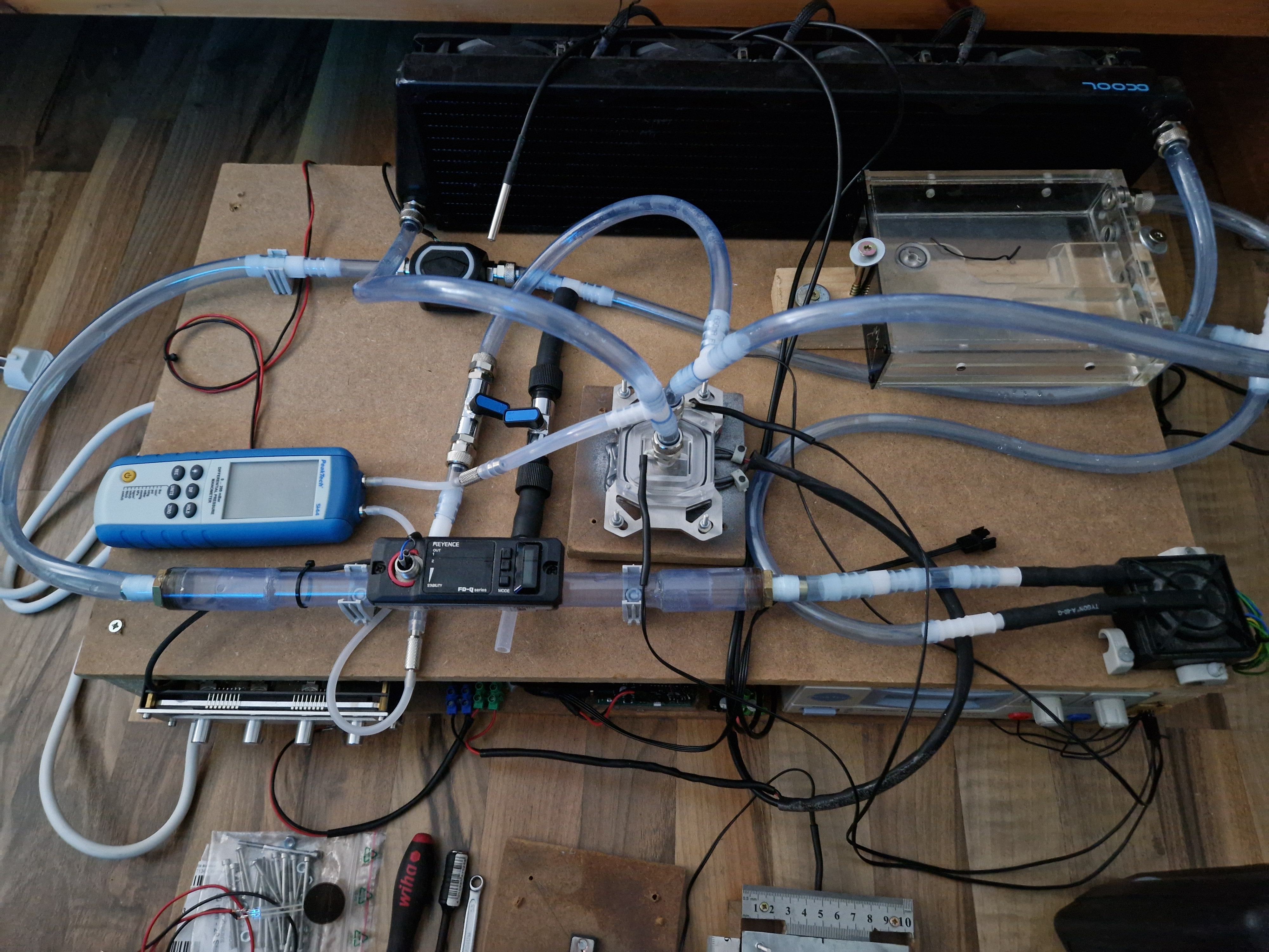

- Erweiterung um einen Druckdifferenzmessgerät (+- 0,6 mbar)
Hier komm ein Peaktech 5144
zum Einsatz -> Datenblatt. Die Genauigkeit ist mit +-0,6 mbar mehr als ausreichend. Mit dem Messbereich von 200 mbar lassen sich so ziemlich alle Kühler bis max. 300 - 400 L/h vermessen. Wobei hier drei Messpunkte ausreichen ( 60 / 120 / 250 L/h) um den Druckchart zu erstellen. Ebenfalls hat das Messgerät eine USB Schnittstelle.

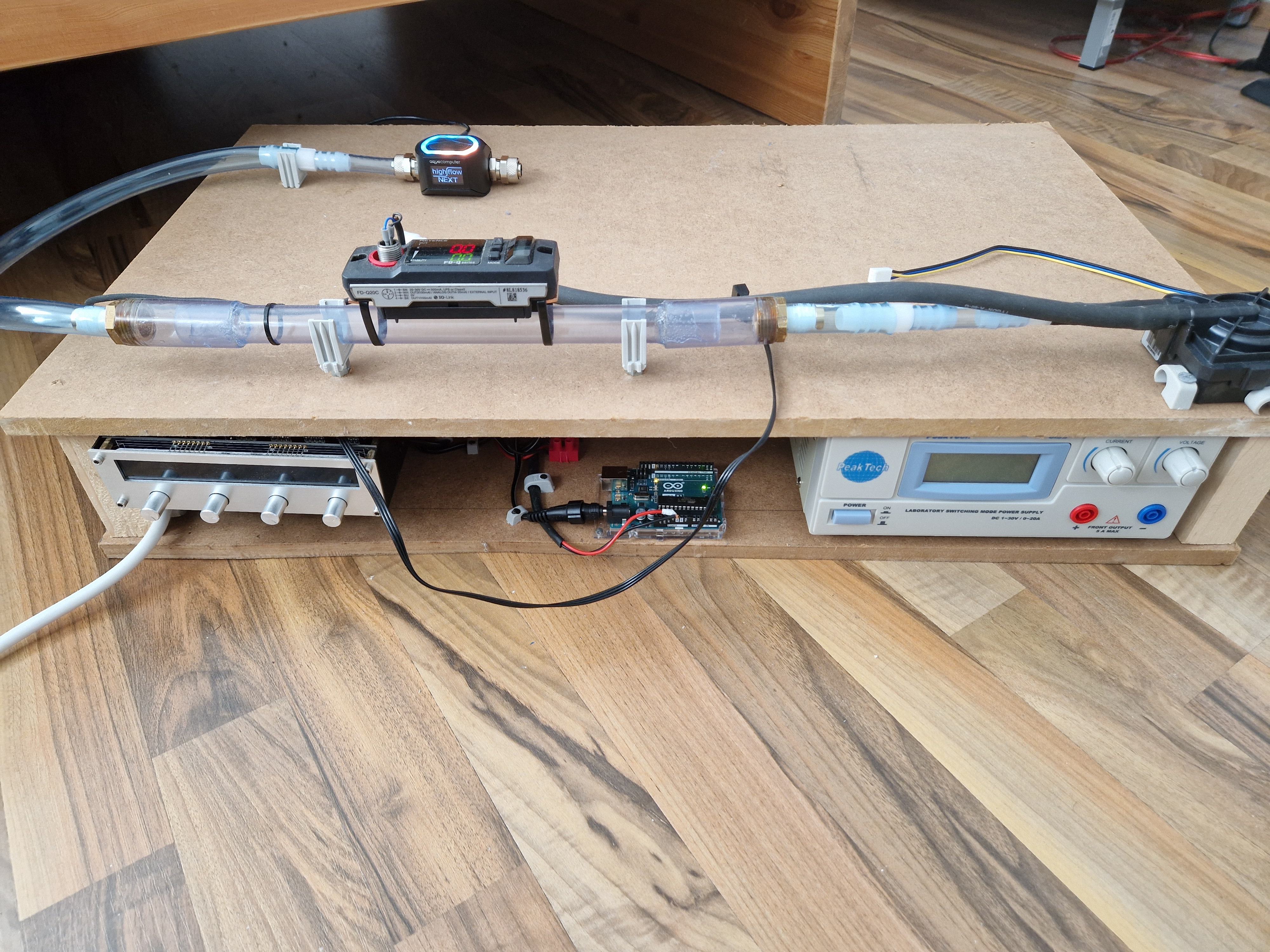

- Nun zum Herzstück und der teuersten Komponente, der Durchflusssensor (Ultraschallmessgerät)
Der Meisterkühlerprüfstand setzte hier auf einen üblichen Flügelradsensor. Sollen angeblich sehr genau sein, aber sicher kann man nicht sein. Außerdem kann man diesem Prüfstand auch Durchflusssenoren testen. Das Ultraschallmessgerät wird ein Keyence FD Q20C sein. Ist aktuell das Vorgängermodell und noch eins der günstigeren Messgeräte auf den Markt. Kostet aber immer noch eine hohe dreistellige Summe. Sicher könnte man streiten ob es sinnvoll ist. Aber Flügelradsensoren sind nicht immer genau und mit ~ 3 - 10% Messtoleranz bräuchte man auch keinen Temperatursensoren mit +- 0,2 °C

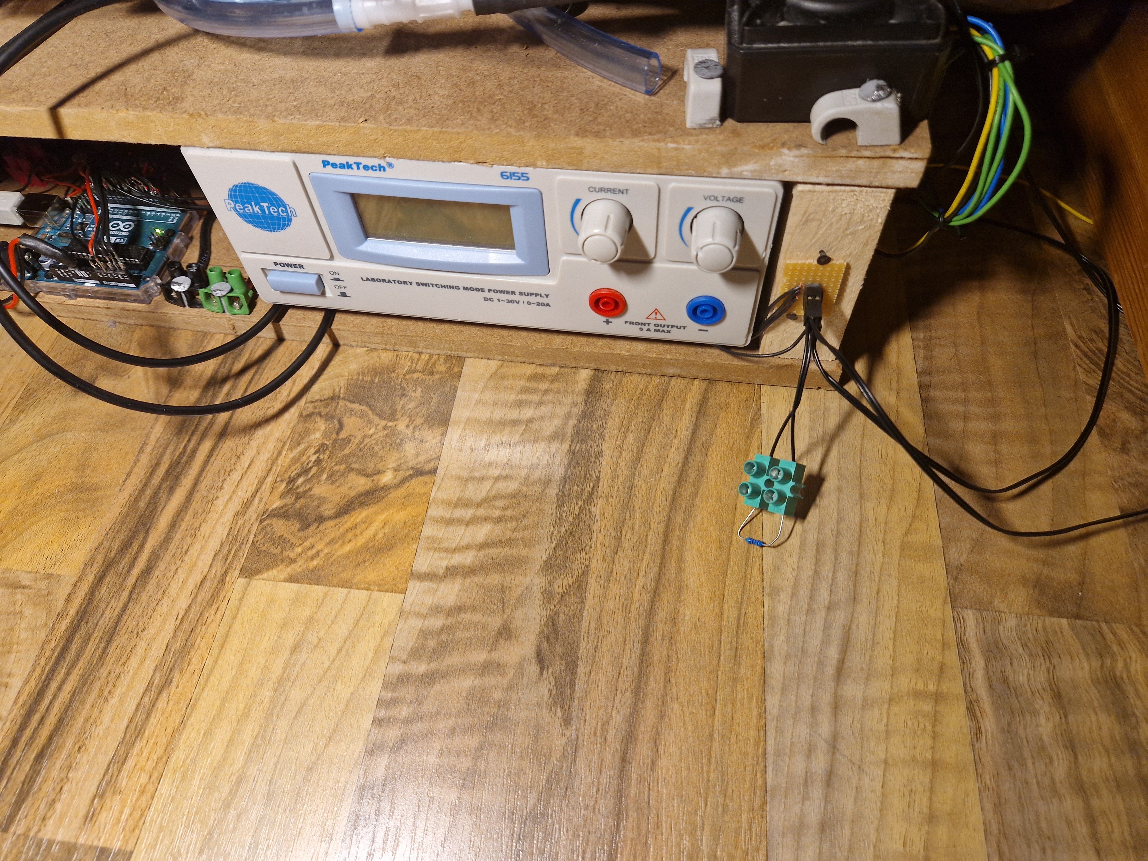

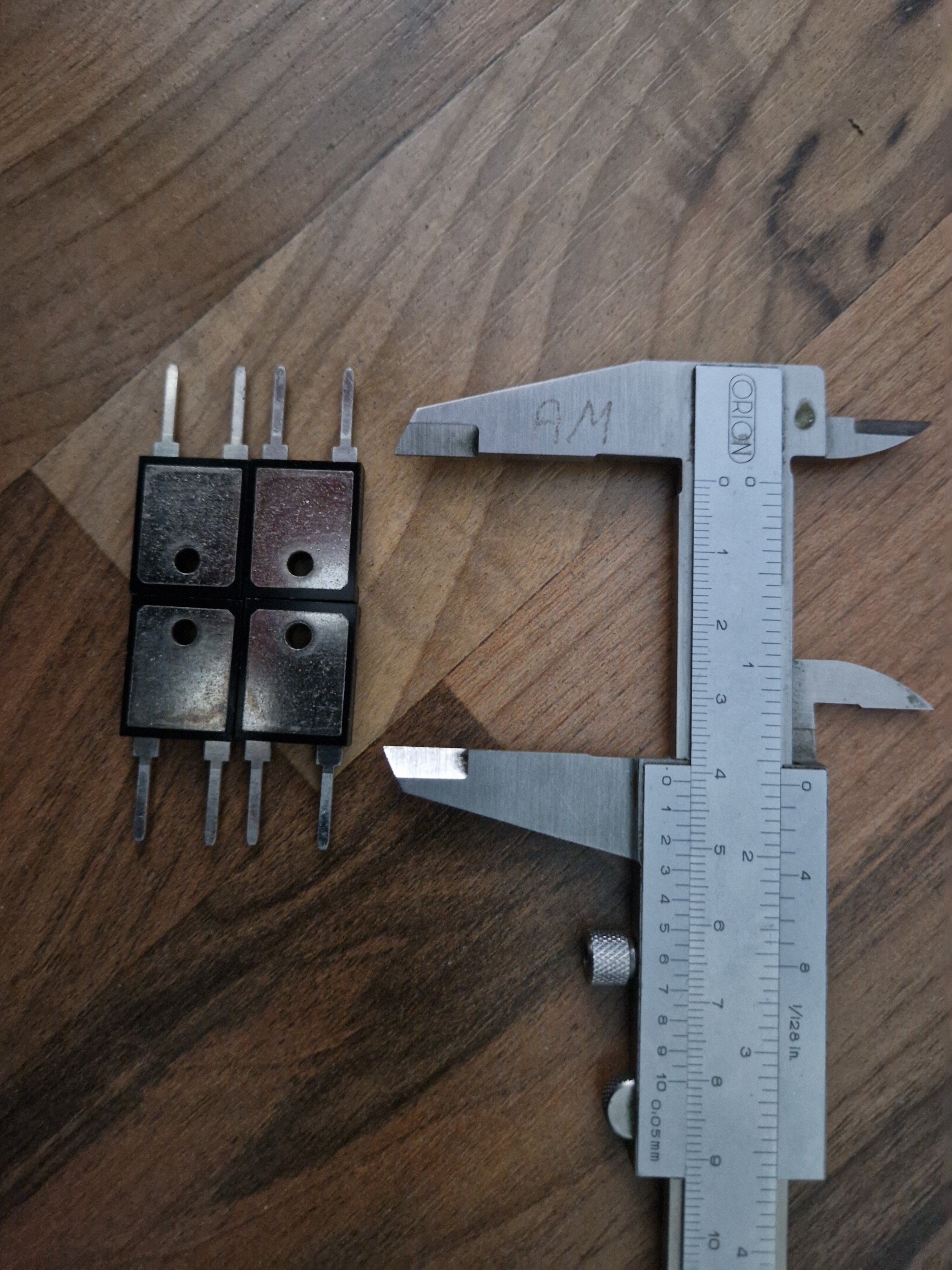

- Eine weitere Änderung zu Meisterkühlerprüfstand werden die Hochlastwiderstände sein.
Der Meisterkühlerprüfstand setzt auf FETs mit insgesamt 150 W. Das ist für heutige Verhältnisse nicht nur wenig, sondern auch halten FETs nicht so hohe Temperaturen wie die Hochlastwiderstände stand. Somit kommen vier solcher Hochlastwiderstände mit ingesamt bis zu 400 W zum Einatz:
Datenblatt
Gespeist werden die Hochlastwiderstände von einem regelbaren Labornetzgerät:
Datenblatt

Um die Daten der Leistung neben den Temperatursensoren zeitlich auflösen werden die restlichen drei analogen Kanäle mit einem Stromsonsor:
Und einer Spannungsdifferenzmessung
Voltmeter
ausgesattet werden. Man stellt über das Labornetzgerät zwar eine feste Leistung ein, aber um den Temperatur abhängigen Leistungsdrift der Hochlastwiderstände herauszufiltern ist dies eben notwenig.

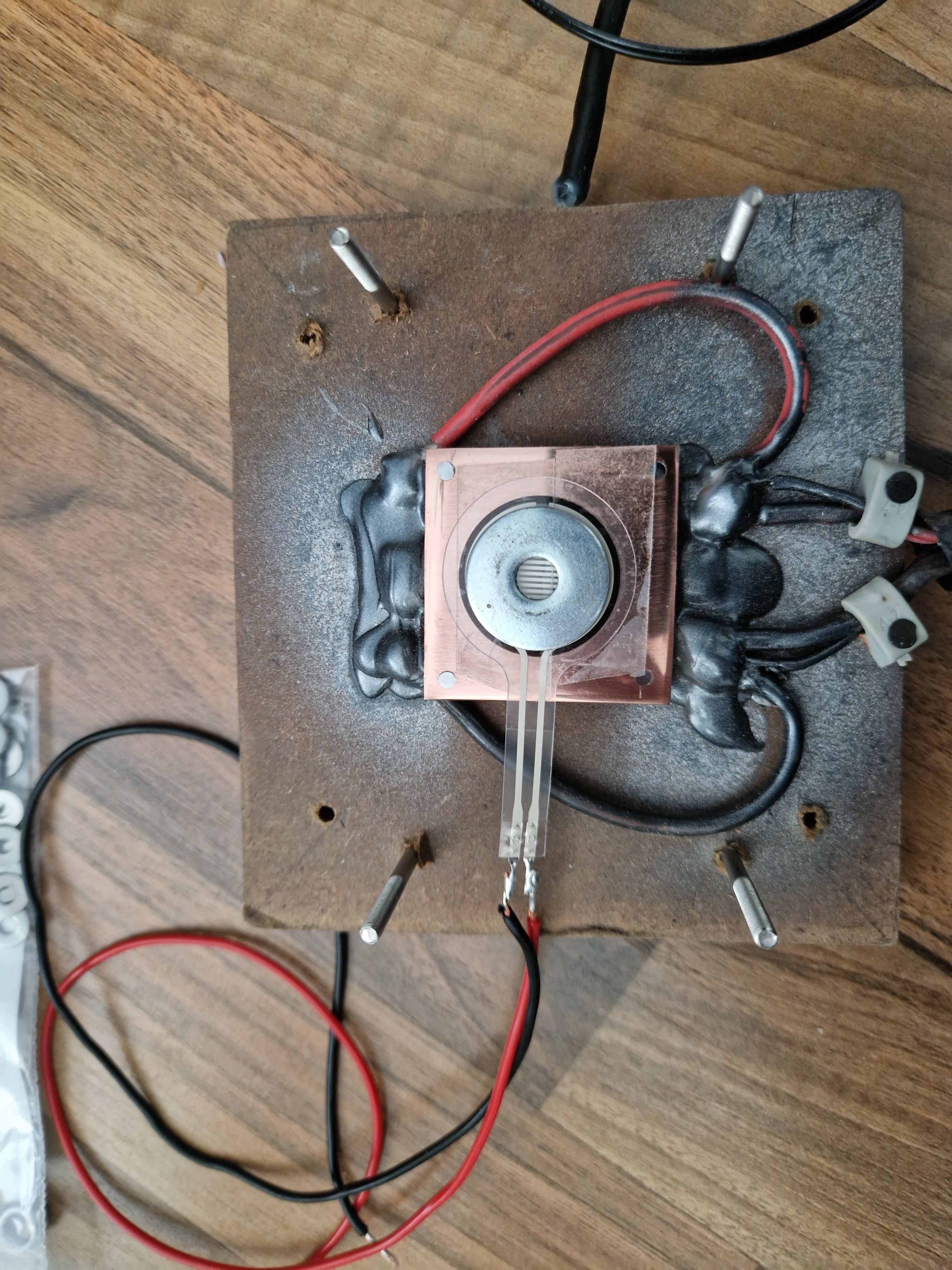

Eine Kleinigkeit habe ich noch vergessen zu erwähnen. Eine weitere wesentliche Änderung wird die Montage sein. Der Meisterkühlerprüfstand setzt auf Schwerkraft in Form von Gewichten. Ich werde es mit einen Anzugsdrehmoment bei den M4 Schrauben belassen, das sollte für einen reproduzierbaren Anpressdruck ausreichend sein, denn der Reibwert der selben Schrauben wird sich nicht ändern, so das man eigentlich recht zuverlässig über das Drehmoment die Vorspannkraft und somit den Anpressdruck berechnen kann.
Impressionen
Zu den Halteschrauben:
Die Idee mit dem Gewicht bei MK ist schon ziemlich clever, weil die den Anpressdruck nicht indirekt über Schrauben einstellen. Im Endeffekt sollte aber beides funktionieren.
Schönes Projekt jedenfalls :)
Danke

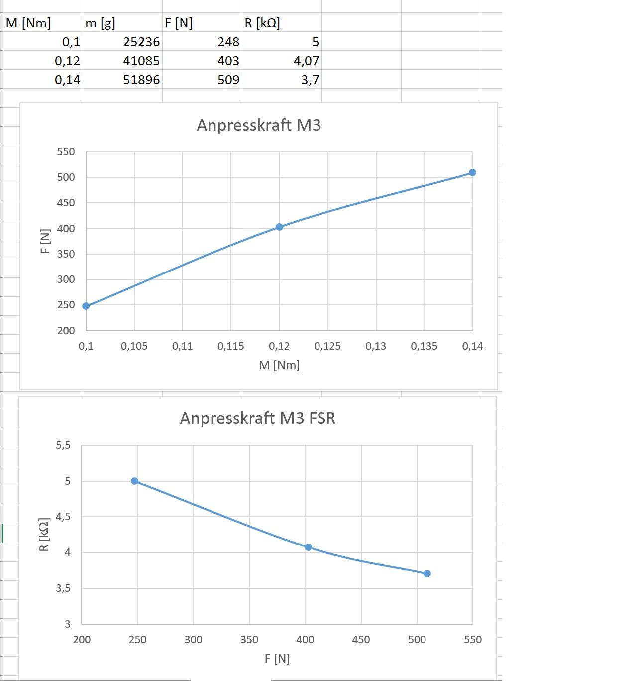

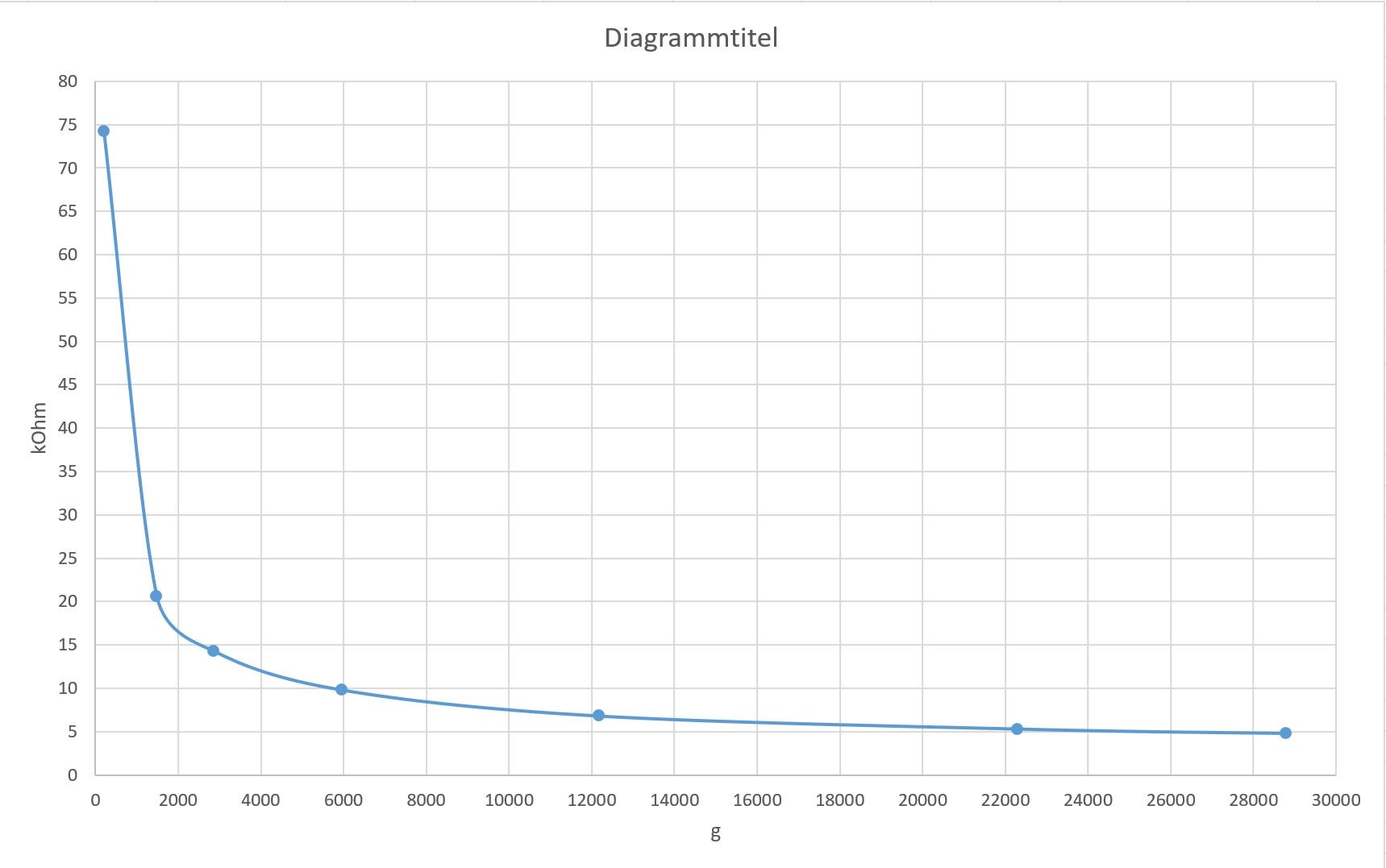

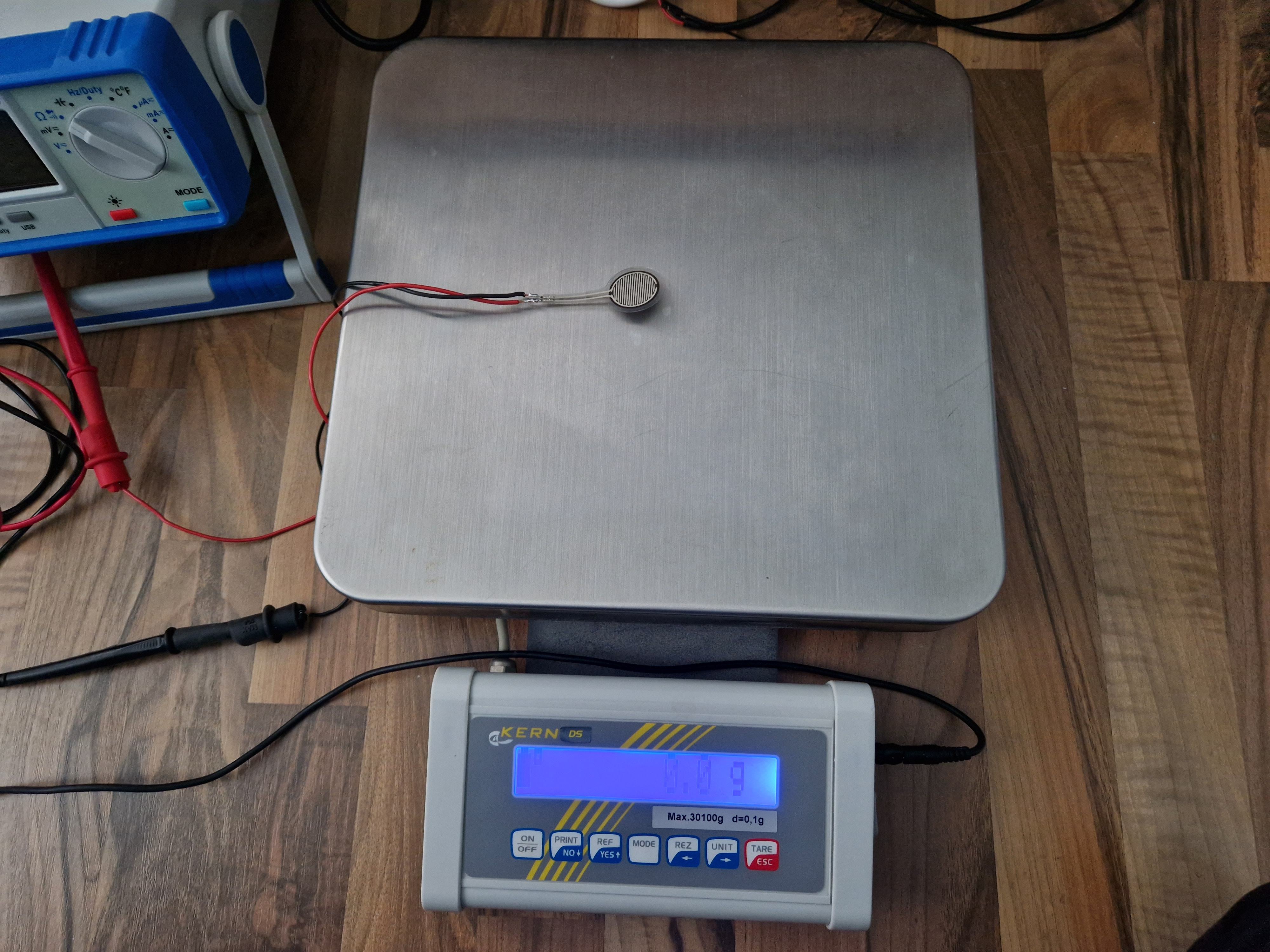

Ich fande vor allem das mit den Gewicht zu aufwendig, da müsste ich dann was fräsen und diese Mittel habe nicht. Werde aber Anpressdruck per FSR Sensor messen und so eine genaue Tabelle erstellen wie sich das Drehmoment zu den Anpressdruck verhält. Eine genaue Waage zum kalibrieren des FSR Sensor ist vorhanden.

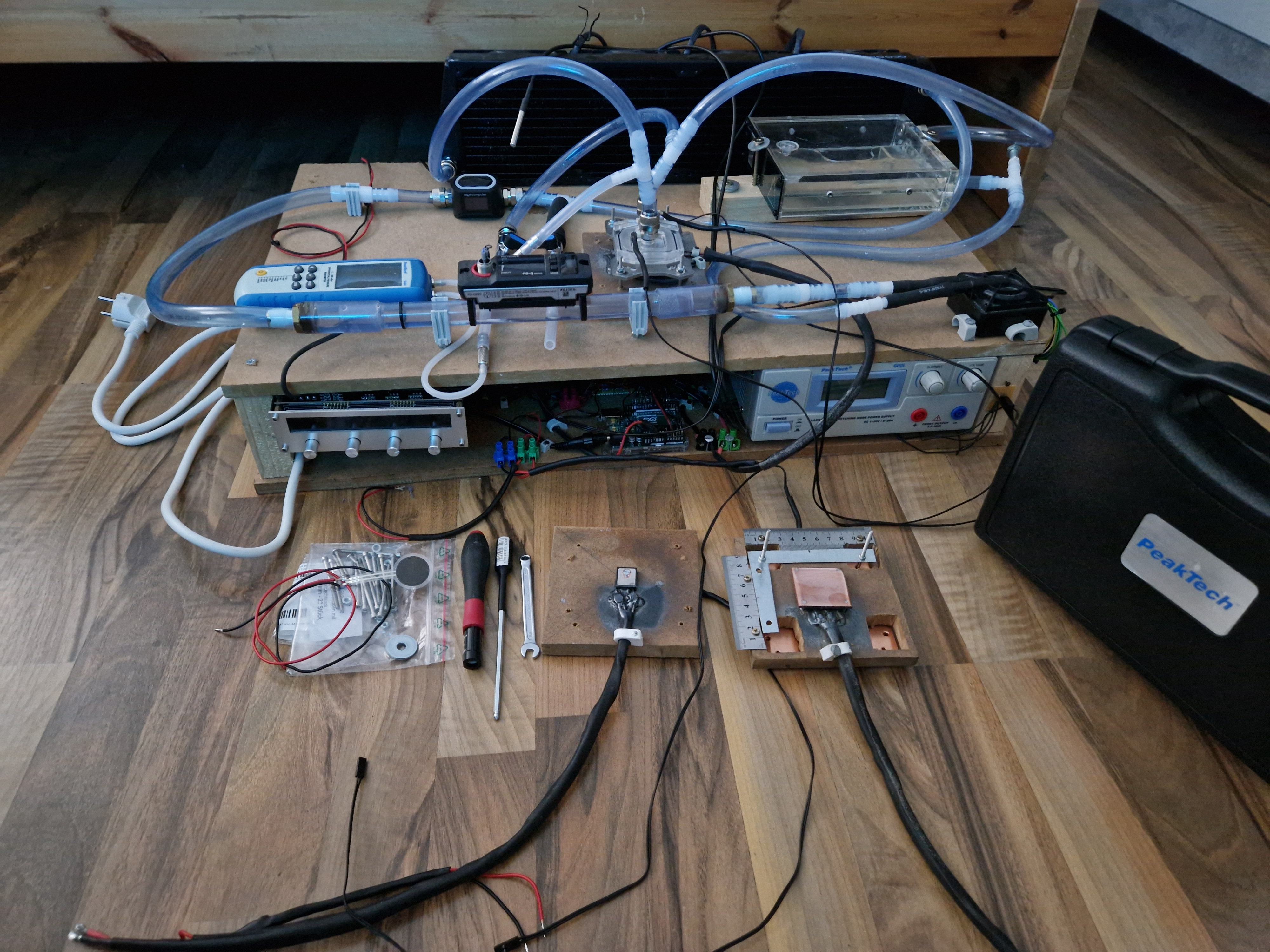

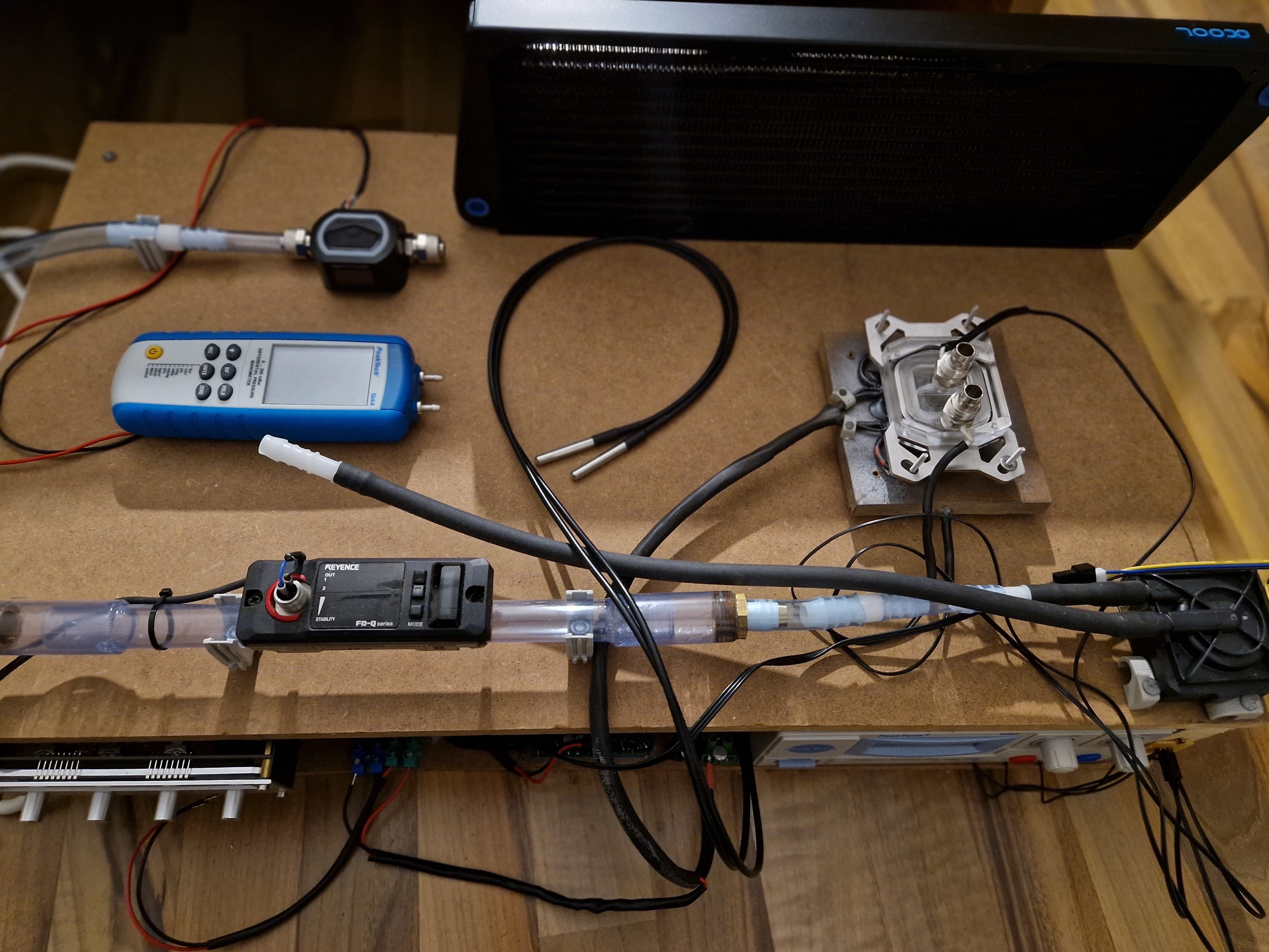

Ihr könnt auch gerne Ideen und Anregungen posten. Optisch ansprechend wird er natürlich nicht, ich hoffe das stört keinen.

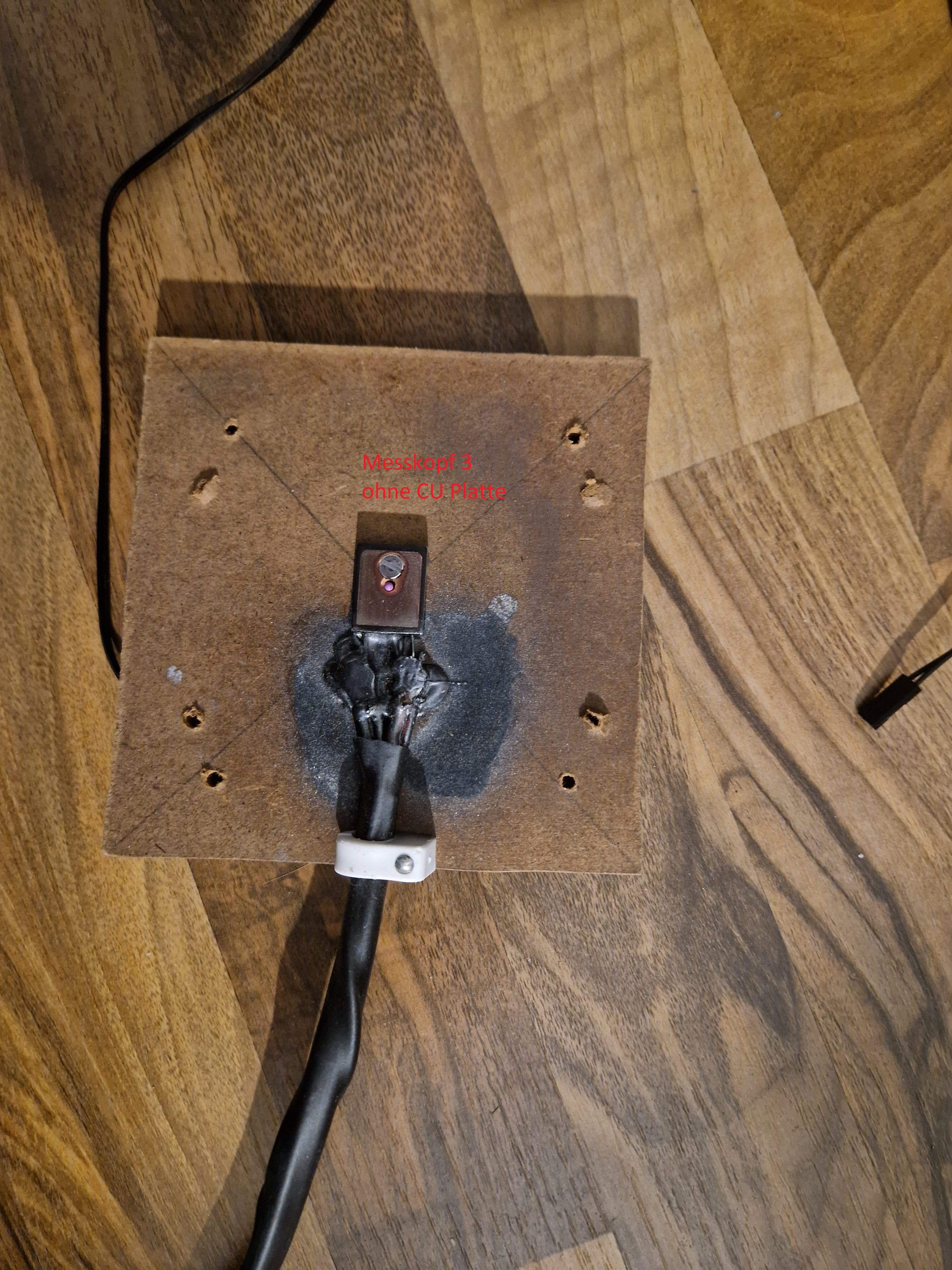

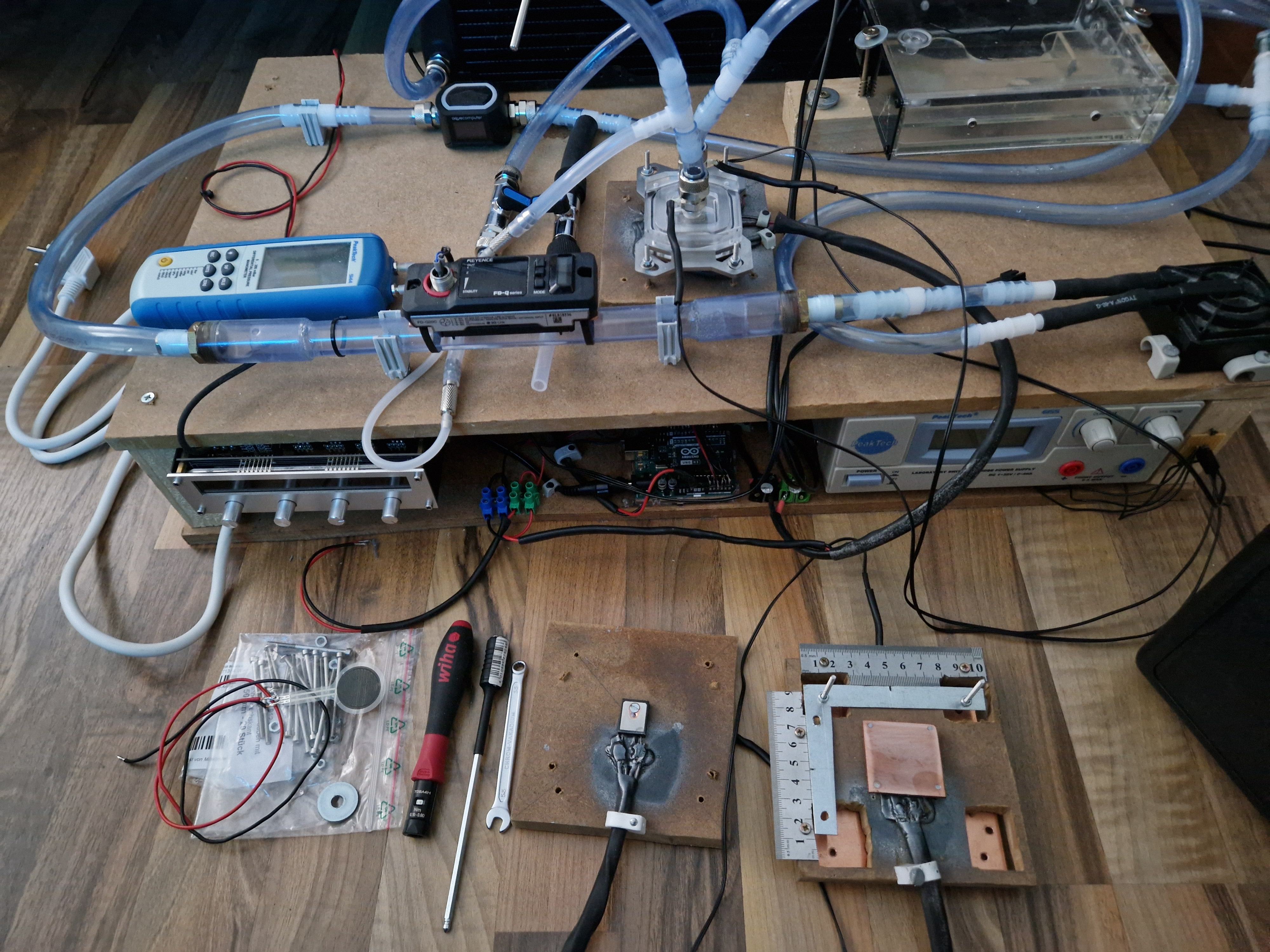

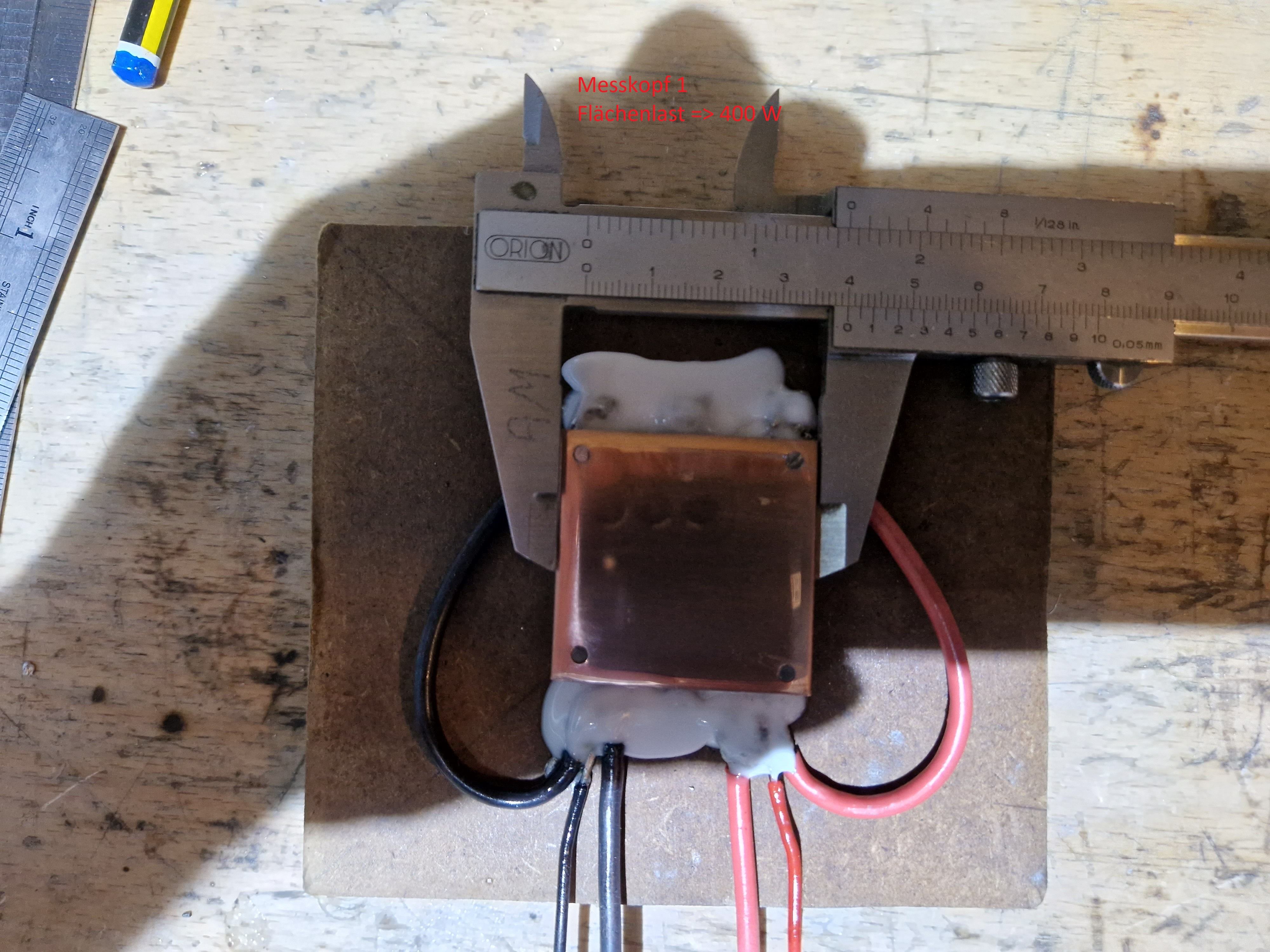

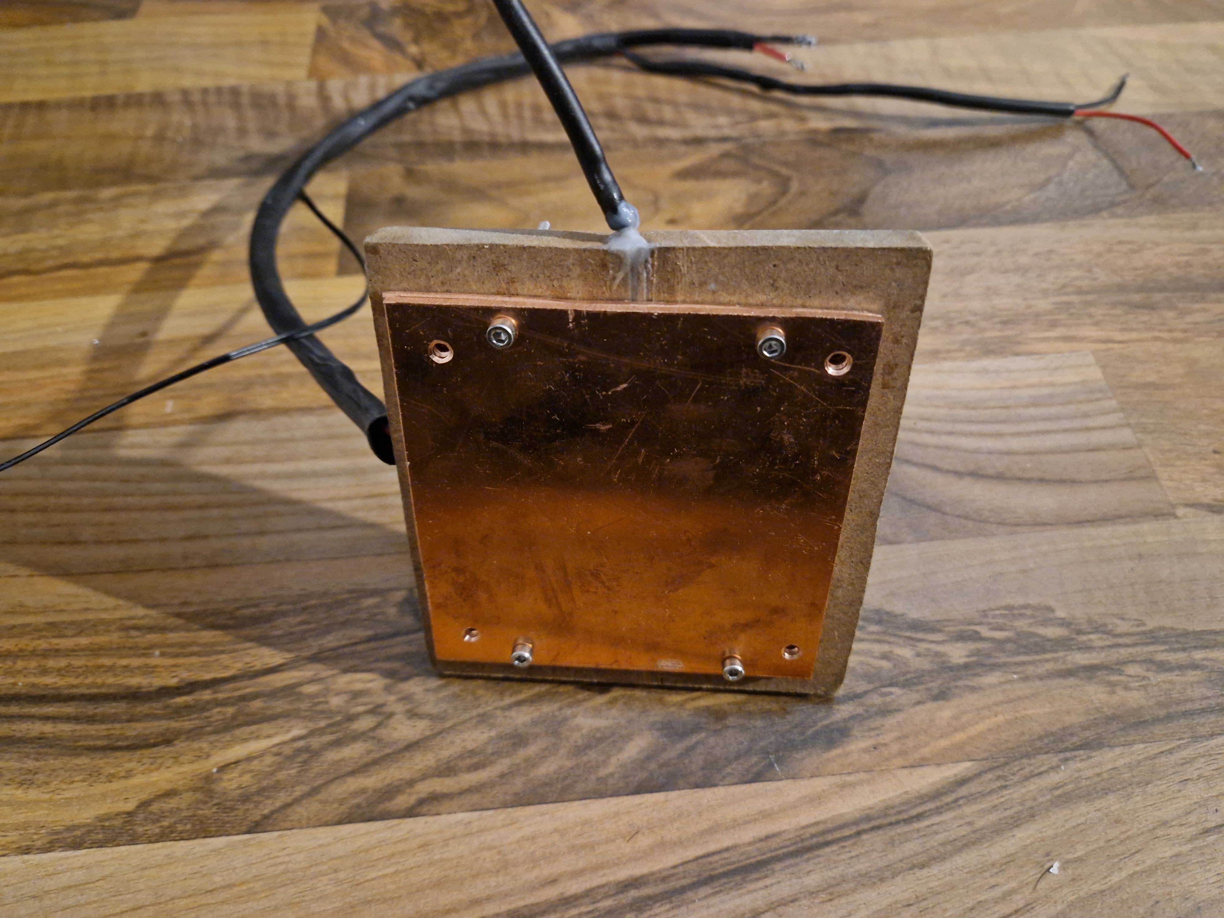

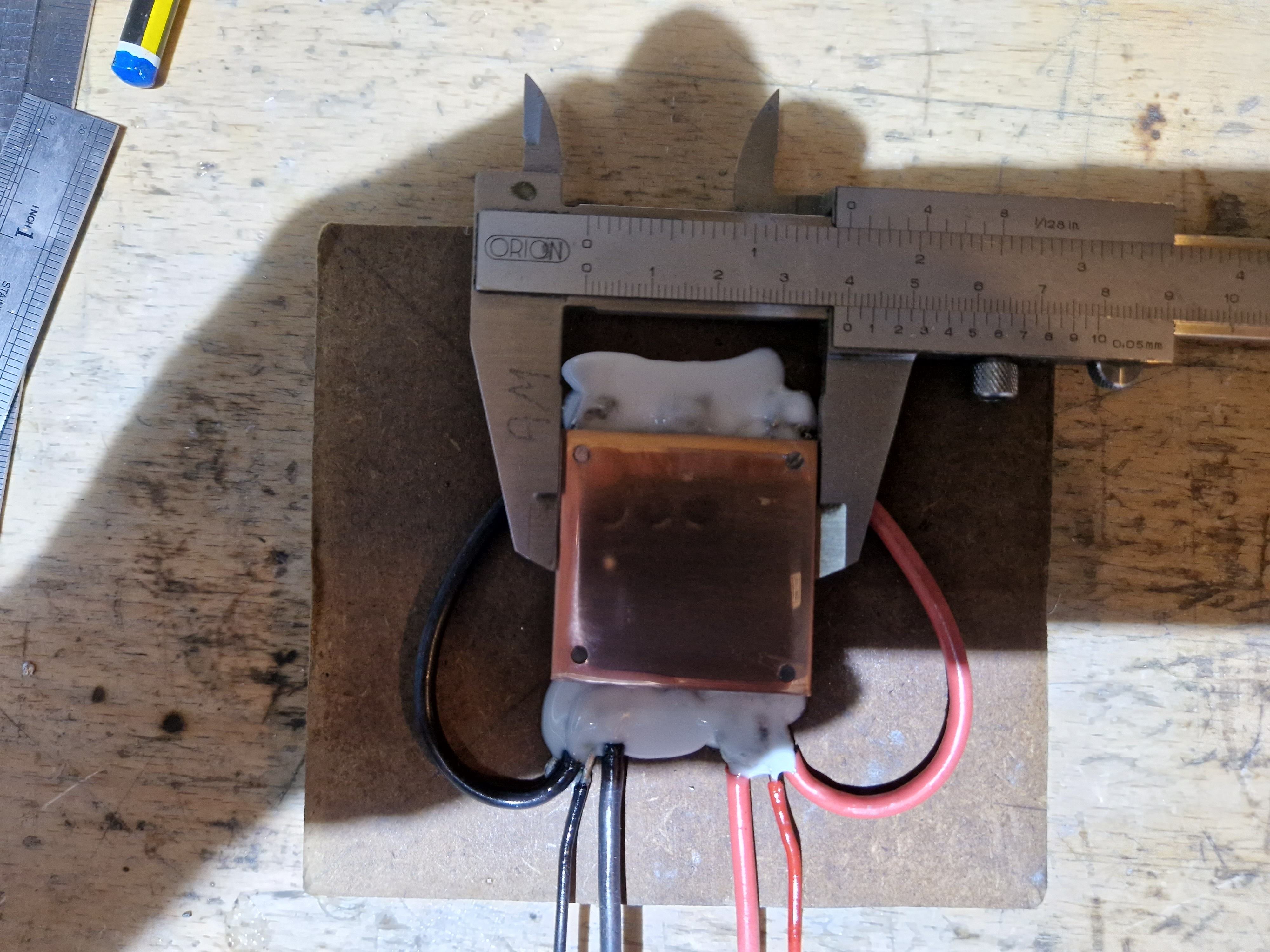

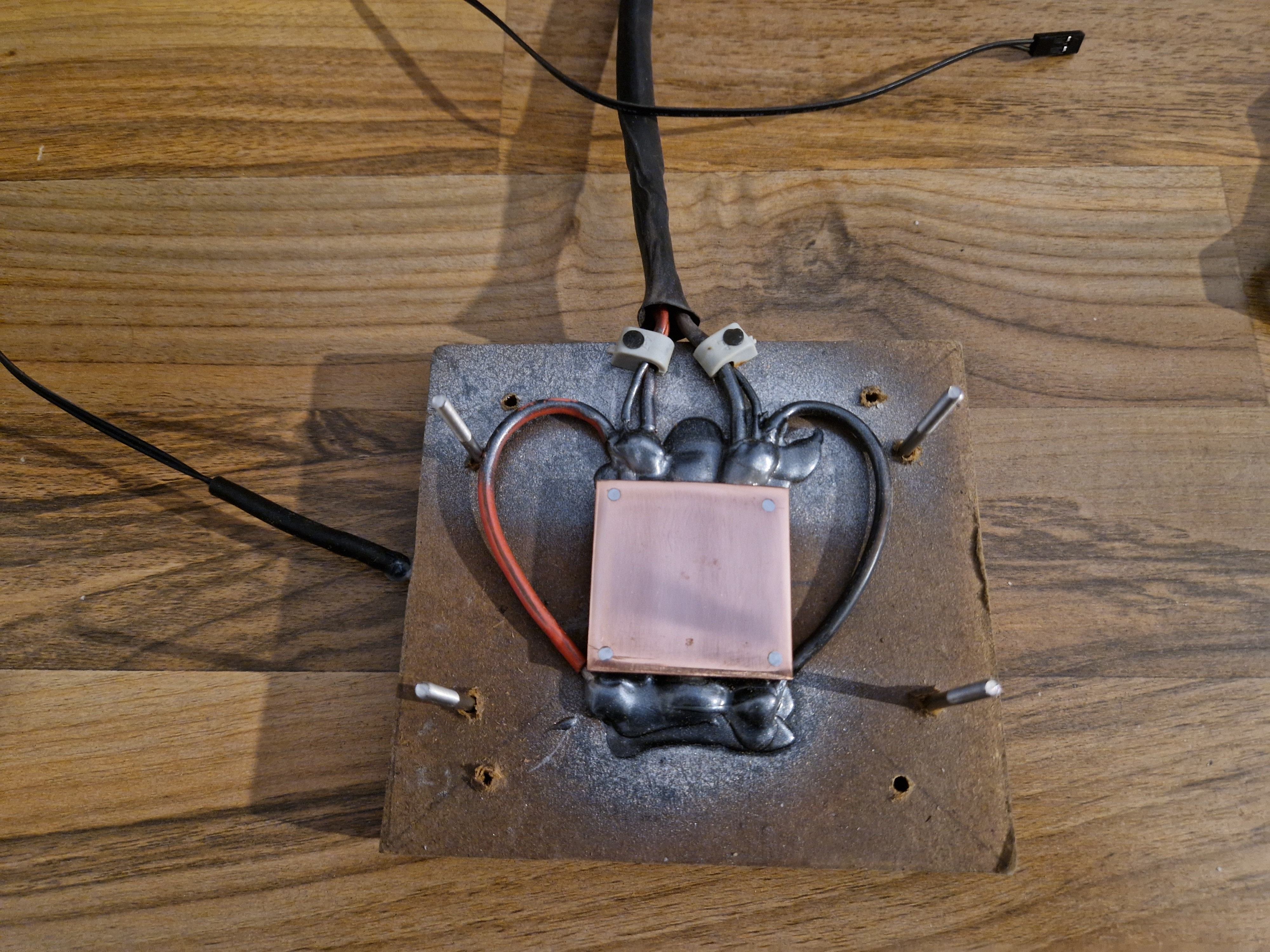

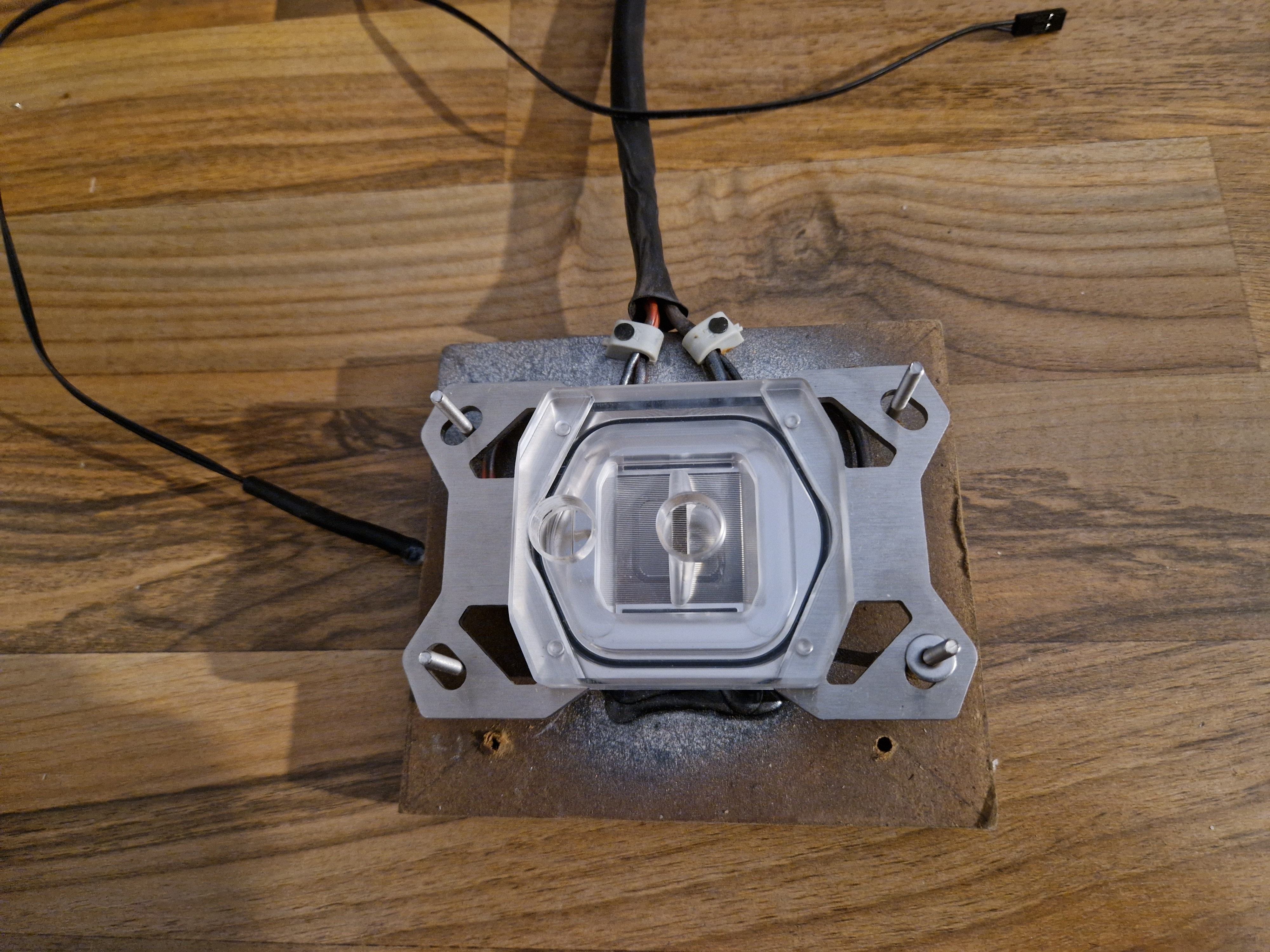

Der erste Messkopf ist schon mal zu 50% fertig. Es fehlt noch die Lochraster für LGA 78 - 80 mm; AM4 90x53 und GPU zzgl. M3 Schrauben.
Sowie die zwei anderen Messköpfe:

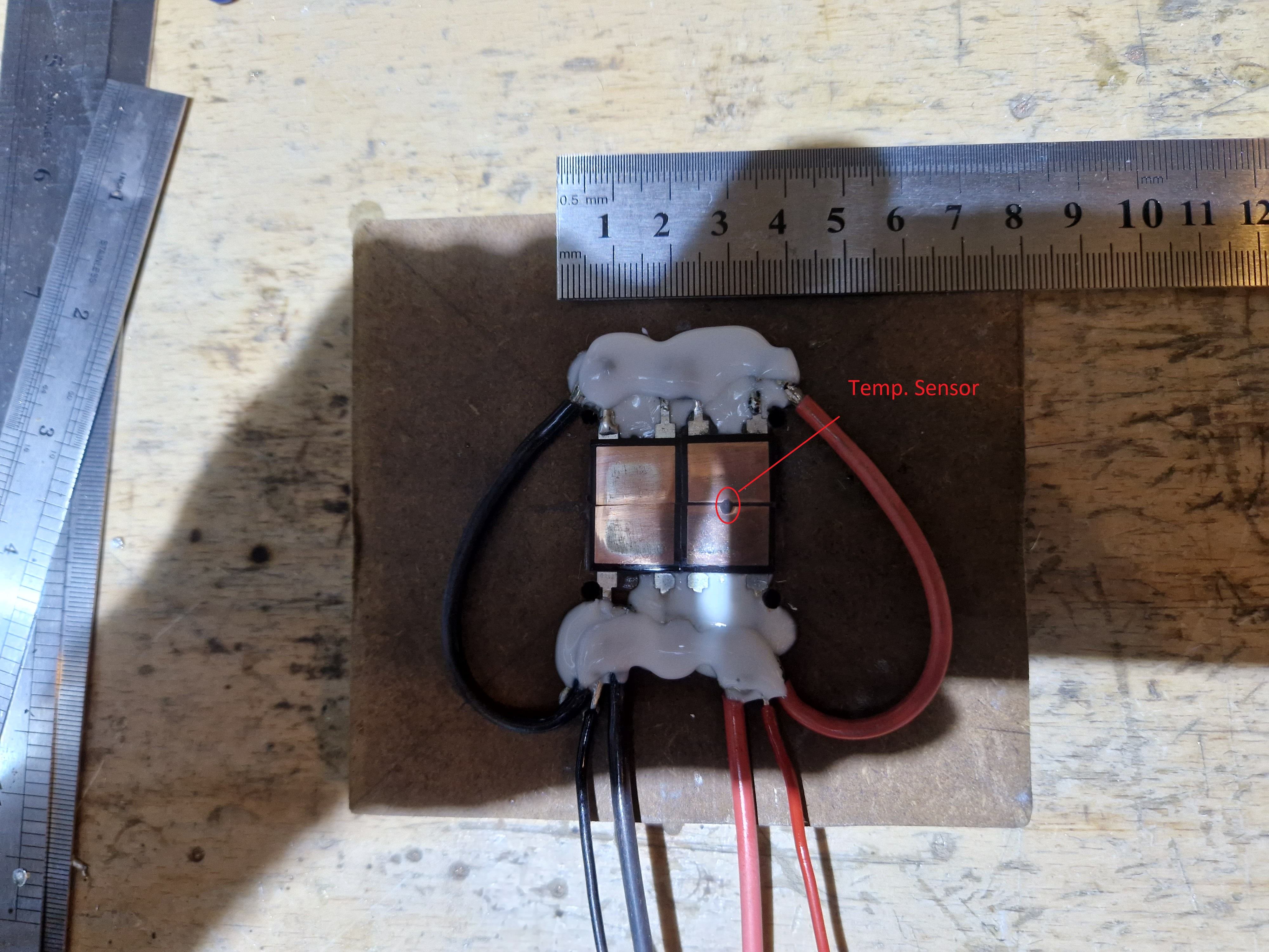

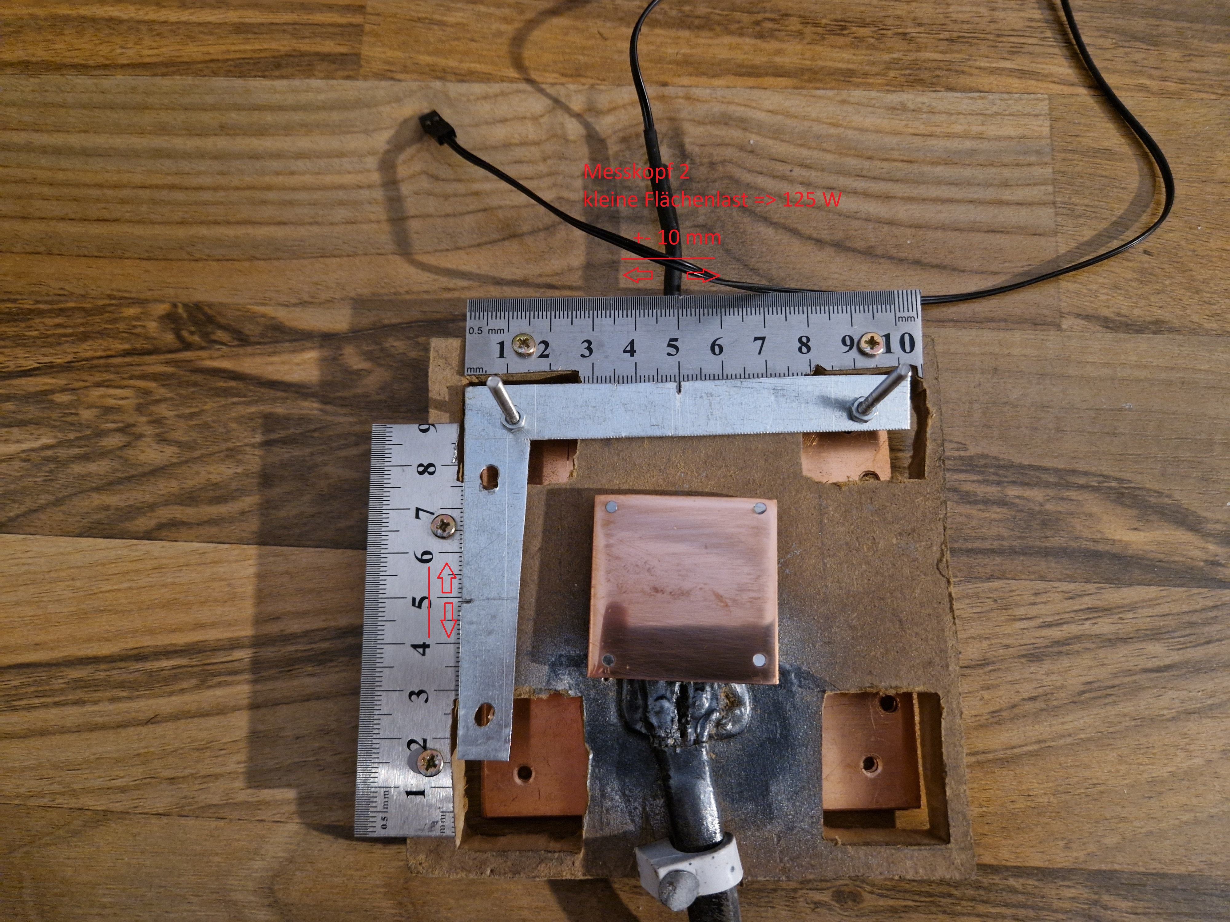

Messkopf 2
kleine Flächenlast mit einem Hochlastwiderstand zzg. dezentrale Verschiebung, dafür sind die Stahlliniale da. Man kann den Kühler in X und Y verschieben.

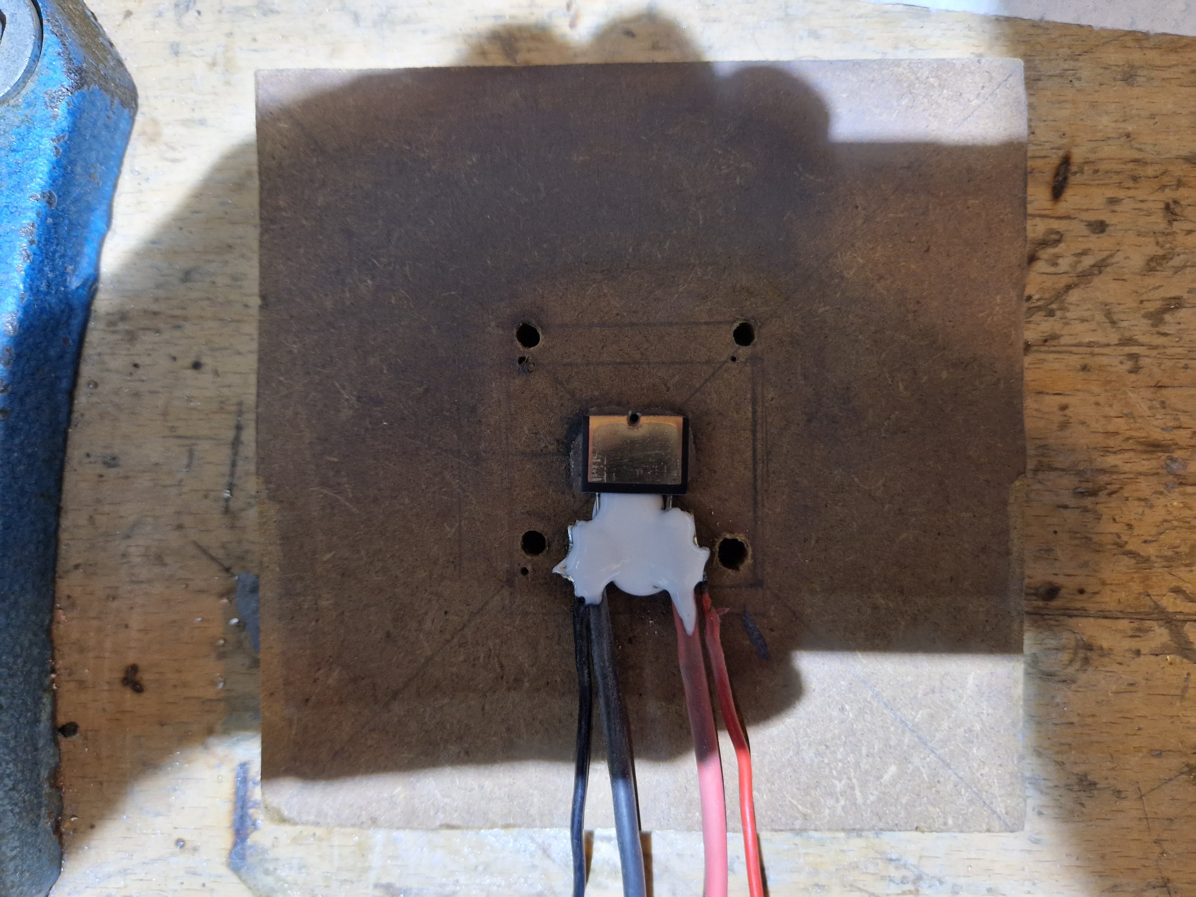

Messkopf 3
wie Messkopf 2 nur ohne "polierte" 3 mm CU Platte "direct Die".

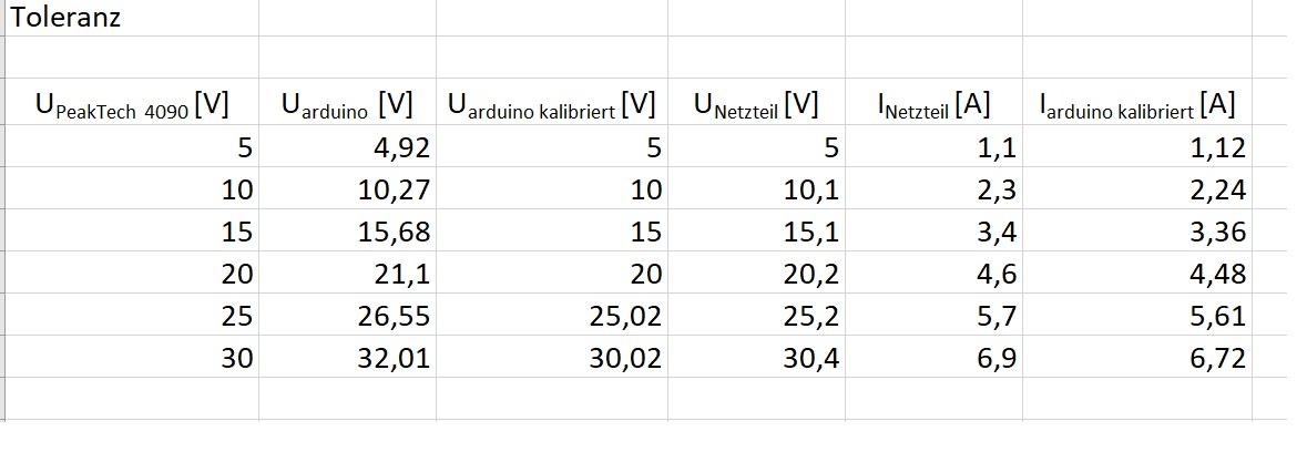

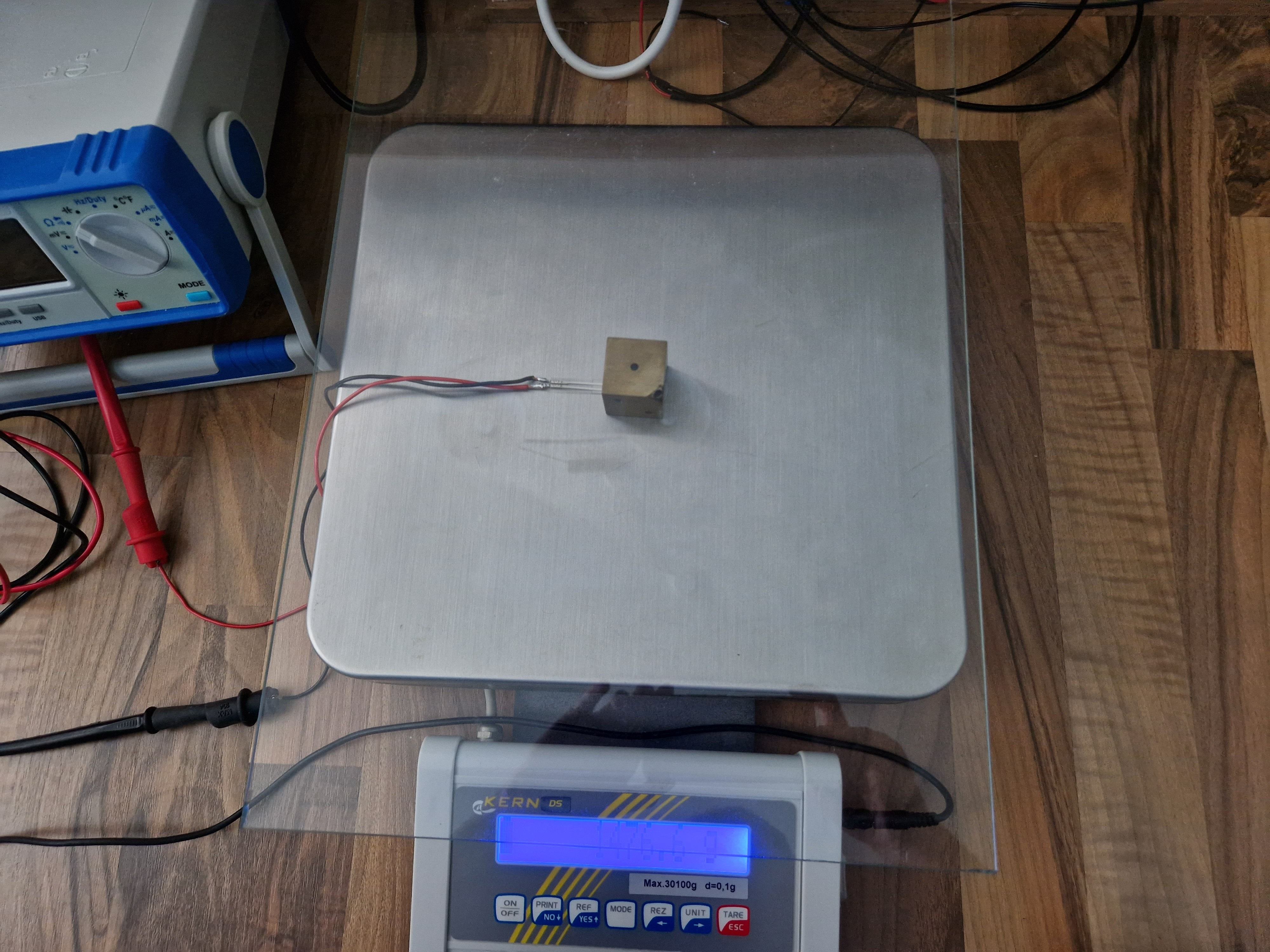

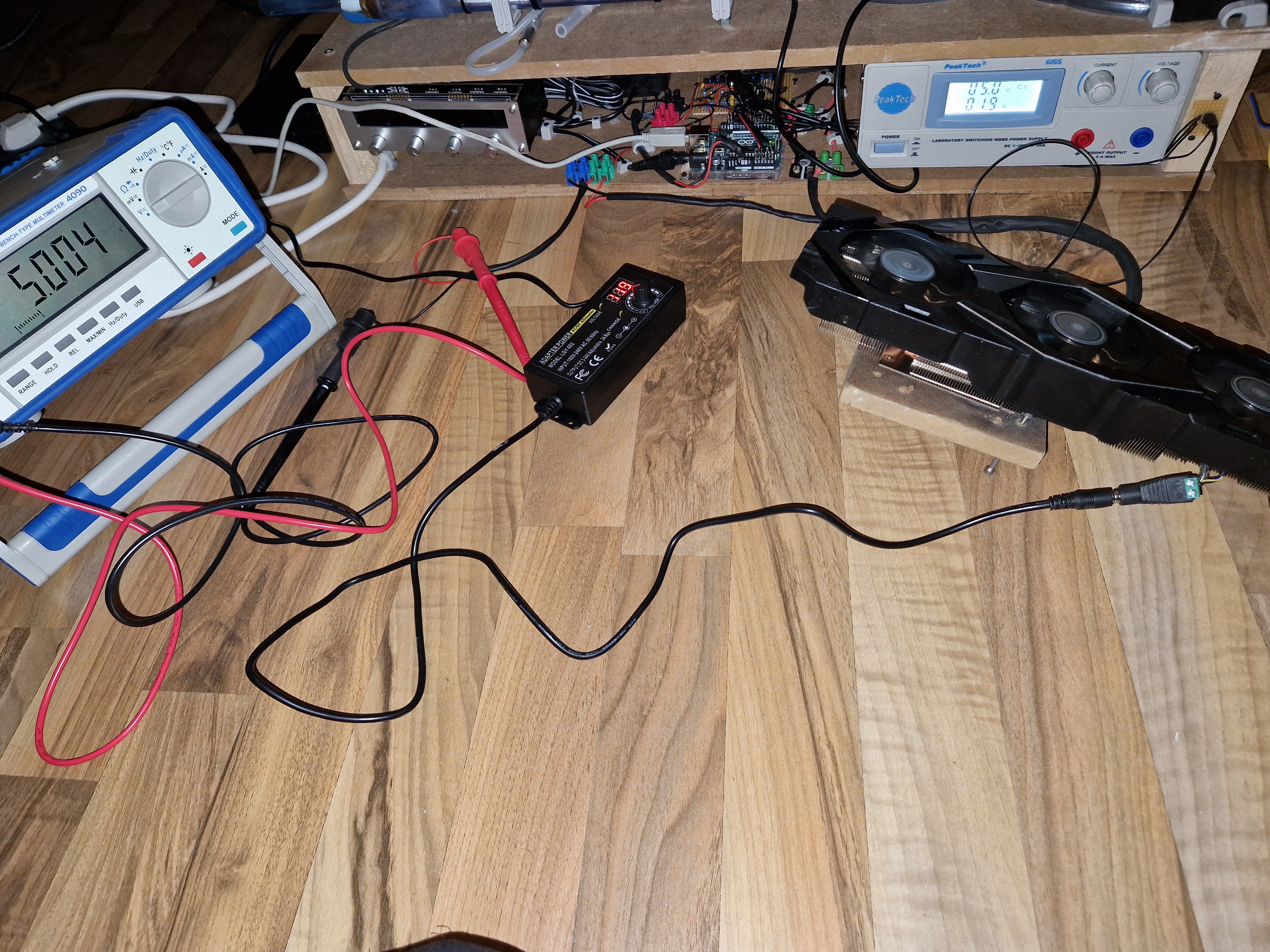

Einmessung Teil1
Temperatursensor ~ 25 °C
Arduino: 101575 Ohm
PeakTech 4090: 102440 Ohm
Testwiderstand 0,1% 1 kohm
Arduino: 992 Ohm
PeakTech 4090: 1000 Ohm
Testwiderstand 0,1% 4,7 kohm
Arduino: 4663 Ohm
PeakTech 4090: 4700 Ohm
Testwiderstand 0,1% 10,4 kohm
Arduino: 10317 Ohm
PeakTech 4090: 10400 Ohm
Der Arduino erreicht die erforderliche Toleranz von handelsüblichen Handmultimeter mit 0,8 - 0,7% Abweichung.
Da die Werte linear nach unten abweichen kann man diese mit einen Offset leicht korrigieren/kalibrieren.

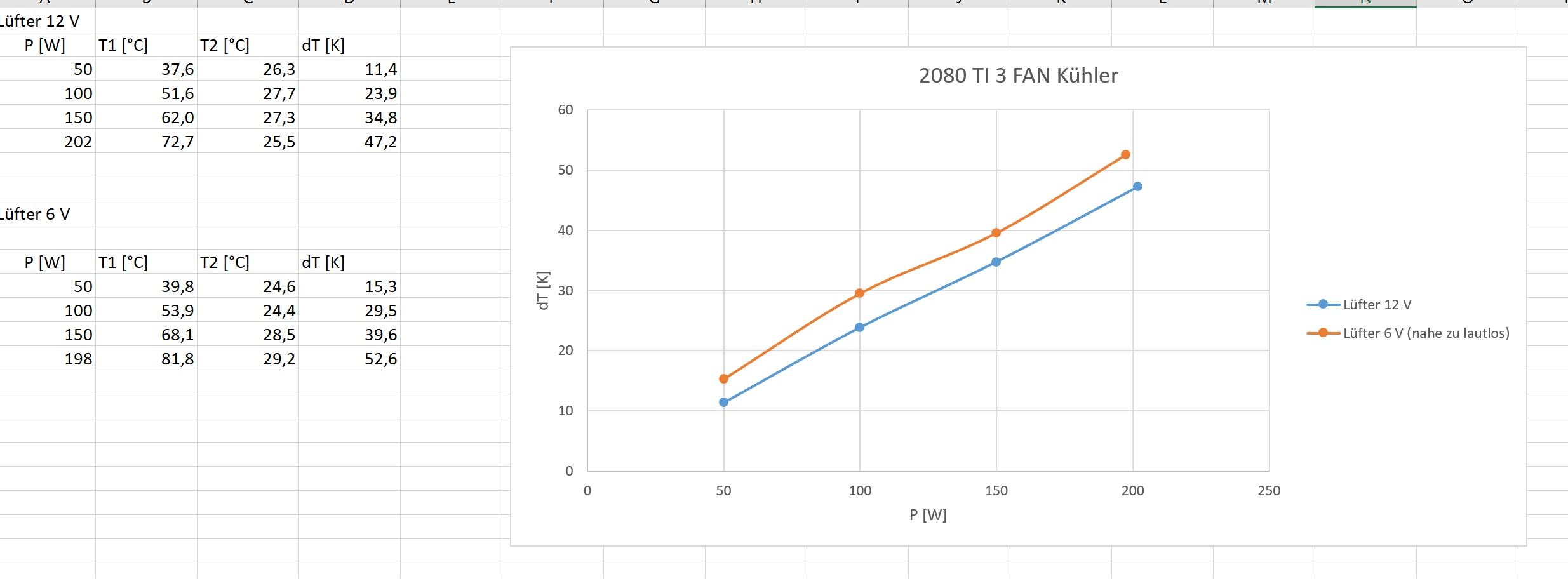

Einmessung Teil2
Zum testen eignete sich der Luftkühler.

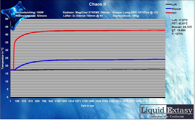

Anbei noch 2 Pix auch wenn die Pix schon fast 20 Jahre alt sind J
Mit wenig Geld ließ sich damals nicht so viel machen wie heute. Bis auf den Schlauchdurchmesser und die Anordnung des Ausgleichsbehälters fand ich das Teil schon nice. Auch wenn die Sensoren 3% Tolleranz hatten + - 0,5°C Auflösung und es kein Ultraschall Durchflussensor war. Was ich ändern würde habe ich ja schon beschrieben.
