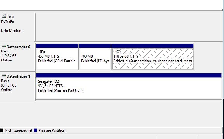

Du hast Recht, es ist Laufwerk F, die neue Partition, hatte das gar nicht bemerkt, danke :)
Kann ich das ohne Probleme entfernen?
Den Laufwerksbuchstaben kannst du entfernen. Wenn du Glück hast, sogar per Rechtsklick auf die Partition F wie im Bild.
