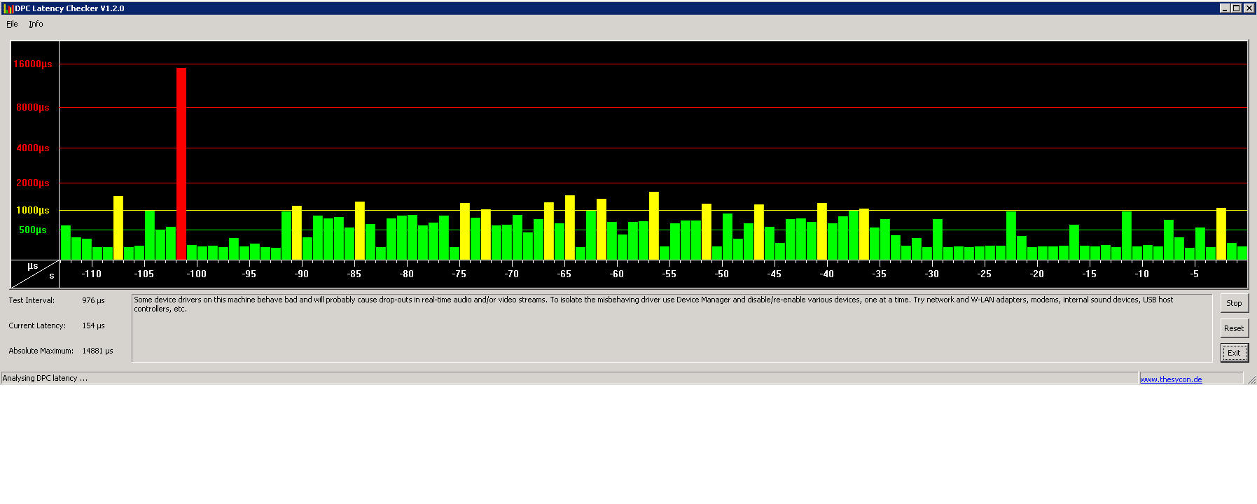

Das Tool werde ich mal testen, was zeigt mir das überhaupt an?
die ersten 3/4 habe ich die Festplatte, also die 2,5 mit ne download beschäftigt, ruckelt dann auch wieder.
