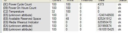

ich wollte ein Partitions-Image auf meine SSD wiederherstellen (mit True Image WD Edition). Das Programm sagte mir kurz vor schluss, dass es wegen Fehler auf der Platte nicht geht. Ich hab da auf alle ignorieren geklickt und den Vorgang zu Ende gebracht. Das OS bootet aber nicht. Die SSD ist nicht von Western Digital, ich habe aber eine WD-Festplatte drin und konnre daher auch schon mehrfach Images wiederherstellen.
Ein Error-Scan mit HD Tune blieb ohne Fehler. Unter Health stehen aber komische Werte mit einem Minus (in der Spalte "Data") davor. Hab mal einen Screenshot hochgeladen. Was könnte das denn sein?

Was die Werte angeht scheint HD-Tune damit nicht klar zu kommen. Versuch mal Crystal Disk, das find ich aktuell besser für SSDs.

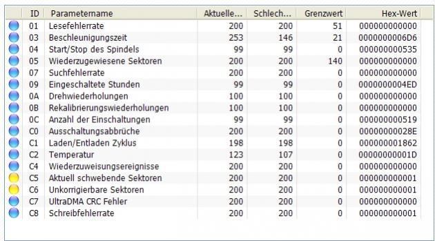

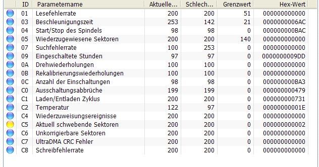

Ich habs jetzt mal installiert, für die SSD hab ich keine komischen Werte bekommen, wohl aber für meine beiden Western Digital. Ich hab davon auch mal 2 Screenshots gemacht. Bei WD hatte ich (auch mit HD Tune) IMMER irgendwo einen solchen Wert (meinst gelb).
