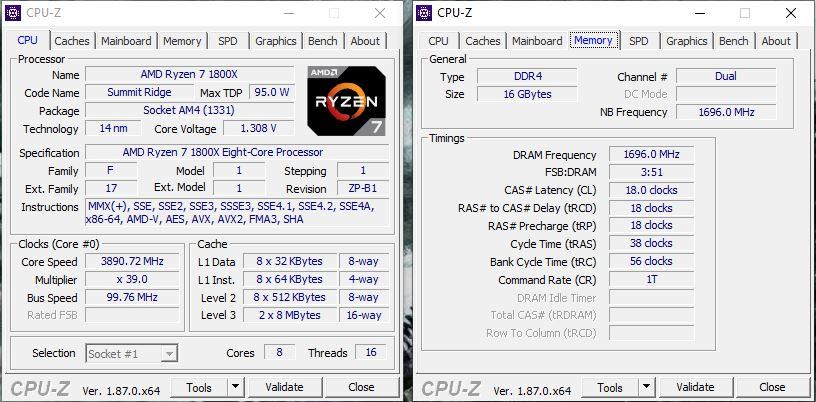

Das sind die Settings mit denen mein PC prime Stable für min 6h läuft. Wenn ich, wie gesagt die Settings im Bios bei jedem Start neu lade. Nur der Kaltstart will so nicht richtig funktionieren. Zumal es vorher ja ging. Ich denke meine CPU hat, als meine Wakü ausgestiegen ist, sich ein paar mal selbst abschalten musste, einfach einen mit wegbekommen. Settings.JPG
Weiter oben hattest du geschrieben dein RAM läuft mit 3333, auf dem Screen läuft er aber auf 3400. Das Kaltstart Problem ist ein Indiz dafür, dass etwas doch nicht ganz sauber läuft. Sei es jetzt die Geschwindigkeit oder andere Einstellungen vom RAM. Teste es doch einfach mal mit einer geringeren Geschwindigkeit.
Sind eigentlich auf deinem RAM Samsung B-die verbaut? Dann wäre es eh ratsamer bzw performanter ein 3200 CL14-14-14 Profil zu erstellen.
