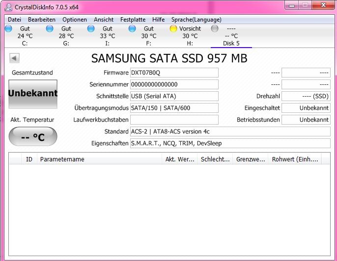

Schau mal ob sie bei CrystalDiskInfo erscheint und wenn ja, dann poste doch bitte mal den Screenshot von CrystalDiskInfo für die SSD, ziehe aber bitte das Fenster soweit auf, dass alle Attribute und auch die Rohwerte vollständig sichtbar sind. Es kann nach dem Programmstart durchaus länger dauern bis der Bildschirm erscheint, also schau im Zweifel im Taskmanager nach ob CrystalDiskInfo schon läuft.
So in der Art?
Je genau so, nur leider scheint außer Samsung und der FW nicht viel zu stimmen. Die ist wohl hin, vielleicht wegen eines unerwarteten Spannungabfalls, die sind Gift für SSDs auch wenn die von Samsung damit wenig Probleme haben oder es hat eben einfach ein Bauteil schlapp gemacht. Da ist ja neben dem NAND noch mehr drauf, z.B. zwei Spannungswandlungen, eine für die 3,3V des Controllers und eine für die so 1,6 bis 1,8V mit denen NAND typischerweise arbeiten. Dann gibt es eine Menge Lötverbindungen, da kann auch mal eine kalte Lötstelle dabei sein, die BGAs sind ja in der Hinsicht nicht unproblematisch weil bei Wärmeausdehnung der Chips mechanische Spannungen auf die Lötstellen wirkt.
Hoffentlich hast Du ein Backup, denn Datenrettung von SSDs ist teuer, wenn sie überhaupt möglich ist. Wenn es eine Lötstelle ist, könnte das "Aufbacken" wie bei Graks helfen, sind es korrupte Verwaltungsdaten so könnte man ein Secure Erase probieren, aber dann sind die Daten natürlich weg, wenn es klappt.

Wird die denn bei CDI nun wie vorher angezeigt oder gar nicht mehr? Hast Du mal unter Linux ein Secure Erase probiert?
