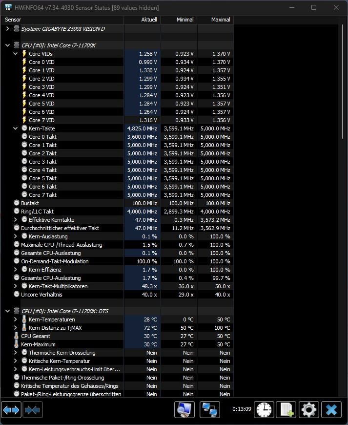

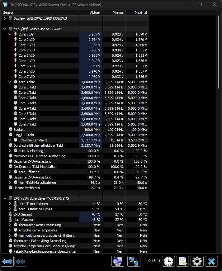

Heyho, ich habe seit gestern das Problem, dass mein 11700K nicht mehr so arbeiten will wie vorher. Ganz merkwürdige Sache. Habe nichts am System oder im Bios geändert. Habe es nur zufällig beim Cinebench R23 bemerkt, wo ich lediglich 11290 Punkte im erreiche. Das Problem :
Im Idle laufen alle Kerne zwischen 3,6 und 5GHz und die VCore ist immer höher als 1,1V, eher so bei 1,3V schwankend. Das war vorher auch nie so... habe früher auch mal Taktraten von 800 MHz beobachten können.
Bei Last unter Cinebench R23 sind es 3,6 GHz auf allen Kernen und ca. 0,94. Ist mir ein absolutes Rätsel...
Hat jemand Tipps für mich, wo ich anfangen kann ? Im Bios habe ich alle EInstellungen gechecked und wie gesagt, ich habe ja auch nichts dran geändert zwischendurch :/
Ich bin dankbar für jede Hilfe !

Auf welcher Einstellung steht der Windows Engergiesparplan?
Ausbalanciert, habe es aber schon mit Höchstleistung probiert, kein unterschied. Habe eben das BIOS mal auf Standardeinstellungen zurückgesetzt und nun habe ich nicht mal mehr ein Bild, geschweige denn ich komme ins BIOS. Oo
Oh dann mach mal ein CMOs Reset ....
Sehr strange, nach CMOS-Reset läuft wieder alles.
Habe aber immer noch den Umstand, dass im Idle höher gevoltet und getaket wird, als unter Last.

Gut dann flash am besten ein aktuelles Bios noch mal darüber, mehr kann man eigentlich nicht machen ,,,,,
Vcore im idle ist immer höher, da unter Last die Vcore abfällt. Das ist normal. Der Grund für den niedrigeren Takt in CB23 wird ein automatischer AVX offset sein. Nur mal meine Vermutung. Also erstmal auch normal.

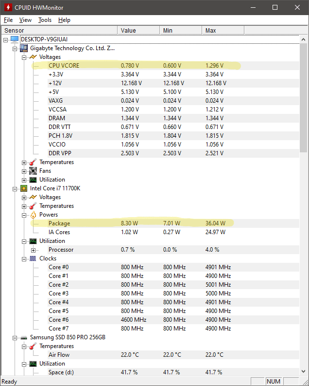

@Holt : Sry, dachte da wäre VCore mit drauf, lese das parallel immer mit CPUID aus...
@Dennis50300 Alles klar !

Wenn du im IDLE mit CPU-Z misst kann es durchaus sein das der runtertaktet, auch wenn es keinen Sinn macht das er das tut.

Diese Messung da aus deinem Screenshot die kannste halt "knicken"
