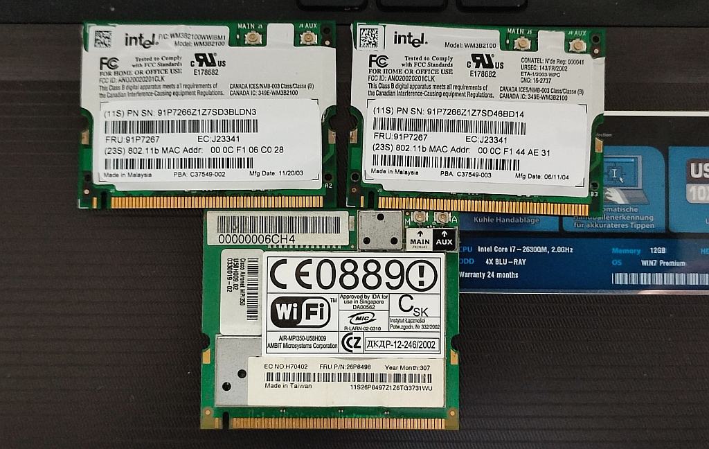

Nö, nicht alles: WLAN nicht!
Es waren überall originale Intelkkarten mit FRU-Nummer verbaut und eine von Cisco, auch mit FRU. Durchweg alle haben massive Probleme sich mit meiner Fritzbox (7590) zu verbinden. Die Cisco ist die einzige, die die Fritzbox auf Anhieb sieht, die Intels muss man ein paarmal "anstoßen" damit die Fritzbox in der Liste erscheint (es erscheinen dagenen sofort irgendwelche Netzwerke, die es hier in Wirklich nicht gibt (große Grundstücke, alles nur Einfamilienhäuser). Egal...
Doch wenn ich dann endlich den W-LAN-Schlüssel eingeben kann, dann rödelt der Verbindungsversuch ewig und bricht nach ein paar Dutzend Sekunden ab.
Insgesamt habe ich fünf Intel- und die eine Ciscokarte in drei aufgebauten Thinkpads versucht, bei ALLEN das gleiche Verhalten.
