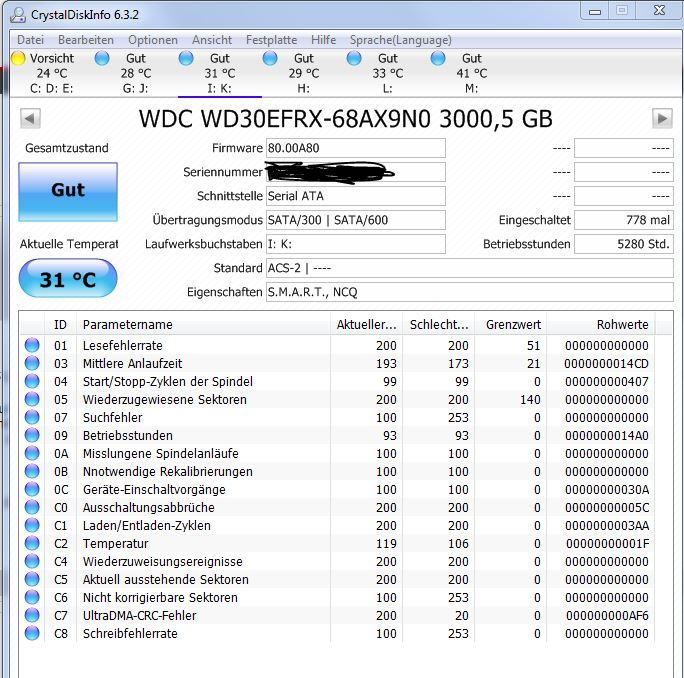

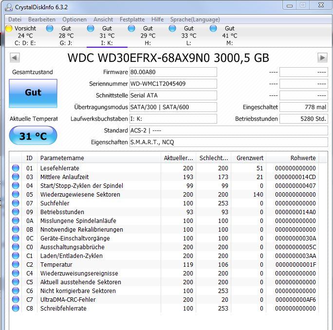

Smart Werte sehen auf den ersten Blick ok aus, Crystal disk info stuft sie zumindest als gut ein.
Auffällig sind wohl die CRC Fehler.
Die müssten aber noch vor der ersten richtigen Nutzung entstanden sein, als ich sie in ein Wechselgehäuse eingebaut hatte, damit kam die Platte nicht zurecht, daher vermutlich die SATA CRC Fehler.
Auch auf den zweiten, die Ultra-DMA CRC Fehler sind Kommunikationsprobleme zwischen dem SATA Host Controller und dem Controller auf der Platte und fast immer auf lose oder defekte SATA Kabel zurückzuführen, die sagen also nichts über den Zustand der Platte aus. Dem Aktuellen Wert noch zu urteilen, liegen die Fehler in der Vergangenheit, waren also aufgrund des Wechselgehäuses und das Problem wurde inzwischen schon behoben. Achte aber trotzdem darauf ob sich der Rohwert von C7 ändert und wenn, dann prüfe das SATA Kabel und tausche es ggf. aus.

Da ist nichts mehr zum Testen, die HDD ist unschuldig an der Sache, also auch kein Garantiefall. Du solltest entweder XP endlich begraben oder unter XP nur Platte bis zu 2 TB nutzen. Diese ganze Kunstgriffe um XP auch mit größeren Platte nutzen zu wollen, führen früher oder später eben meist genau zu dem Problem welches Du hast, man kann nur davon abraten solche Sachen zu machen. Dann überlegen auch mal wie Du künftig wirklich Datensicherung betreiben kannst, also wo und womit Du Backups anlegen kannst. Kleiner Tipp: interne Platte sind dafür nicht gut geeignet, besser USB Platte oder ein NAS nehmen!

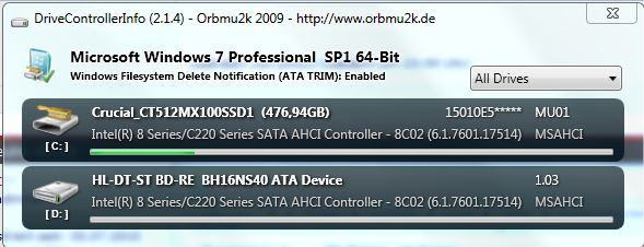

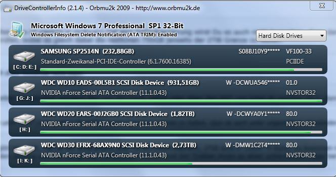

Ich wette bei der jetzigen Konfiguration wird es nicht klappen. Poste mal die Screenschots von Drive Controller Info unter XP und Win7.
Was sollte das bringen? Die HDD ist nicht defekt, die ist perfekt in Ordnung und eine Fehladressierung wirst Du so auch nicht bemerken, denn dann wird das Tool eben nur die ersten 2TiB prüfen und dann noch einmal die ersten etwa 740GB erneut prüfen, wobei es gleich dabei die restlichen 750GB jenseits der 2TiB Grenze zu testen.
Gibt es bei dem Tool noch mehr Ansichten oder ist nur die Verwendung des Treibers von Interesse?
Win 7:

Da steht nur 746,51GB bei der 3TB HDD, der alten NVidia Treiber scheint keine Platten über 2TB zu unterstützen, aber genau das hatte ich ja auch vermutet. Pass nur unter Win7 auf das es mit dem Treiber dort nicht genauso ist, denn da NVidia das Geschäft mit Chipsätzen ja schon länger aufgegeben hat, werden die Treiber auch lange nicht mehr gepflegt und ich weiß auch nicht ab welcher Version der NVidia Treiber dann Platten über 3TB unterstützt und ob es so eine Version überhaupt gibt.
Kompatibilität hat eben ihre Grenzen wenn es um Performance und die Unterstützung aller Eigenschaften / Features neuerer HW geht, dazu zählen eben auch HDDs mit mehr als 2TB und SSDs sind an NVidia Chipsätzen auch nicht gerade eine reine Freude, da es meist keinen echten AHCI Modus gibt und der NVidia Treiber für NVidia Pseudo-AHCI Modus kein TRIM unterstützt. Genau in der (besseren) Unterstützung für neue Schnittstellen und neue HW liegt heutzutage auch immer mehr die Motivation ein Systemupgrade auszuführen, seid die Performance der CPUs von einer Generation zur nächsten nur noch im einstelligen Bereich zulegt.

das neue win7 läuft auf einem anderen Board mit Z87 chipsatz, da zeigt er bei der momentan intallierten SSD als Treiber MSAHCI an, sollte also ok sein.
Muss nur dran denken, das mal zu überprüfen, sollte ich irgendwann mal den ASMEDIA controller für die 4 zusätzlichen SATA Buchsen nutzen wollen. Da wird dann aber vermutlich was von ASMEDIA auftauchen?
Nachmal: Die Anzeige der richtigen Plattengröße ist bei partitionierten Platte kein Beleg dafür, dass der Treiber deren Größe auch korrekt unterstützt. Da werden einfach die Daten aus der Partitionstabelle genommen und dann angezeigt. Zwei der Platte hängen ja einem anderen Controller oder an Ports die im IDE Modus laufen und werden vom PCIIDE getrieben, das ist der Treiber von Microsoft und auch wenn ich das für den PCIIDE unter XP nicht weiß, so gab zumindest bei den Microsofttreiber unter Win7 von Anfang an keinerlei Probleme mit großen Platten, anders als bei den Treibern von den Herstellern der SATA Host Controller / bzw. Chipsätze, also Intel, AMD, etc.
Ob der ASMedia auch mit dem MSAHCI, also dem Microsofttreiber funktioniert, habe ich noch gar nicht ausprobiert, denn die 4 Ports von den beiden ASM1061 an meinem ASRock Z97 Extreme 6 habe ich bisher auch nicht benötigt. Aber der ASMedia ist ja so neu, da sollte es hoffentlich keine Probleme mit größere HDDs geben. Früher gab es auch von ASMedia keine SATA Host Controller, die haben da also wohl keine Altlasten im Treiber die ewig mitgeschleppt wurden.
Wie man beim Vergleich der Screenshots aus #5 sieht, kann der alte NVidia Treiber nvgts unter XP nicht mit den Platten über 3TB umgehen, der neuere nvstor32 unter Win7 aber schon, da wird die Größe der 3TB WD mit 2,73TB (auch wenn es TiB sind, den Fehler mit den Abkürzungen der Einheiten man Windows ja auch) korrekt angezeigt. Das war das fatale, weil Du die Partitionen unter Win 7 statt unter XP eingerichtet hast unter XP wäre das nicht gegangen und das hätte ein Alarmsignal sein können bzw. müssen.

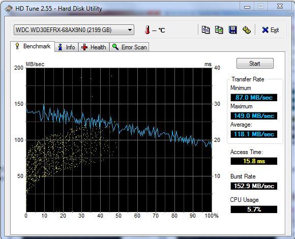

hdtune sieht allerdings unter dem windows7, mit dem die platte eingerichtet wurde, nicht so gut aus.
edit: doch nicht so schlimm, hdtune testet nur die ersten 50%.
Allerdings komisch, dass Win7 nur 2,2 TiB findet, zumindest unter hdtune.
Driver Controller info meldet ja korrekte 3 TiB.
edit2:
hdtune kann in der alten Version nicht mit 3 TB Platten umgehen.
jetzt sieht es vernünftig aus.
