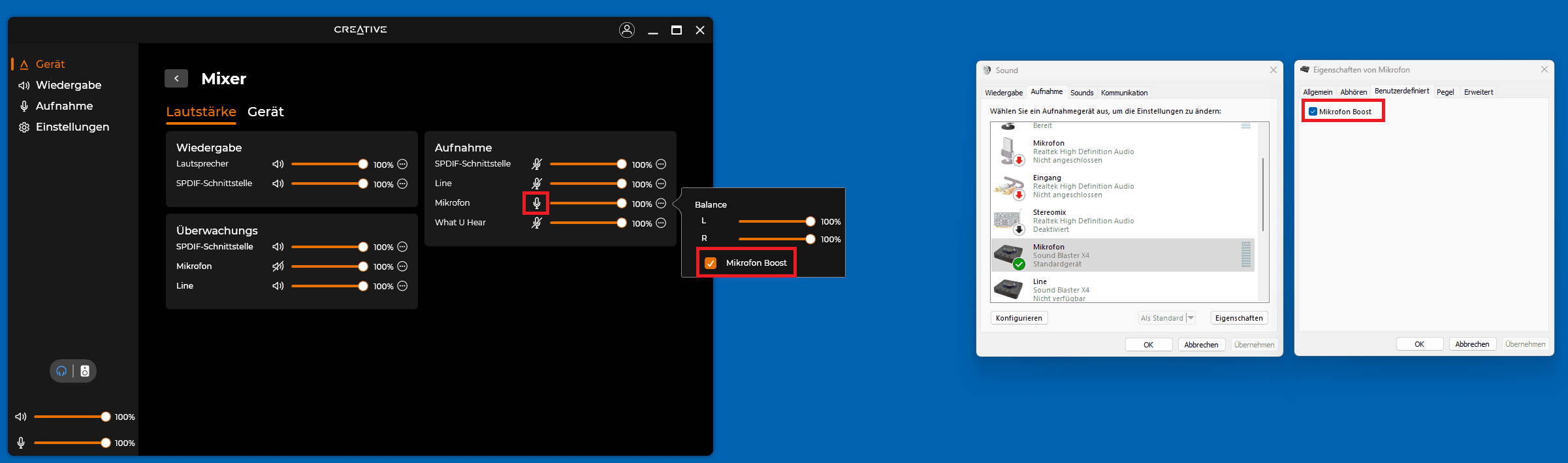

Zwei dumme Fragen dazu:
1.) Hast du im Mixer das Mikrofon auch als Aufnahmegerät ausgewählt? Es darf nicht wie die anderen durchgestrichen sein.
2.) Hast du auch den Mikrofon-Boost an und den Regler am besten auf 100% stehen?
Siehe Bild...
