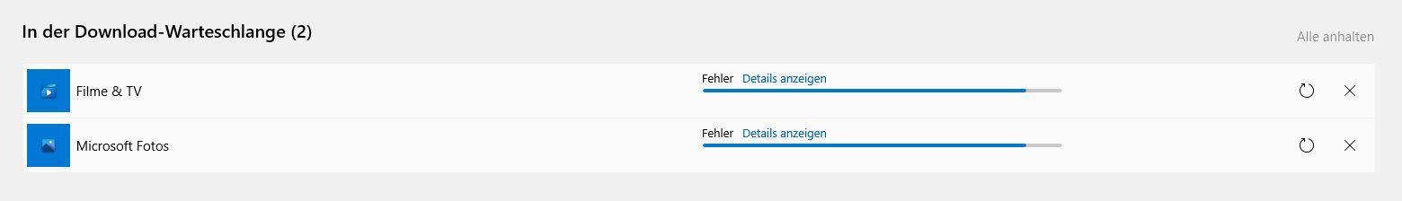

seit einigen Tagen funktioniert die App "Microsoft Fotos" nicht mehr. Nach dem letzten Update taucht immer wieder ein Fehler auf.
Habe dann die App komplett entfernt und wollte es nochmal neu installieren aber ohne Erfolg. Irgendwo steckt da der Wurm drin.

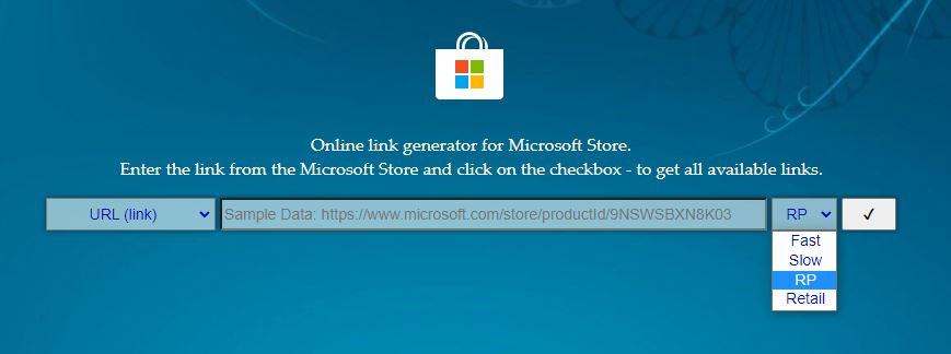

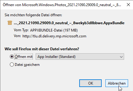

gehe einfach mal auf die AppOffline Downloader Webseite https://store.rg-adguard.net/ und gib folgenden Link dort ein https://www.microsoft.com/store/productId/9WZDNCRFJBH4 . Dann kannst dir den App Offfline Istaller laden
e: in deinem Fall dann Microsoft.Windows.Photos_2021.21090.29009.0_neutral_~_8wekyb3d8bbwe.appxbundle . Die anderen Apps die er dort ebenfalls anzeigt sind die Abhängigkeiten
e2: die 29009 ist die Windows 11 App. die 10070 ist die Windows 10 Aapp
e: in deinem Fall dann Microsoft.Windows.Photos_2021.21090.29009.0_neutral_~_8wekyb3d8bbwe.appxbundle . die 10070 ist die Windows 10 Aapp.
Funktioniert nicht.
Ich habe ja noch Windows 10 drauf deswegen brauche ich das hier: "Microsoft.Windows.Photos_2021.21090.10007.0_neutral_~_8wekyb3d8bbwe.appxbundle"
Wenn ich das auswähle passiert nichts. Wie starte ich den Download?

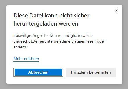

Mit dem MS Edge habe ich das jetzt mal probiert:
Wie kann ich die Warnung umgehen?
Muss man dort RP auswählen?
Hab ich da was zu befürchten?

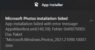

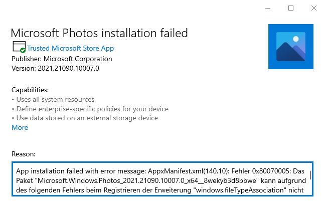

Hab jetzt die Datei ausgeführt:
Microsoft.Windows.Photos_2021.21090.10007.0_neutral___8wekyb3d8bbwe
App installation failed with error message: AppxManifest.xml(140,10): Fehler 0x80070005: Das Paket "Microsoft.Windows.Photos_2021.21090.10007.0_x64__8wekyb3d8bbwe" kann aufgrund des folgenden Fehlers beim Registrieren der Erweiterung "windows.fileTypeAssociation" nicht registriert werden: Zugriff verweigert
. Versuchen Sie es erneut, und wenden Sie sich an den Paketherausgeber, falls das Problem weiterhin besteht. (0x80070005)

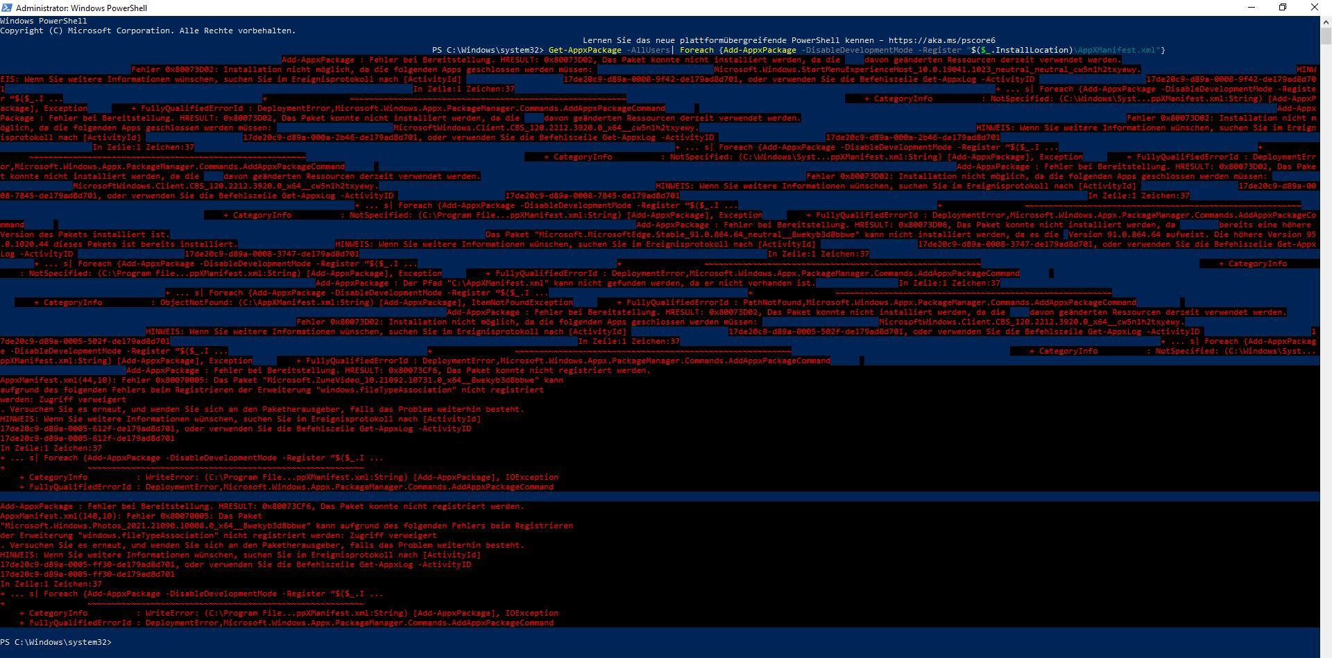

a) MS Store reparieren
b) MS Store zurücksetzen
c) sfc /scannow
d) Inplace Upgrade
Wenn du Zeit hast, in der Reihenfolge. Ansonsten direkt ein Inplace Upgrade. Dein Windows ist irgendwie im Arsch.
c) sfc /scannow
d) Inplace Upgrade
Ich habe gefühlt schon alles ausprobiert. Mit dem MS Store gibt es ja keine Probleme. SFC habe ich schon mehrmals ausgeführt. Da war alles in Ordnung.

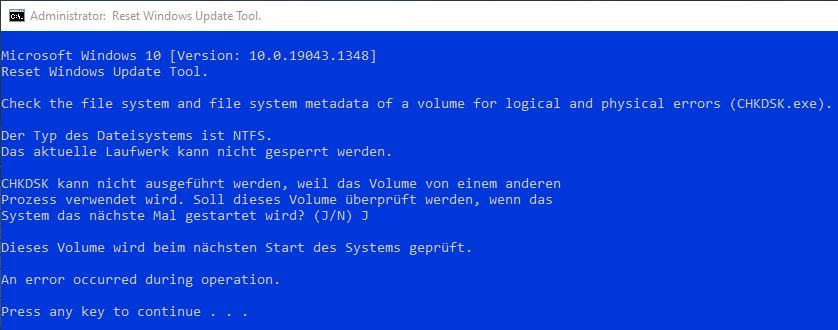

das verursacht. Ich gehe jetzt alle Punkte durch was du Mir verlinkt hast...
