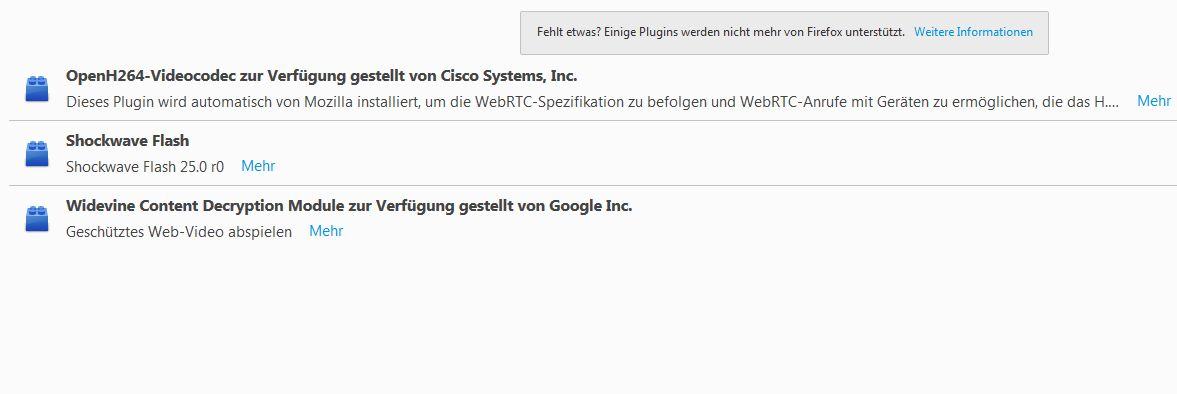

bei mir hat FF bis auf 3 plugins alles andere "rausgepfeffert" - hier der rest vom schützenfest:
genau die Plugins habe ich auch nur noch.
