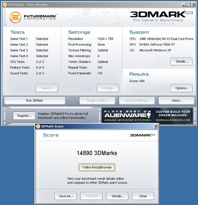

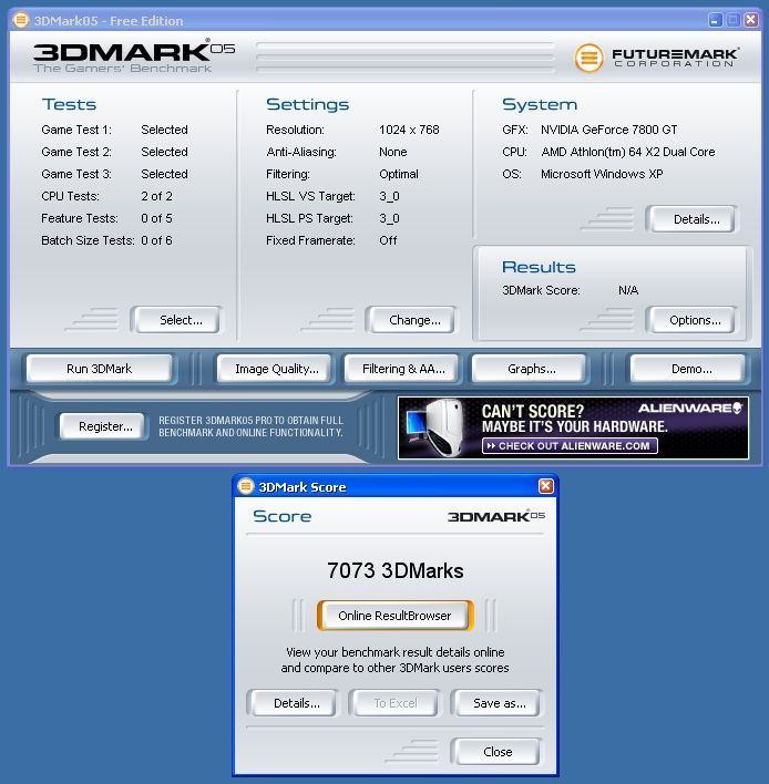

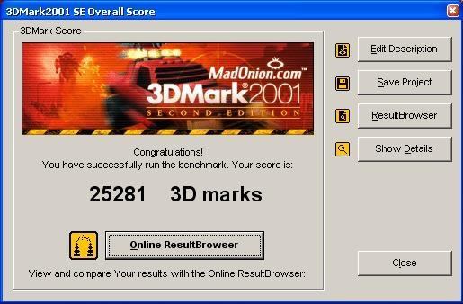

So, gestern sind auch noch die letzten teile eingetrudelt :coolblue:
Dass SonataII Gehäuse überzeugt wirklich, insbesondere die ausgeklügelte Luftkanal-Führung. Einbau war leicht, und sogar dass Ram funzt auf CL2, 3-3-6
Habe natürlich gleich ein paar Benchmarks gemacht, die ich euch nicht vorenthalten möchte (is vllt spannend wenn sich jemand ein ähnliches Sys zusammenbauen möchte)...
Vielen Dank für eure Tipps, die 7800GT macht wirklich einiges her, und wenn man da erstmal noch ne zweite Graka für SLI reinhängt *schwärm*
Im System ist alles leise, bis auf die Graka, die hat wirklich einen netten Sound :-/ Hat jemand ne Idee wie ich die leiser bekommen könnte? Insbesondere im hinblick darauf, dass da bald mal 2 Grafikkarten drin werkeln??
