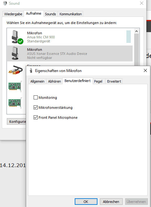

Hi,
da ich keine Lust habe ins Mikro zu brüllen (ich spreche wohl eher leise) komme ich im TS leider etwas zu leise bei meinen Mitmenschen an. Der Mic-Boost in Windows 10 ist natürlich eingeschaltet, der Regler auf 100%.

Gibt es da keinen Schalter um den Mikrophonverstärker einzuschalten?
Ich dachte da auch mich an eine Checkbox zu erinnern. Ist das vielleicht ein Treiberproblem? Habe den Asustreiber manuell installiert bei der Win10 installation.

Die USB Soundkarte hat eine spürbare Verbesserung gebracht, danke für eure Tipps. Es ist zwar nicht so, dass mich jemand im TS leiser stellen muss, aber eindeutig lauter als vorher.
