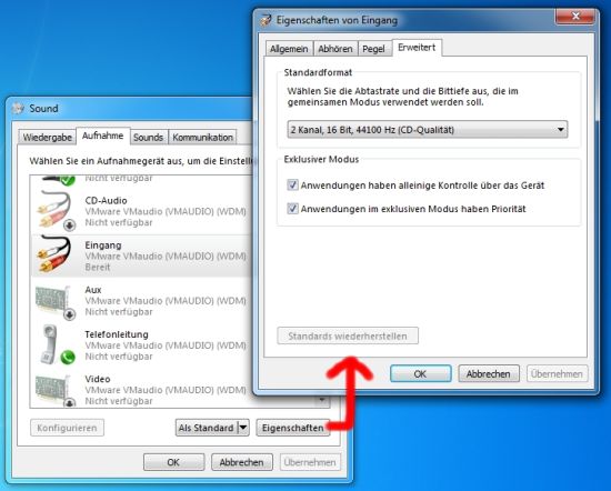

Mal zum testen, da mich das bei meinem Mikro auch immer genervt hat und seitdem ich es deaktiviert habe, mein Mikro problemlos funktioniert hat (bei mir wude da immer willkürlich hoch und runter gedreht. Mal war ich völlig übersteuert, mal viel zu leise):
In den erweiterten Windows-Mikrofon-Einstellungen deaktivieren, dass Anwendungen das Mikro steuern dürfen (beide Häkchen raus nehmen).
Hm, hatte ich zuvor zwar nie ausprobiert (glaub ich zumindest), aber gerade mal nachgeholt. Änderung ist leider gleich null.
