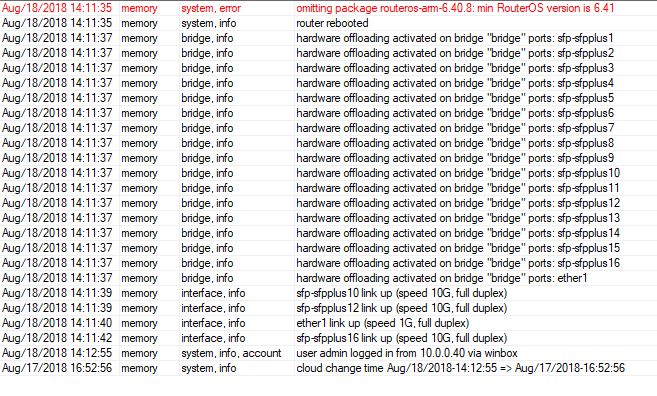

2018-08-18 14_16_59-admin@10.0.0.213 (MikroTik) - WinBox v6.42.6 on CRS317-1G-16S+ (arm).png
...hm, immerhin ist ein Error im Log, weswegen die LED ja leuchten dürfte.
Der sieht so aus, als ob nur Du eine gemischte Installation der Packages des RouterOS hast.
...hast Du auch die Firmware upgedated?
Oder hat die Hardware eine Backup-Partition fürs System/RouterOS und Du ziehst die zweite
...hat das Upgrade nicht geklappt?

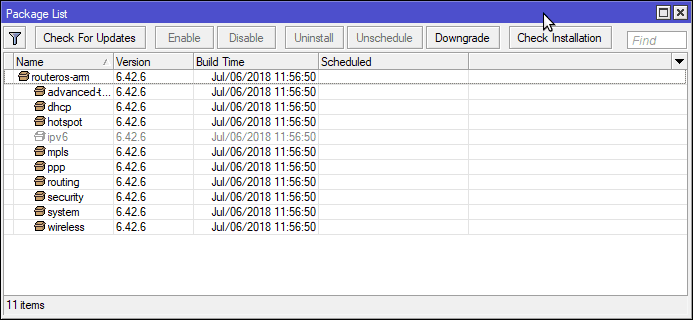

Also die Packages scheinen iO zu sein:
2018-08-18 15_37_13-admin@10.0.0.213 (MikroTik) - WinBox v6.42.6 on CRS317-1G-16S+ (arm).png

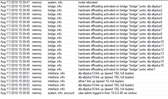

Ich habe nochmal den Switch rebootet für nen frisches Log:
2018-08-18 15_41_28-admin@10.0.0.213 (MikroTik) - WinBox v6.42.6 on CRS317-1G-16S+ (arm).png

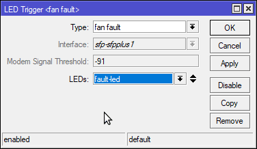

Nicht das schlicht ein Lüfter defekt ist?
--Update--
Ich habe mal den Fan-Failure auf die USR LED gelegt und siehe da: die macht die Meldung nun auch. Ich bau den Switch nochmal aus und schraube den auf und schau mal.

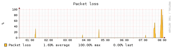

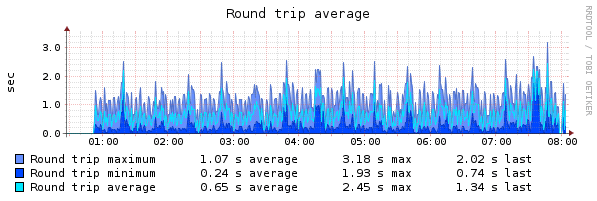

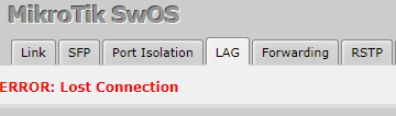

Der MikroTik macht mir heute keine wahre Freude. Eben wollte ich in das Webinterface, kam aber nicht rein - nach viel rumprobieren musste ich die Stecker von den Netzteilen ziehen und danach klappte es erst wieder. Auch wurden vorher nur sehr verspätet Daten vom DHCP durchgereicht. Bin noch nicht ganz sicher, ob ich nicht doch bei dem Trendnet bleibe :/. Der würde mir 1 Switch komplett sparen und mit den 4 Ports komme ich wohl auch erstmal hin - allerdings ist MikroTik generell schon etwas "cooler" - muss ich zugeben.
Ich habe das auch mal im r/mikrotik beschrieben und da wurde mir ein Netinstall empfohlen. Blöderweise habe ich kein RJ45-USB Serielles Kabel.
Die Verbindung zum RouterOS ist übrigens schön stabil, vom PC (per LWL direkt am Switch im Keller angeschlossen) bekomme ich bei SwOS solche Pings..
Code:
Antwort von 10.0.0.213: Bytes=32 Zeit=117ms TTL=255
Antwort von 10.0.0.213: Bytes=32 Zeit=1692ms TTL=255
Zeitüberschreitung der Anforderung.
Antwort von 10.0.0.213: Bytes=32 Zeit=2703ms TTL=255
Antwort von 10.0.0.213: Bytes=32 Zeit<1ms TTL=255
Antwort von 10.0.0.213: Bytes=32 Zeit=1510ms TTL=255
Antwort von 10.0.0.213: Bytes=32 Zeit=1594ms TTL=255
Antwort von 10.0.0.47: Zielhost nicht erreichbar.
Antwort von 10.0.0.213: Bytes=32 Zeit=5ms TTL=255
Antwort von 10.0.0.213: Bytes=32 Zeit=157ms TTL=255
Antwort von 10.0.0.213: Bytes=32 Zeit=431ms TTL=255
Antwort von 10.0.0.213: Bytes=32 Zeit=3587ms TTL=255
Antwort von 10.0.0.213: Bytes=32 Zeit=3702ms TTL=255
Antwort von 10.0.0.213: Bytes=32 Zeit=1511ms TTL=255
Antwort von 10.0.0.213: Bytes=32 Zeit=2555ms TTL=255

Vom Laptop aus via WLAN, über den Unifi Switch sieht es übrigens ziemlich genauso aus. Viele Timeouts. Irgendwas ist hier echt faul. Entsprechend ist es auch logisch, wieso sich das Web Interface so verhält.

Zunächst mal der Packetloss unter SwOS: das darf auf keinen Fall so sein. Kannst Du eine Switchloop ausschließen? Mal stückweise Verbindungen getrennt und geschaut ab wann der Packetloss weg ist?
Ja, das kann ich ausschließen und ich bin mir sogar sehr sicher das es an SwOS liegt bzw. meiner Hardware hier, da in der letzten Stunde KEIN packetloss aufgetreten ist - mit SwOS - und an der Verkabelung habe ich nichts g

32  * fan-fault                                                                                     fault-led
Die LED scheint generell NUR angesprochen zu werden, wenn es ein Lüfterproblem gibt, aber: drehen beide. Was mir auffiel: ab & an dreht laut WebUI nur einer der Lüfter bei ~13000-15000 upm.
Code:
[admin@MikroTik] > /system leds export
# aug/20/2018 16:23:48 by RouterOS 6.42.7
# software id = YWI0-D87N
# model = CRS317-1G-16S+
Hast du versuchsweise auch mal beide Netzteile angeschlossen?
Ja, sind immer beide angeschlossen gewesen.

Heute Nacht habe ich mal Check_MK installiert und konnte Packetloss aufzeichnen :( Ich komme jetzt auch wieder nicht mehr ins Webinterface bzw jeder Tabwechsel braucht ~20-30 Sekunden.
Denke ich sende den MikroTik zurück. Sehr schade - ich mag das Teil eigentlich, aber die Software scheint echt Probleme zu haben.
Packetloss:
Ping-Zeiten (wie man sieht, gehen diese von max. 1 Sek auf bis zu 3 Sek über Nacht hoch.
