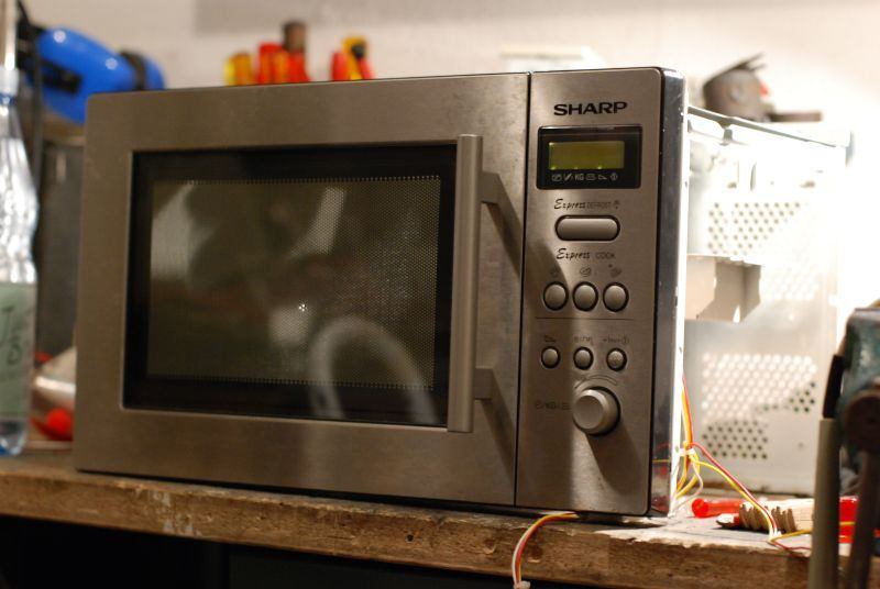

Endlich hab ich eine Mirkowelle gefunden
attachment.php
Das heißt ich kann langsam mal mit der Planung und Ideen Umsetzung anfangen. Wird aber noch ein gutes Stück dauern, hab grad nicht mehr soviel Zeit :/

Sodale ;) gefällt mir, was du da planst ;) Dann werd ich auch ma meine Kreativität sprießen lassen und dir meine überaus genialen Ideen posten :lol:
Also ganz am Anfang:
-Ich würde so rein beleuchtungstechnisch die Farbe von Mikrowellen behalten (es soll ja im Endefekt auch noch nach Microwelle aussehen :d:d
Jetzt stellt sich natürlich die Frage, ob du das Lochgitter in der Microwelle vorne behältst oder nicht! Ich würde es rausmachen, weil man ja sonst kaum was sieht
So ne Microwelle ist übrigens sehr gut isoliert! Also würde ich oben nen 140er Lüfter reinmachen :) und ansonsten noch n Paar luftlöcher!
-nun zu meinen Desing-Ideen ;)! Du hast ja vor das ganze in die Microwelle einzubauen. Das ist ne schicke Idee, aber es schaut schätz ich ma recht langweilig aus, wenn da nur nen pc drinne ist! Was ich machen würde: In einer Microwelle dreht sich ja immer das essen ;) Also wäre es natürlich sehr schick, wenn sich das ganze Mainboard drehen würde! Das ist aber leider nicht so einfach, weil die ganzen kabel ja da sind :( Wenn du da ne Möglichkeit findest wäre das Optimal! Wenn nicht, dann würde ich ein Plastikbrathänchen über dem mainboard platzieren und es sich drehen lassen! Das würde super ins Konzept passen! Vlt. würde ich auch noch zu Ikea gehen und mir nen billigen Teller kaufen, auf dem man dann das Mainboard legt!
Wenn dir das mit dem Hänchen nicht gefällt könntest du dir auch Heatpipes bestellen und die aus deiner Graka rauskommen lassen, so dass das ganze etwas ausschaut wie n Spaghettiteller :d (das dürfte aber SEHR schwer sein ;) Ich kanns mir aber recht gut vorstellen^^)
Ich würde auserdem das Display und die Knöpfe von der Microwelle alle weiterverwenden ;)
So, dass ist jetzt alles bei meinem spontanen Brainstorming für dich rausgekommen^^ ist zwar etwas wirr aber ich denke es könnte dir helfen ;)
Das habe ich aufjedenfall eingeplant, muss nur noch schauen wie das Ganze realisiert wird. Das MB kann sich leider nicht drehen (ich wüsste nichtmal wie ich das mit den Kabeln machen sollte? Schleifkontakte wären eher suboptimal) da zu wenig Platz in der Mikro ist. Der Rest klingt auch alles lustig nur wird das alles auch vom Platz nicht hinhauen, so ein Plastikbrathänchen ist dann doch relativ groß :fresse: (oder in das Hänchen die Festplatte? Bitumenbox für Fortgeschrittene... :fresse: )
Ich probier morgen die genauen Maße zu nehmen...
Aber danke euch fürs tolle Feedback :wink:
btw graz@mephisto bei mir dauerts noch ein bisschen
Das Display würd ich auswechseln gegen eins, das der PC ansteuernn kann, den Drehimpulsgeber unten würd ich zur Lautstärkeregelung benutzen (nen iMon hat das gleiche via USB). Taster sind da eher unproblematisch: Auf der Platine vom Rest trennen und 2 Kabel dran, feddsch. Die "ExpressCook"-Tasten würd ich ans DVD-Laufwerk anschliessen um die Schublade zu öffnen, bzw. die DVD auszuwerfen (SlotIn wär hier sinnvoller, Slimline spart ausserdem ne Menge Platz)
Beleuchtung: Warmweiße LED-Leisten, sieht aus wie Backofenlampe, aber bleibt kühl dabei. Ne Rote Akzentbeleuchtung als HDD-Activity.
