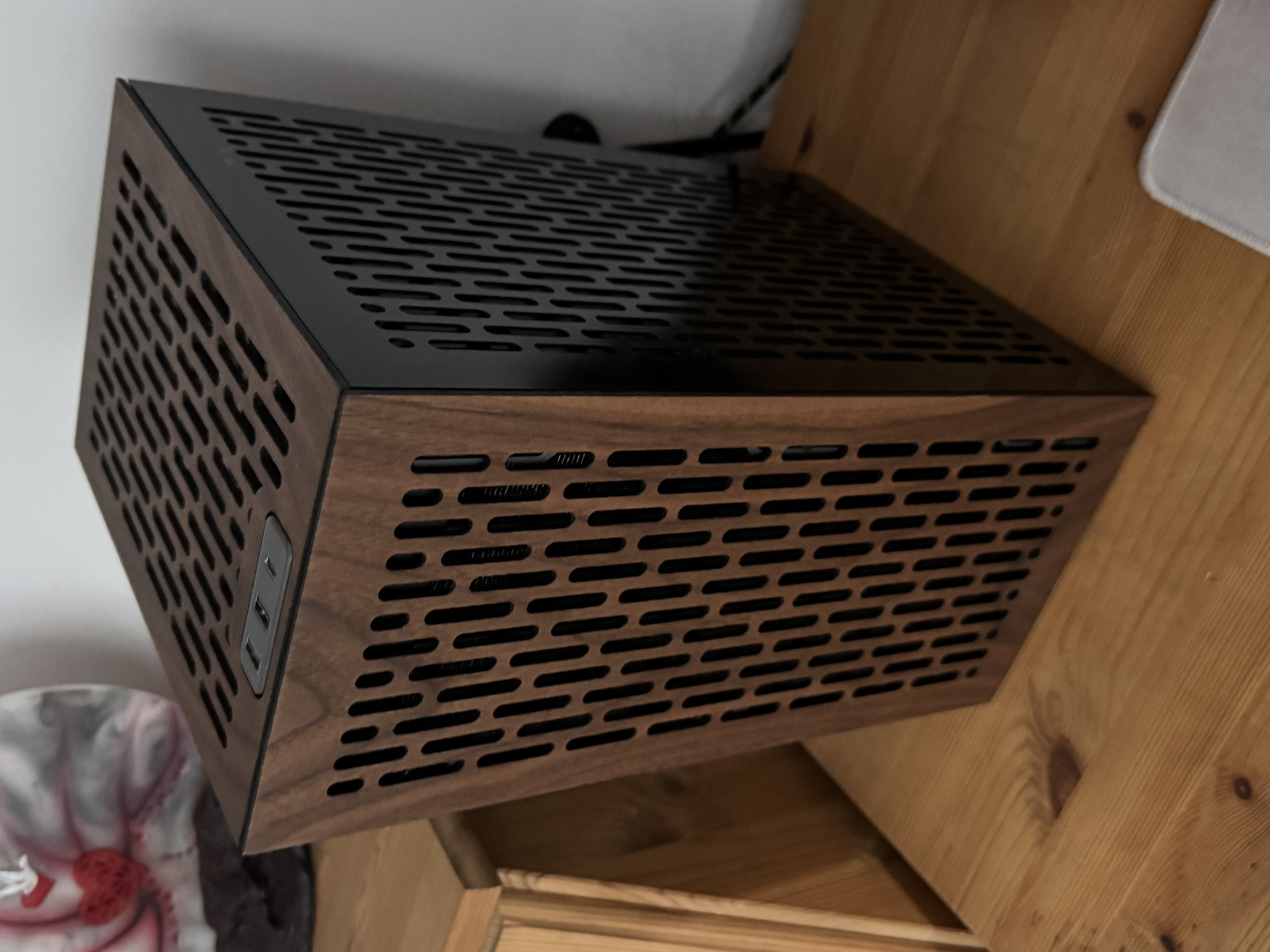

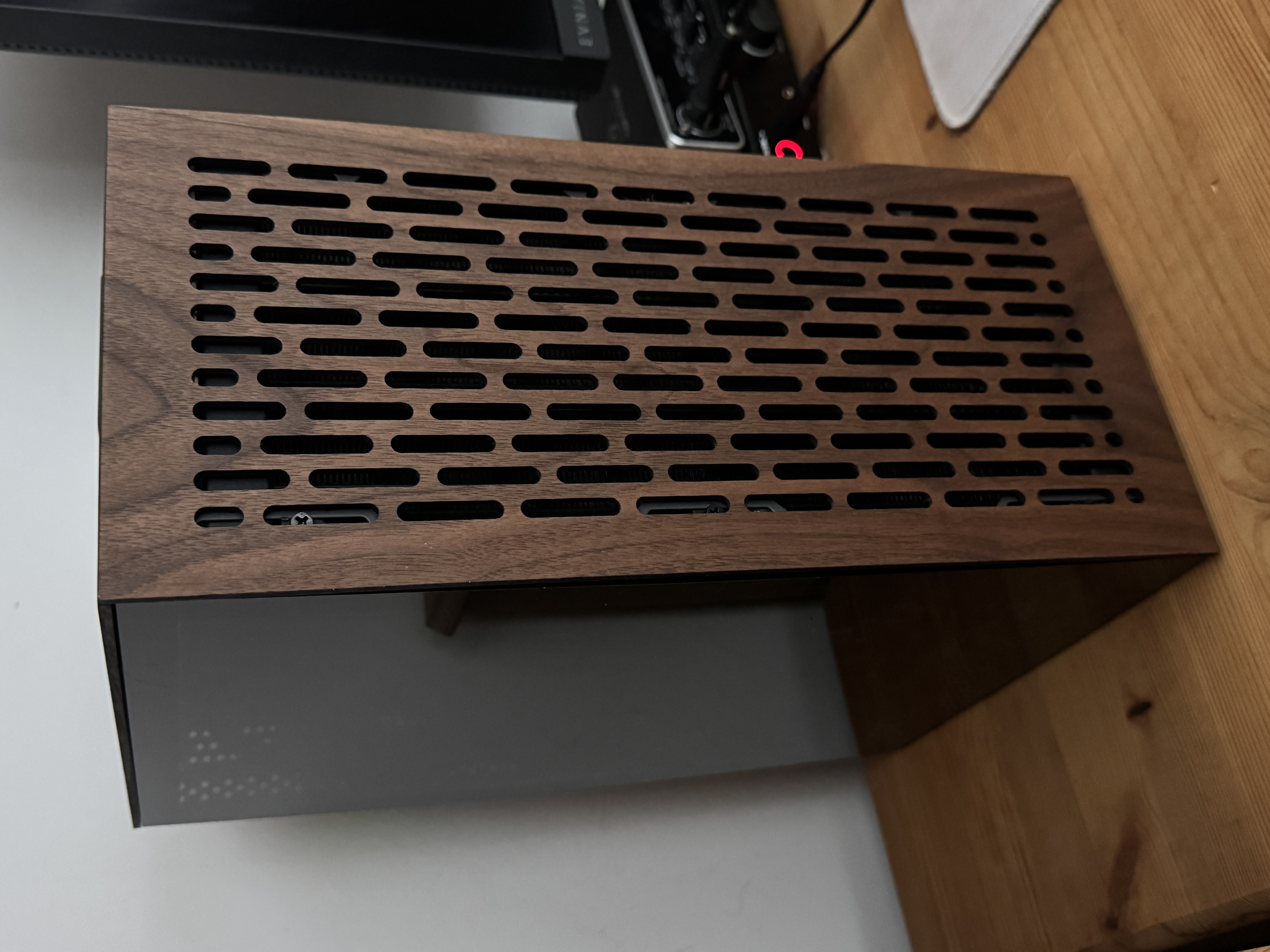

Ich habe so ziemlich die gleiche Hardware wie du, ausser dass ich das Corsair SF 1000 verbaut habe.
Und das alles in einem Meshroom V2. Die Holz- und Acrylpanels sind custom.
Etwas Undervolting an CPU und GPU und die Kiste läuft leise. Der 9800X3D wird bei mir mit einer AIO(Arctic Freezer III 280) gekühlt.
Meshroom V2 finde ich leider auch nirgends verfügbar. Wäre das dann der "rear GPU build"?

Sorry, ich meinte das Meshroom S V2.
Und ja ich bin mit der AIO zufrieden und ja ich habe die Lüfter dort gegen Slim Lüfter getauscht, damit der Radi ins Case passt.
Und nochmal ja ist der Rear GPU Build.
