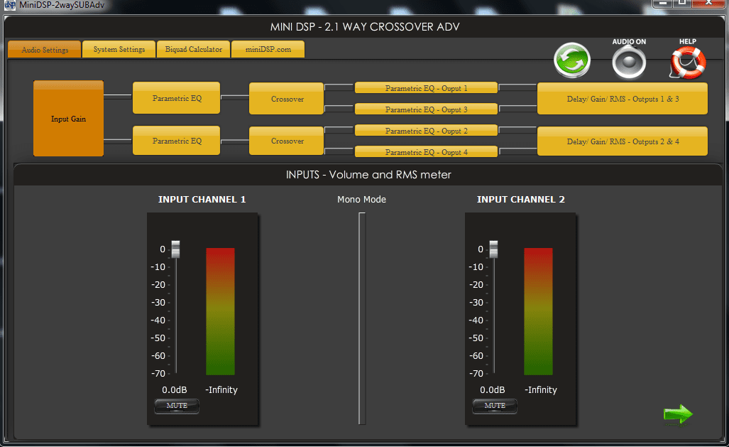

Bein Inputgain ist zu sehen das Sound rein geht, allerdings kommt aus meinen Lautsprechern nichts raus.

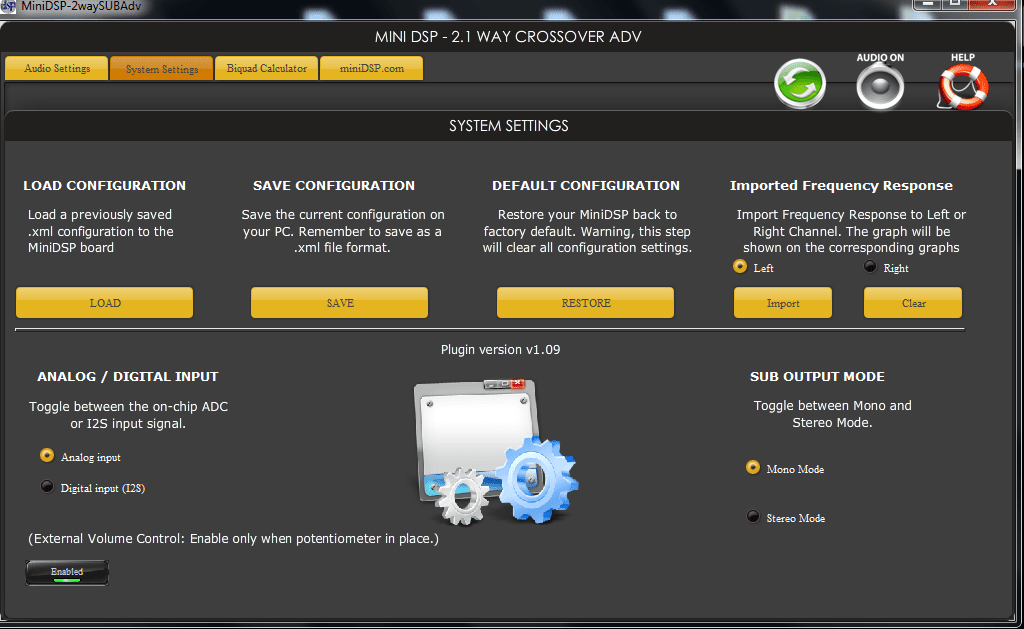

Versuche mal external volume control auszuschalten.
Das bezieht sich soweit ich weiß auf ein Poti, dass man auf der Platine anstecken kann (vor allem, wenn man die nicht boxed Varianten hat).
Wenn das Signal über diese Pinne geleitet wird, da aber keine Verbindung besteht, dürfte es sich dort "verlieren".
Das war das Problem.
Aber nun ist alles recht leise :-(
