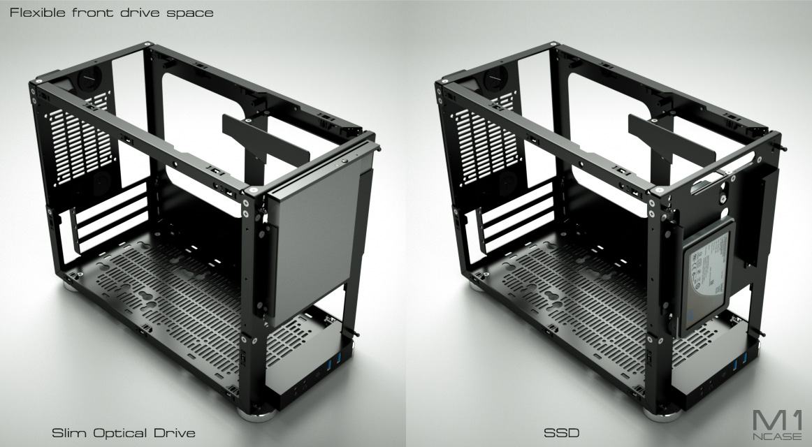

Servus zusammen :bigok:,
ich plane gerade eine Loop im NCASE M1 Gehäuse. AGB + Pumpe wird außen angebracht.
Für die Radiatoren habe ich 2 Kombinationsmöglichkeiten. Ich bin gerade echt unentschlossen und würde mich über euren Rat sehr freuen! Hier mal ein Bild für die bessere Vorstellungskraft von seitlich vorne:
Kombination 1:
Unten/Boden: XSPC TX240 ultrathin mit 2x Noctua NF-A12x15 PWM
Seitenwand: HWLabs Black Ice Nemesis 240GTS mit 2x Noctua NF-A12x25 PWM
Oben/Deckel: XSPC TX240 ultrathin mit 2x Noctua NF-A12x15 PWM
Kombination 2:
Unten/Boden: HWLabs Black Ice Nemesis 240GTS mit 2x Noctua NF-A12x25 PWM
Welche Kombi würdet ihr leistungs- und geräuschtechnisch ungefähr empfehlen?
Ein großes Dankeschön im Voraus! Ich freue mich auf euren Input und Vorschläge!

@zeusthehick
Kombination 2 passt nicht, mit dem Black Ice Nemesis 240GTS gehen nur A12x15 PWM unten, die 25mm dicken Lüfter passen nicht.
Was meinst du bei Kombination 1 mit "Oben/Deckel? Willst du den Radiator außerhalb vom Gehäuse befestigen? Grundsätzlich es geht nur innen, Boden und an der Seite. Oben geht nur mit Modifikationen am Gehäuse und dann geht auch nur eines von beiden oben oder unten, nichts beides.

P.S. nehm nur die XSPC TX240, nicht die HardwareLabs Black Ice Nemesis 240 GTS Radiatoren die machen viel weniger Probleme beim Einbau (die HardwareLabs sind sehr breit).
