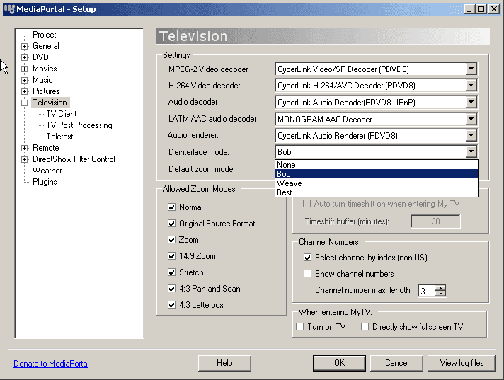

habe auf BOB stehen, aber auch schon BEST getestet. Keine Besserung. Dieses Mikroruckeln habe ich auch nur wenn Fussball auf PremiereHD läuft. Filme auf PremiereHD oder Fussball auf Premiere-Sport laufen ohne Probleme.

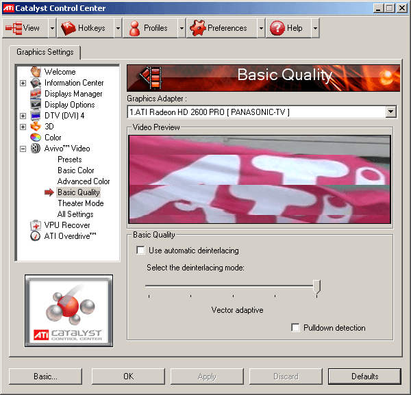

im ccc: vector adaptoves deinterlacing

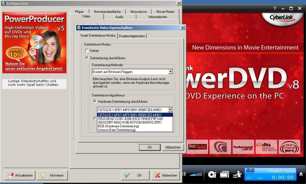

powerdvd codec: 3c string beim hardware deinterlacing

wo hast du bob eingestellt?
Codec Einstellungen in Mediaportal

was für einstellungsmöglichkeiten gibts den im media portal bezüglich des deinterlacings? bob'en wollen wir ja eigentlich eh nicht haben
Diese Einstellung finde ich nicht
Diese Einstellungen habe ich im Moment (inkl Miniruckeln)

die einstellung musst du in power dvd machen!
unter video/erweitert/hardware deinterlacing

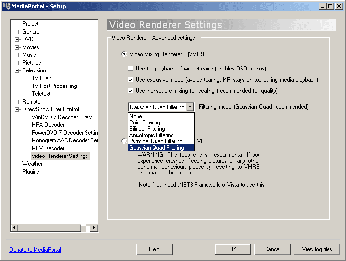

außer vmr9 und den evr kannst du keinen renderer wählen?
also ich verwende ja den unter vista nur den evr für live tv! was in sachen ruckelfreiheit einfach die besten lösung ist! gerade für hdtv
aber es kommt halt immer auch drauf an wie gut der evr ins media portal eingebaut wurde - das ganze ist nämlich alles andere als unkompliziert und funktioniert auch beim dvb viewer noch nicht so 100%
mein tipp wäre:
erstmal beim vmr9 bleiben
3c string in power dvd wählen
als filtering method: none
alle 3 deinterlacing methoden im mediaportal durchprobieren

War von mir vielleicht etwas unglücklich ausgedrückt, ich meine natürlich nicht das du am TV direkt 50Hz einstellen sollst, wenn das überhaupt funktioniert. Sondern direkt im Ati-Control-Center oder über eine Software, z.B. Powerstrip.
hm da unten seh ich doch ne 3c string auf dem bild!
allerdings ist power dvd 8 etwas anders als die 7er version von mir.
vielleicht muss bei deinterlacing modus "keiner" aktiviert sein?
50Hz sind ja eingestellt im CCC (siehe Post #1)
