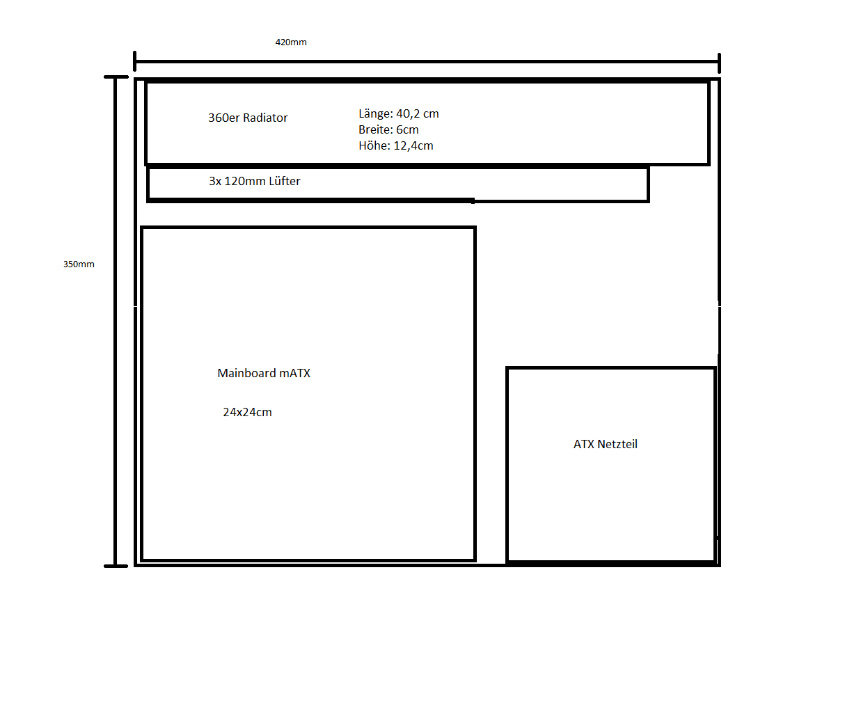

Daher die Grundsatz-Frage: was ist der minimale Radiator um die Komponenten ausreichend zu kühlen?

Also ein 240 würde reichen um den htpc kühl zu halten, sowohl der xeon als auch die 670 sind jetzt nicht die stromfresser. Mit einen 360 bist du mehr als gut bedient. Dann kommst du aber auf deine maximale tiefe von 40cm.
Alternativ kannst du bei der hifi breite bleiben und 440 breit machen und die radi vorne entlang legen. Falls du verstehst wie ich das meine. Musst halt schauen ob das mit den kabeln so geht.
Mind. ein guter 360er, der für Silentbetrieb optimiert ist, z.B. nen Watercool HTSF2 (oder 2 kleinere Modelle) und bei den Lüftern solltest du druckoptimierte Exemplare verwenden, dann ist Radi und Besitzer happy :) Radialternativen: Alphacool ST30, Magicool G2 Slim, HWLabs Nemesis GTS
Ich habe das ganze gestern mal "professionell" :d skizziert:
Ich wusste garnicht (mehr) dass so kleine Radiatoren schon reichen.
In meiner Skizze habe ich sogar einen 60mm dicken verwendet. Der wiederum will sicherlich auch viel Lufstrom oder?
Je leiser das ganze je besser.
Daher denke ich auch, dass die Radiator-Wahl wichtig ist.
Bei den Pumpen dürfte eine kleine reichen oder? Phobya bietet da ein paar interessante Produkte an.
Ich hätte mal die Phobya DC12-260 ins Auge gefasst da klein, billig und leise.
Jein, kommt drauf an, für welchen Zweck der Radi ausgelegt ist. Es gibt 60mm Radis wie z.B. den (teuren) XSPC RX V3, der zu den besten Modellen für Silentzwecke gehört. Andere wiederum, wie die älteren HWLabs GT oder GTX Radis fühlen sich erst ab ~ 1500 RPM pudelwohl aka bringen dann gute Performance.

Du könntest natürlich auch einen 280er nehmen. Die Fläche ist ungefähr die selbe, wie die eines 360er. Fläche schlägt dabei Dicke (meistens).

Die Frage habe ich mir damals auch gestellt und bin beim Antec hängen geblieben. 240er Slim passt seitlich mit kleineren Mods rein und die Lüffis sind ext. an der Seite, aber das ist dann net leise, wenn du CPU & GPU dran hängst. Zudem ist es etwas breiter als dein Limit.

In der grauen Theorie hätte es mir gereicht z.B ein LC Power 2039MB zu "kürzen", neue Front zu konstruieren und einen 240er + 120er Radiator zu verbauen.

Wie sieht es denn mit einem externen Radiator aus? Gibts da die Möglichkeit den irgendwo unter zu bringen wo er nicht stört?
Damit hättest du es leise und kühl in nem kompakten Gehäuse. Mit Schnelltrennkupplungen kann man den Schlauch bei Transport auch einfach abstecken.

Das mit den externen Radiatoren ist so ne Sache.
Aktuell hätte ich keinen Plan wohin mit dem. Und ich möchte am doch teuren und schönen TV Möbel nix ändern.
Aber ich werde demnächst mal einen Entwurf zeichnen.
