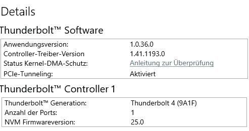

Die Spezifikationen lt. App:

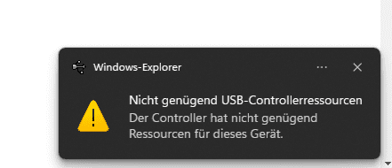

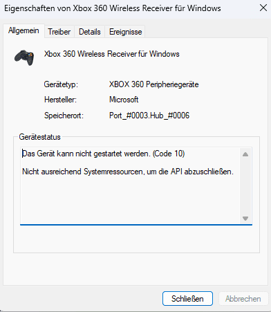

Bei meinem Xbox wireless Receiver bekomme ich auserdem auch diese Meldung (am USB C Hub)
