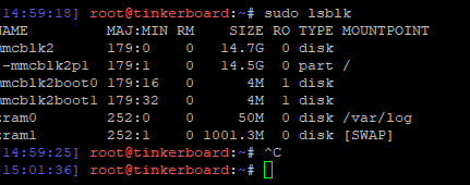

So sieht mein Tinkerboard aus wenn ich lsblk eingeben.

Hmmm,
wir denn der Teil namens "boot0" und "boot1" überhaupt mitgesichert - das ist in Deinem Screenshot nicht unter mmcblk2 "einsortiert".
Wenn Du die noch separat mit sicherst und wieder mit einspielst, hilft das?
