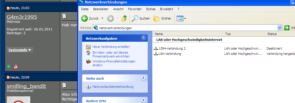

Was steht in der Netzwerkeigenschaften?
MfG
PS: sieht so ähnlich aus auf 7
