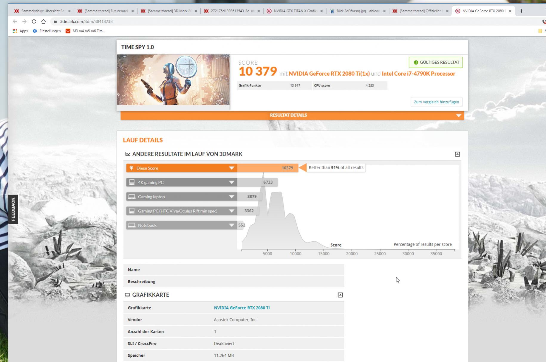

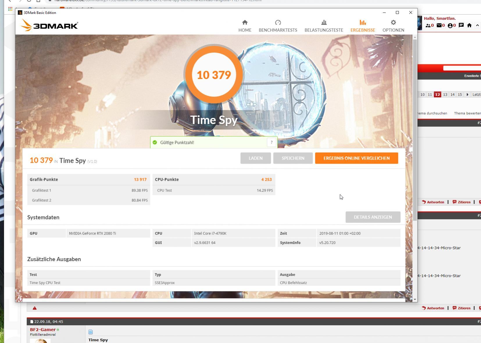

Hallo HisN
ich habe jetzt mal GPU Z draufgemacht und auch den Render Test laufen lassen.
Auf den ersten Blick scheint alles ok zu sein.
Zwischenzeitlich habe ich auch den aktuellen 3D Mark Timespy installiert und mal laufen lassen. Es sieht gut aus, mein System befindet sich unter den 91% schnellsten Systemen :-)
Die erreichte Punktzahl beträgt 10379. Schade dass ich diesen Bench nicht mit meiner alten Karte (GTX 780 ti) gemacht habe, blöd....
Hab 2 Screenshots gemacht und hänge die mal dran...
Ist die Punktzahl ok? Was meint ihr?
Grüße Smartfan
Natürlich ist die Punktzahl in Ordnung. Das ergebnis ist besser als 91% aller getesten Systeme und das mit der Alten CPU.
