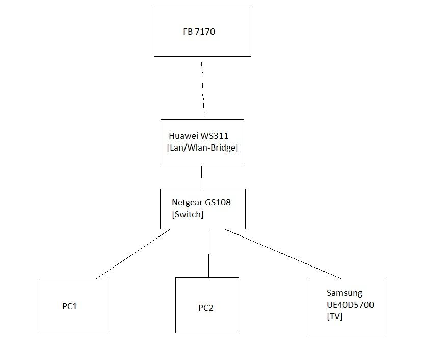

ich habe das Problem, dass mein Samsung UE40D5700 nicht richtig im Netzwerk integrieren lässt.
Mein Setup hab ich mal schnell grafisch dargestellt:

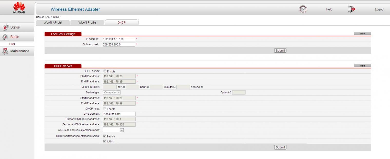

Die Ip's werden von der FritzBox zugeteilt, da die Bridge sonst nicht richtig funktioniert.
Die Brdige verfügt auch über einen DHCP-Funktion, welche aber im Moment deaktiviert ist, da ich nicht weiß, wie man diese konfiguriert und sie eigentlich nicht benötigt wird.
Mit beiden Rechnern funktioniert eigentlich alles soweit, nur komme ich mit dem TV nicht ins Internet. Die Kommunikation zwischen den Rechnern und dem TV funktioniert auch einwandfrei.
Im Router wird der TV ebenfalls angezeigt.
Nur habe ich halt das Problem, dass der TV immer meint, dass ein Netzwerkfehler vorliegt, wenn ich mich mit dem Internet verbinden will.

So wie es oberflächlich ausschaut, hast du ein DNS Problem, da die anderen Geräte scheinbar funktionieren (das Heimnetz), da du das mit "eigentlich" relativierst.
Was auffällt ist jedoch die Eingabe unter Secondary DNS Server: 192.168.178.100 da dies natürlich Nonsense ist, ebenfalls arbeiten die Fritzboxen ab werk im DHCP Pool 192.168.178.20 bis 200, dein Huawei liegt also mittendrin, keine Ahnung wie deine Fritzbox (ver-)konfiguriert ist. Im Samsung mal als Gateway/DNS fix die 192.168.178.1 eintragen oder auch per Kabel direkt an Fritzbox ein Firmware Update für den Samsung als weitere Optionen.
Ich würde mal die IP des Huawei auf 192.168.178.2 ändern (außerhalb des DHCP Pools der Fritzbox)und danach beide Geräte (Fritzbox und Huawei) neu starten, dann auch den Samsung mal vom Strom nehmen ggfs. hat er sich an einer Leasetime verschluckt.

Den DHCP-Dienst habe ich an der Bridge ja sowieso deaktiviert (war er schon von Werk aus), da dies ja die FritzBox regelt.

Habe die IP der Bridge geändert und mal alles neugestartet, jedoch kann ich immer noch keine Verbindung aufbauen, auch wenn ich im TV den Gateway/DNS auf 192.168.178.1 fixe.
Stelle ich als Gateway fix jedoch die IP der Bridge ein, baut er vermeindlich eine Verbindung zur FritzBox auf, jedoch nicht zum Internet.

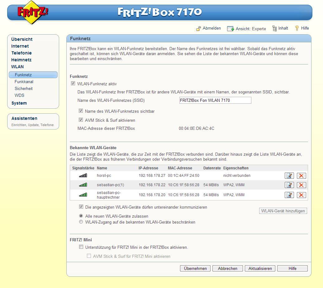

Mach mal nen Screenshot von der W-Lan -> Funknetz-Seite der FritzBox bitte.

Die Rechner bekommen wie gesagt die Ip von der Box zugewiesen. Fixiere ich die Ip's, kann ich mich auch nicht mit der Box verbinden.
Die in der Box stehenden Ip's entsprechen auch den tatsächlichen Ip's im Lan.
Ich komme mit beiden problemlos ins Internet und kann auch einen Minecraft Server hosten, der von außen erreichbar ist.
Hier wäre der Screenshot:
("horst-pc" ist der Pc von meinem Vater. Der ist ganz normal mit nem Wlan-Stick drin.)

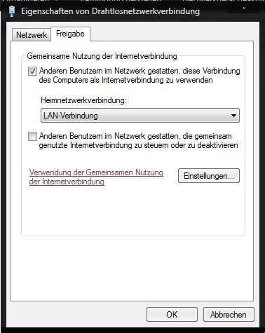

Ich habe meinen zweiten Rechner mit nem Wlanstick mit der Box verbunden.
Den TV habe ich per Lan mit diesem PC verbunden und den Internetzugang für Lan freigegeben.
Mit dem PC als Gateway kam ich dann ins Internet.
Meine Konfiguration ist im Moment fast genauso wie bei deinem Nachbarn, nur der Tv will halt wie gesagt nicht.
Die Internetfreigabe emuliert einen neuen Adressbereich afaik irgendwas mit 192.168.137.1 als Gateway, das scheint der Samsung anzunehmen als DNS, versuch doch mal dem Samsung ohne ICS, direkt an der Huawei Bridge eine feste IP 192.168.178.10, Subnet: 255.255.255.0, Gateway: 192.168.178.1 und DNS: 8.8.8.8 zu geben.
