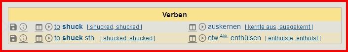

Die Zeit, die du für das posting gebraucht hast, hättest du auch in eine Übersetzung investieren können
Shuck
To Shuck
Shucking

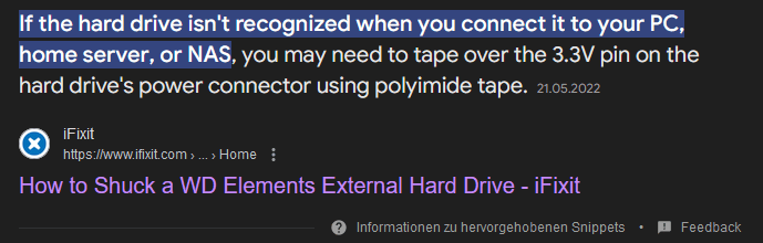

Ich habe leider immer noch keine Ahnung für was man Tesa beim enthülsen einer Festplatte benötigen würde. Ich habe ja auch schon Festplatten enthülst und musste da nicht auf Büro Klebestreifen zurück greifen um die Platte nutzbar zu machen. Der Hitzkopf meint man kennt das Prozedere ... nein kennt man nicht!
Es geht um https://documents.westerndigital.co...h-brief-western-digital-power-disable-pin.pdf (als Bsp hier anhand von WD)
Kurzfassung: es geht um Pin 3 (Sata Power) oder den 3,3V fix.
Sofern man die Platten mit 12V/5V/GND versorgt merkt man davon nichts, bei neueren NTs wird aber 3,3V meist mit auf Sata gelegt und genau da hat man dann das Problem das die Platte nicht anläuft, darum überklebt man entweder Pin3 (1-3) oder nimmt nen Adapter der keine 3,3V führt, betrifft nicht alle Platten aber meistens die die man aus externen Gehäusen holt (shucking) und bevorzugt WD.

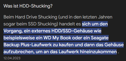

Die Zeit, die dur für das posting gebraucht hast, hättest du auch in eine onlinesuche investieren können
HDD shucking
ich wusste auch nicht, was shucking ist, aber statt mich über linguistische Unsinnigkeiten aufzuregen, habe ich halt einfach mal gegoogelt.
HDD shucking
Und wo erklärt das jetzt, wofür man da Tesafilm braucht, oder warum eine Platte die man aus einem USB-Gehäuse ausbaut (siehe da, man kann das sogar auf Deutsch ausdrücken), an einem normalen SATA-Port nicht läuft?
Deine Googlesuche hat die Fragen also auch wieder nicht beantwortet. Aber hauptsache mal wieder kluggeschissen.
